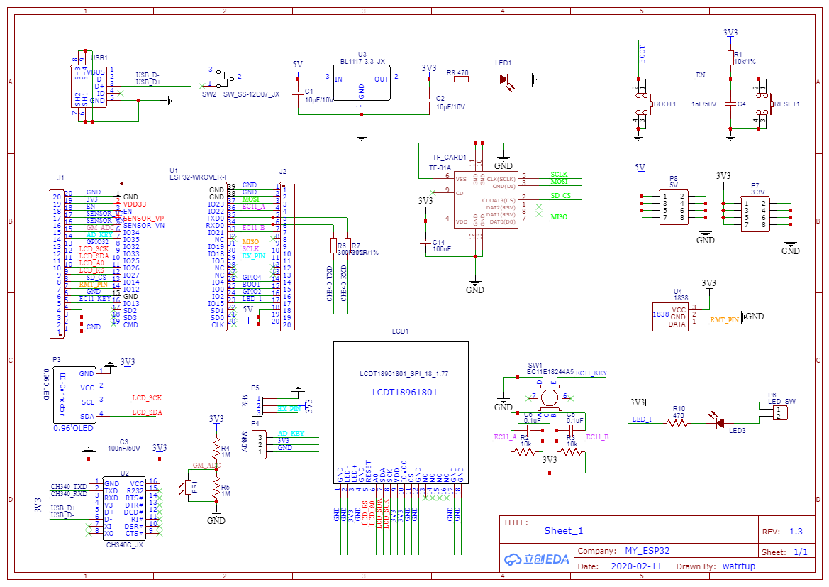

ESP32-WROVER 扩展TF卡应该怎么接线
网上找了一下资料:我现在使用的是SPI2来扩展。
Schematic_esp32_OLED_2021-02-06_22-17-35.png这个是我的自己乱画的板子,后来发现要上拉,然后自己又在焊了10K的上拉电阻,现在网上查了一下有些又使用的是47K的电阻。但是感觉应该不是上拉的问题。但是我又确实找不到原因。希望大大们指点一下。用逻辑分析仪查了一下MISO没有波形。

已经找到问题了。
esp32 如果使用硬件的SPI必须上拉,如果使用软件SPI可以不用上拉。
硬件如果通过IO矩阵最大只能到40M.通过IO矩阵可以映射到任意引脚。但是速度就降下来了。
不通过IO矩阵最快80M。但是必须是固定的引脚
10K 47K 我试了都正常。
