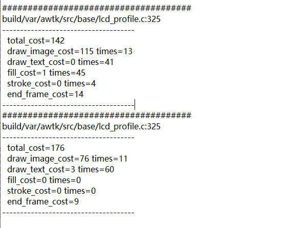

awtk开发的时候发现有的时候点击按钮按键没法触发处理时间,而且控件处在被按下的状态
根据开发文档 定义了该宏 ENABLE_PERFORMANCE_PROFILE
发现渲染图片的时候太慢了
图片用的都是不透明PNG格式,同时也有定义了该宏 WITH_BITMAP_RGB565
请问有什么办法改善吗?
lcd 什么格式?
lcd 什么格式?
lcd是 RGB565 ,也有定义了该宏WITH_BITMAP_RGB565,同时在tslib_run也能得到按健抬起的事件,但按键状态就是处于按下的状态
图片格式和LCD格式一样,理论上存粹内存拷贝。你用调试器进去看看,另外测试一下memcpy的速度。
