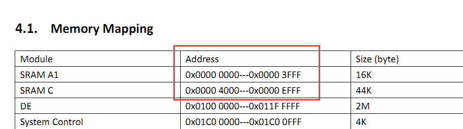

全志 Allwinner V3s为什么这个SRAM明明连起来的, 却分成两块?
#2 2017-12-13 16:42:42
Re: 全志 Allwinner V3s为什么这个SRAM明明连起来的, 却分成两块?
地址是连着的
但物理上不在一起
有些SOC可以通过电源管理工具之类的关闭某一块ram省电
全志的话
有时部分 SRAM 会被其他 IP 核复用
速度也可能不一样
实际有可能是两个控制器两个 sram
比如 emac, usbotg, de, ve
这些 IP 核可能使用芯片上的 SRAM
楼主 #3 2017-12-13 16:42:55
daydayup
注册时间: 2017-10-09
已发帖子: 343
积分: 343
那别的代码访问了, 有后果?
#4 2017-12-13 16:43:04
有 如果有用到手册上会说明的
