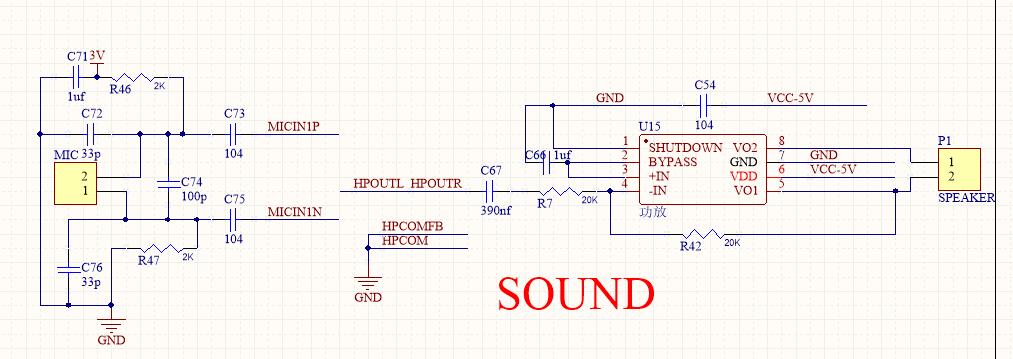

V3S录音播放 aplay arecord问题
硬件部分如下
ps:硬件部分已经有人用专用镜像测试过,应该是没有问题的?
aplay和arecord已经可以识别到声卡了,但是录音时候会报错,播放也是没有声音的。内容如下
# aplay -l
**** List of PLAYBACK Hardware Devices ****
card 0: Codec [V3s Audio Codec], device 0: CDC PCM Codec-0 []
  Subdevices: 1/1
  Subdevice #0: subdevice #0
# arecord -l
**** List of CAPTURE Hardware Devices ****
  Subdevices: 1/1
# arecord  -d 5 -f cd -r 44100 -c 2 -t wav test.wav
Recording WAVE 'test.wav' : Signed 16 bit Little Endian, Rate 44100 Hz, Stereo
arecord: pcm_read:2152: read error: Input/output error
已经在dts中加入了声卡 设备树如下
&codec {
	allwinner,audio-routing =
		"Headphone", "HP",
		"Headphone", "HPCOM",
		"MIC1", "Mic",
		"Mic",  "HBIAS";

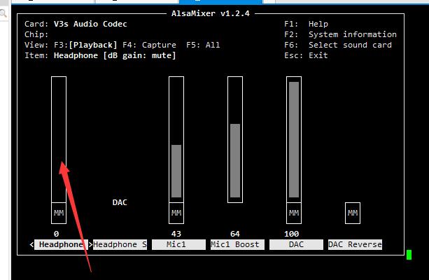

我通过alsamixer设置音量以后,播放音频还是没有声音,然后又回到alsamixer中查看headphone又变为0了,不知道这个是什么问题呢
xfdr0805 说:
没声音 应该是静音了
