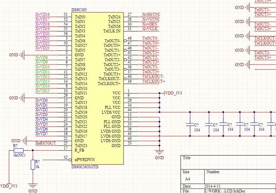

v3s的RGB to LVDS 接口
如题
哪位兄弟搞过V3S的 LVDS接口,能否分享一下原理图?小弟现在画板不太敢确定
多谢多谢

群主那个原理图我也没找到, 不过我用这个 ds90c385,价格也还可以,接线简单。
刚刚画在板子上, 还没调试。

有两只脚有疑问
TxIN26引脚标注是EN
TxIN23引脚标注是RES
这两只引脚不知道该对应V3S的哪只引脚

我把那个手册前前后后看了几遍, 一头雾水,
放狗一搜看到TI官方支持bbs: 关于TTL转LVDS芯片DS90C385A的引脚定义
是的,你可以参考Figure3,左边一排是device name,右边才是signal name,TxIN代表的是Device name ,代表了8个红 ,绿,蓝和4个控制信号,其中TxIN23~26代表的是控制信号,RES,HSYNC,VSYNC, EN四个信号,这里的Res不是reset信号,如果是reset的话,在正常操作过程中,应该呈现的是high level,这里标注的是steady state,low。这里的Res可能是reserved。
我觉得这个工作人员的意思是RES是无用的,但是他一样是猜测,为了保险起见,我觉得你引出一根线,加上NC上拉和下拉电阻,方便调试吧。

这个楼主把TxIN26连DEN, 就是RGB的DE, 有可能是这样。但是手册上面仍然没有明确标注。

另外我找到了这份文档:http://www.ti.com/lit/ds/symlink/ds90cf386.pdf
23页标注是GP General purpose 一般用途,估计这可能就跟那个工作人员说法一样了

另外,看到了这份面板的文档
http://www.spectrah.com/product/lcd_panel/samsung_lcd_panel/samsung_LTM170EU_L11.pdf
其中TxIN23并没有接任何东西
猜测真的就是一个保留引脚吧
