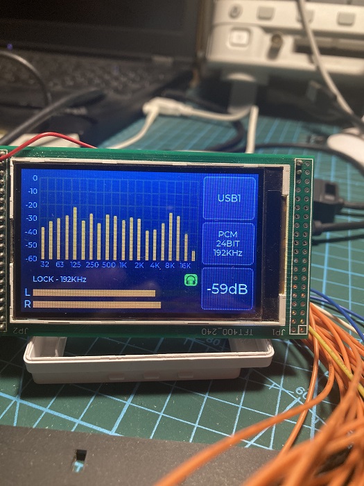

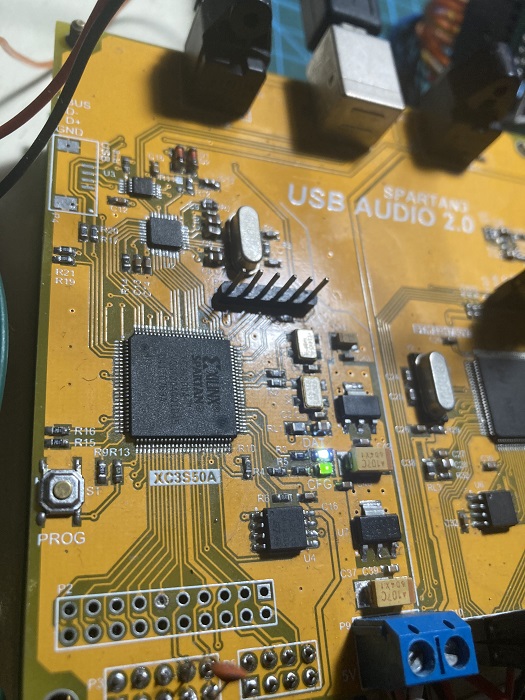

兜了个USB耳放,界面用的LVGL7.0
看着现在打PCB便宜,就设计了个耳机放大器。DAC芯片选的ES9038Q2M,用起来方便,直接支持DoP。至于音质怎么样,因为木耳,就只能回答是“那我就不知道了”:|。USB AUDIO部分没有直接用现成的,拿的xilinx xc3s200a+usb3300 phy怼出来的,支持usb audio class2.0, 且只支持2.0,full speed就不考虑了。 在fpga里还加上spdif光纤输出和i2c接口。mcu stm32h750通过i2c读取usb的状态。
FPGA 原来打算用3s50A的,为了调试方便先上的3s200A。看了下如果用3s50A实现usb2.0 audio,资源要用掉90%:(
FPGA

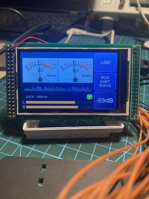

LVGL界面,用encoder做输入设备。软件基于freertos,做了3个进程,最高优先级的做adc & fft / 次优先级的做外围i2c控制 / 最后一个低优先级的进程跑主界面
表头是gauge做的。为了阻尼效果,加了个二阶的iir低通,模拟出二阶系统的响应
spectrum用的chart

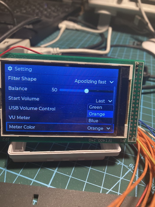

最后一个菜单界面, 参考了github的工程https://github.com/HX2003/reflow_oven_lvgl_codeblocks_simulator
先生成父cont做菜单项,再在cont里增加slider,switch或其他子控件,把这些子控件加到group中就可以导航了,当选中子控件时,子控件的回调函数里,在控件focus和lost focus时,可以强制给父cont加上focus效果了
	switch (event) {
		case LV_EVENT_FOCUSED:
			lv_obj_set_state(parent, LV_STATE_FOCUSED);
			break;
		case LV_EVENT_DEFOCUSED:
			lv_obj_clear_state(parent, LV_STATE_FOCUSED);
			break;
