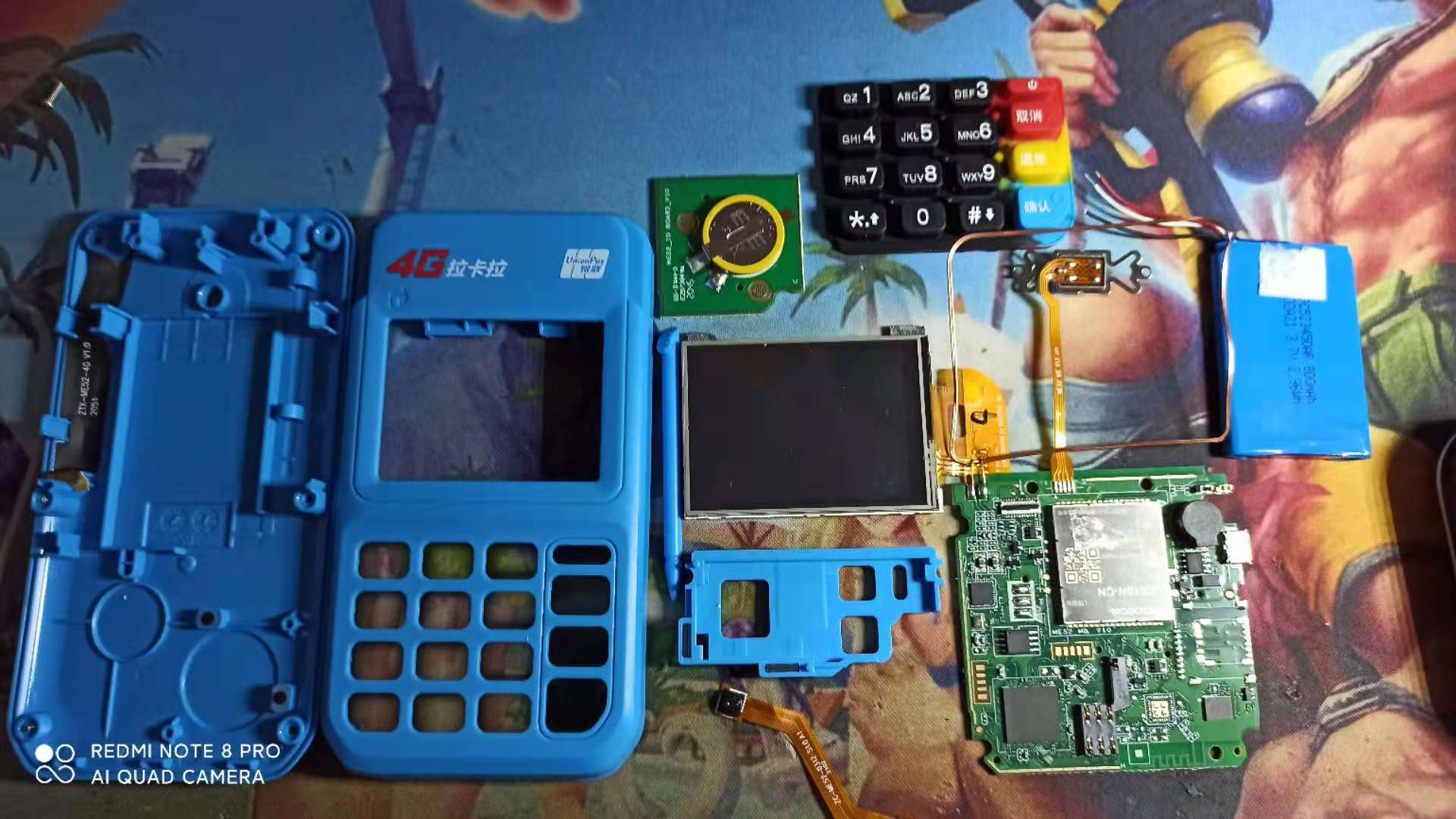

发个羊毛,拼少少上的3.1元支付器拆件。

内置了4G网卡,摄像卡,NFC,摄像头(像素不高)。但是没有SIM卡(开机可以联网)。应该是邦定卡吧。
4G模块简单查了一下支持 4G 蓝牙 北斗

我当时是搜索poos 的。晚上12点后会出来很。白天都下架了。不知道什么套路。注意:我是买来拆的。支付安全性未知。小心有套。另外屏是tft的 有触摸带手书笔。拼少少套路多下手请小心。

无线模块好像硬件资源还不少。淘宝上有开发板卖要500
https://www.fibocom.com/products/info_itemid_880.html
LC610N-CN是一款基于紫光展锐8910DM平台设计的LTECat 1无线通信模组。产品支持LTE、GSM双模通信,同时支持VoLTE、Audio、Camera、LCD,Keypad,充电等功能,可选支持WIFIScan 。另外,模组提供了USB/ UART/ SPI/ I2C/ SDIO等通用接口满足IoT行业的各种应用诉求。产品支持频度覆盖亚洲地区主要运营商,另有同系列、相同封装的LC610N-EU、LC610N-LA分别覆盖欧洲、拉美地区主要运营商。
产品采用LGA封装, 25.4x27.6mm极致尺寸支持客户实现终端的小型化需求。
产品定位覆盖中低速和窄带物联网市场,例如泛支付、共享、工业互联、追踪器、车载后装等多种应用场景。
