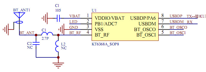

发现个比较NB的蓝牙芯片杰理AC6368A
SO-8封装的蓝牙芯片,外围极其简单,价格1.x元。32-bit带FPU的DSP核心,最高160M,支持蓝牙5.1,带USB FS。
已经有人在上面做了二次开发,重新命名为KT6368A,支持蓝牙数传。
当然这芯片继承了很多国产芯片的特点,资料极少,杰理官网找不到资料,CPU是什么核心都不知道,更别说开发环境和SDK了。
不知道开发KT6368A的老板在不在这里。

KT6368A蓝牙芯片使用说明书_V1.8.pdf
补个数据手册,不过是已经做了二次开发的KT6368A的
