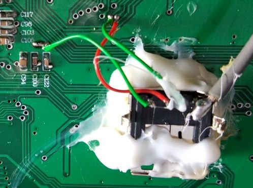

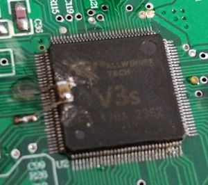

为什么我自己做的全志Allwinner V3s板子U盘挂载不上,同样的软件在荔枝派Zero开发板上是可以的,求大神赐教
这是荔枝派zero开发板:
这是我做的板子:
我用的是同一张TF卡,直接从TF卡启动的。
求大神赐教.

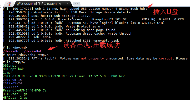

[ 4.312823] usb_phy_generic.0.auto supply vcc not found, using dummy regulator
[ 4.320722] musb-hdrc musb-hdrc.1.auto: MUSB HDRC host driver
[ 4.326565] musb-hdrc musb-hdrc.1.auto: new USB bus registered, assigned bus number 1
[ 4.335716] hub 1-0:1.0: USB hub found
[ 4.339571] hub 1-0:1.0: 1 port detected
[ 4.344166] using random self ethernet address
[ 4.348729] using random host ethernet address
[ 4.354153] usb0: HOST MAC 1a:a2:84:56:1a:68
[ 4.358598] usb0: MAC 06:02:c8:b5:2b:e8
[ 4.362495] g_cdc gadget: CDC Composite Gadget, version: King Kamehameha Day 2008
[ 4.370020] g_cdc gadget: g_cdc ready
这是我USB设备的启动log, 看起来貌似usb模块的供电有问题,但是我实际测量确实没有问题的, 足3V3.

#4 2017-12-16 14:52:11
Re: 为什么我自己做的全志Allwinner V3s板子U盘挂载不上,同样的软件在荔枝派Zero开发板上是可以的,求大神赐教
  1. 检查109脚3.3V Vusb 有没有加去耦电容,
  2. USB的 D+, D- 有没有走差分线,尽量不要有过孔,建议就近飞一个座子到V3s附近。
太感谢@晕哥 了,终于圆满搞定!
一开始我飞一个座子到这里,插U盘或者插电脑,问题依旧:
后来加一个去耦电容,药到病除!
最近编辑记录 daydayup (2017-12-16 15:21:47)
