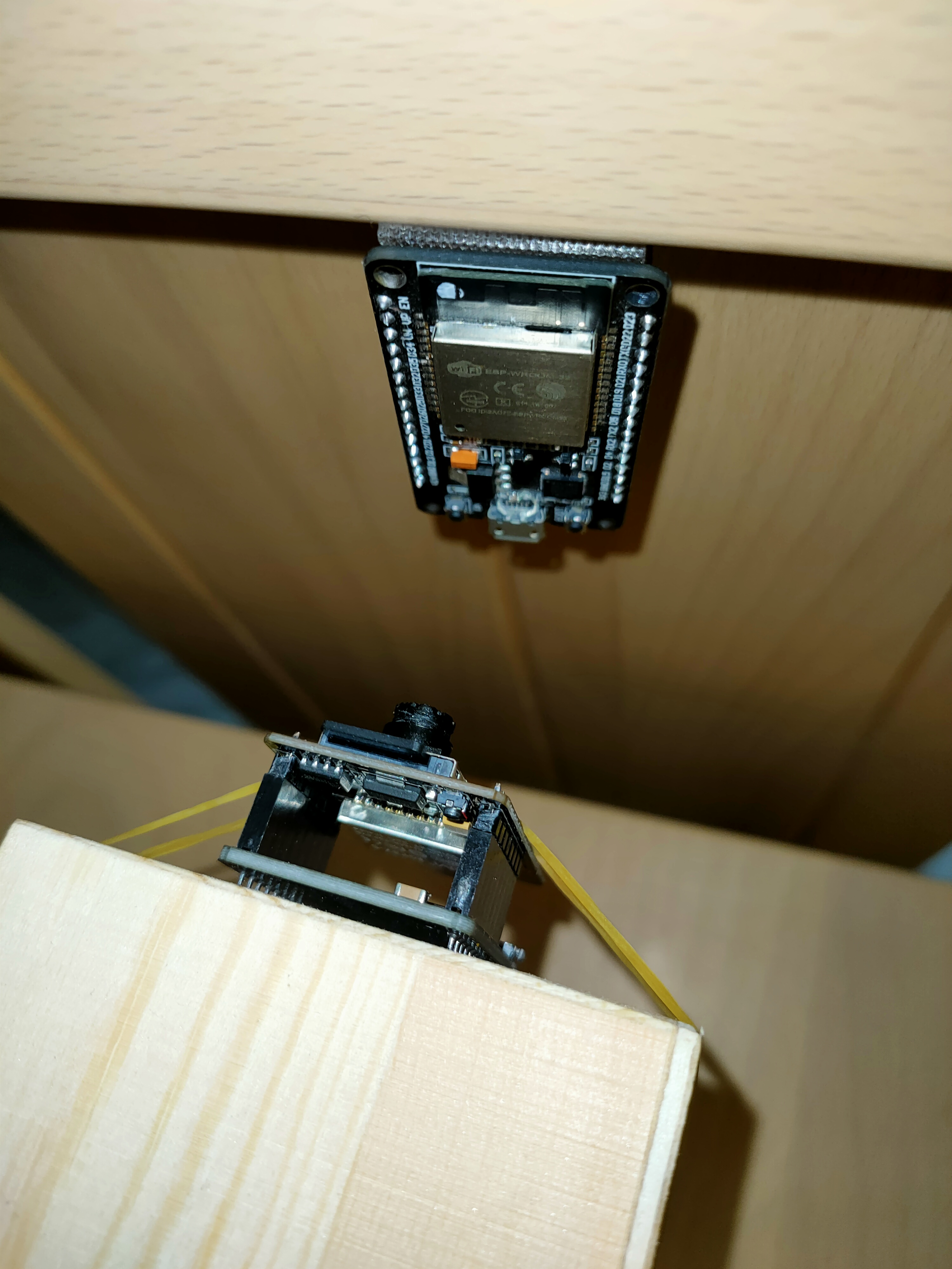

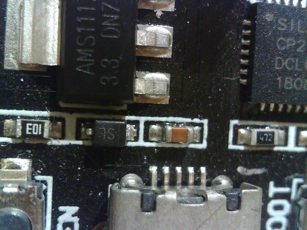

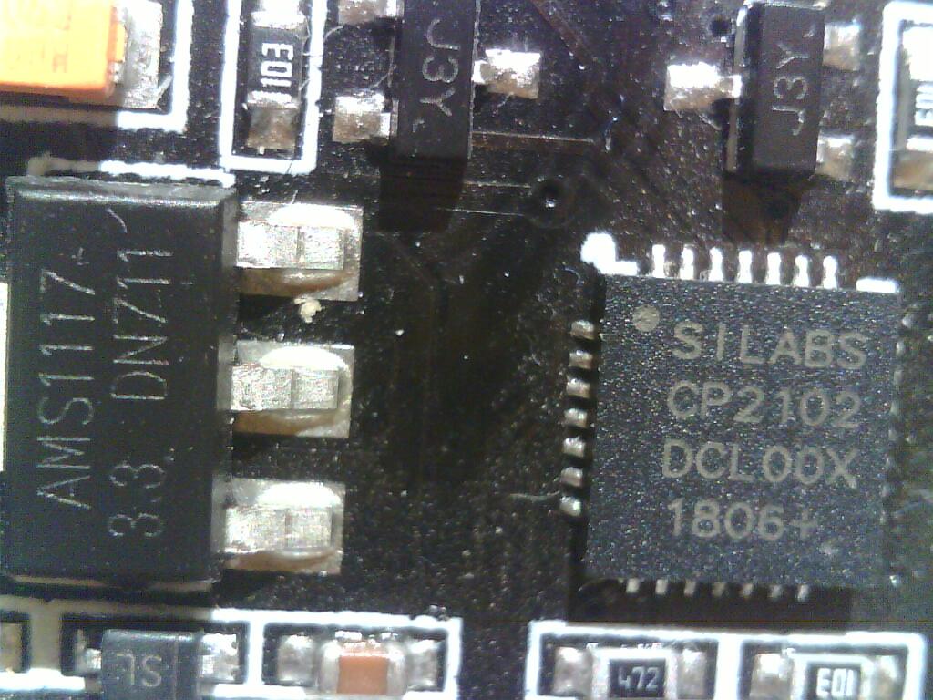

楼主 #1 2021-04-15 23:45:24
ESP32 OV2640拍照挺清晰呀
一直以为2640清晰度很渣,没想到手动对上焦后,jpeg质量设置0,真清晰。
楼主 #2 2021-04-15 23:47:00
Re: ESP32 OV2640拍照挺清晰呀
1600*1200分辨率,
质量为0 帧率1fps,
质量为10,帧率5-6fps

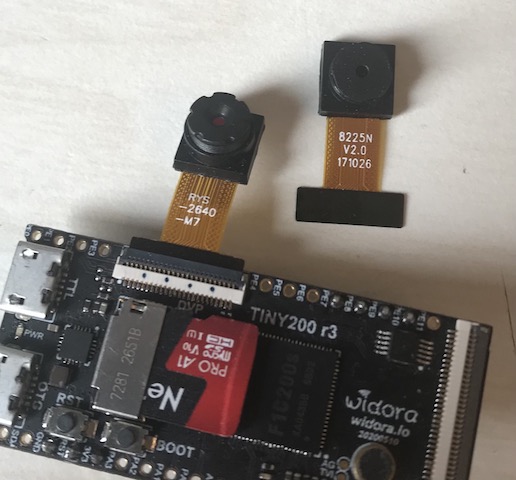

好像有个叫8225N 的摄像头和ov2640 兼容?都是DVP接口的。不过我在网上没找到关于这个摄像头的信息。
#7 2021-04-16 09:51:49
unturned3
注册时间: 2020-07-01
已发帖子: 272
积分: 301
就是这个,反正我自己测试在tiny200r3上ov2640 和8225N 互换没问题,软件、驱动啥的都不用改。
(不会8225N里面就是个ov2640 传感器吧?)

搜不到啊,淘宝没有
