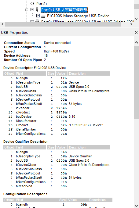

F1C100S的Keil裸机USB模拟U盘工程,USB2.0高速模式
第一次发帖,请大家多指教
买了tiny r3和nano开发板好久了,一直想移植一个裸机的U盘程序,参考以下大神代码
https://whycan.com/t_3645.html
https://whycan.com/t_1810.html
初步完成了一个模拟U盘的小程序,跟大家一起学习.
代码下载:
F1C100S_MDK_UDISK.rar

Re: F1C100S的Keil裸机USB模拟U盘工程,USB2.0高速模式
用的是哪里的flash啊?
#8 2021-05-07 10:58:34
yellowpet
注册时间: 2020-06-02
积分: 6.5
128M,用的spi nand flash吗?

#11 2021-09-14 16:18:18
视觉℡
注册时间: 2019-01-29
已发帖子: 43
积分: 15
现在只是假U盘  要是把SPI FLASH加上就完美了
