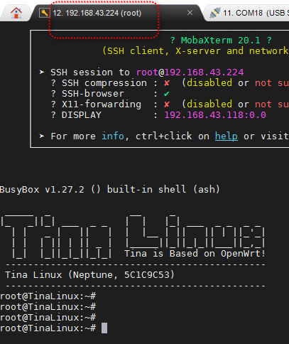

全志在线 D1哪吒开发板开机连接wifi热点, 启动 sshd 服务

把前面编译的 dropbear 复制到 allwinner/d1-nezha/base-files/usr/sbin/
  1. 执行编译/打包/烧录:
source build/envsetup.sh;lunch d1_nezha-tina;make;pack
  1. 启动手动执行 (因为还不会自动执行, 折腾了很多次也没搞定)
#获取IP
udhcpc -i wlan0
#启动ssh服务
/etc/init.d/S51dropbear restart

root@TinaLinux:/# /etc/init.d/S51dropbear restart
Stopping dropbear sshd: OK
Starting dropbear sshd: OK
  1. 给板子的root设置一个密码 passwd
  2. 用 Xshell, mobaxterm, putty, ssh命令行等都可以连接到 192.168.43.224
