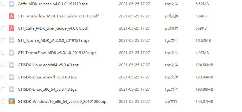

    最后:附上gti的参考文档,需要下面完整的工具包私聊我(wx:lrj11227822),价格合理,总之比firef*y688的AIu盘便宜
    GTI.zip
