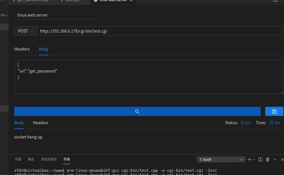

thttpd搭建的http服务器如何获取POST的JSON数据?

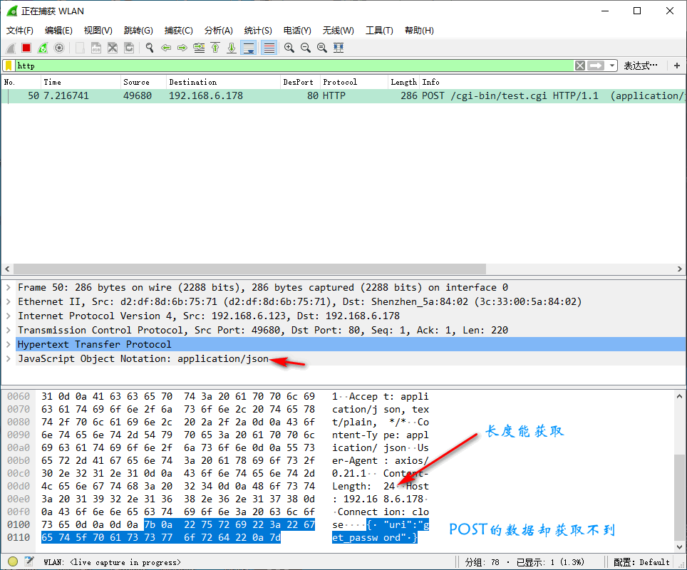

之前MCU我知道是从TCP获取到数据后,获取到ContentLength后,直接从\r\n\r\n处获取数据就可以了,现在在linux中是通过stdin获取的,能获取到长度,但是内容却获取不知道,不知道是什么原因
#include <stdio.h>
#include <stdlib.h>
int main(void)
    long len;
    char *lenstr, poststr[256];
    lenstr = getenv("CONTENT_LENGTH");
    // if(lenstr == NULL || len > MAXLEN)
    if (lenstr == NULL)
        printf("<P>表单提交错误.");
    else
        len = atoi(lenstr);
        printf("data len:--->%d", len);
        fgets(poststr, len + 1, stdin);
        printf("post data:--->%s", poststr);

前端与服务器之间通过JSON交换数据,CGI只处理JSON数据,所以前端数据都是AJAX提交的,不是表单形式POST过来的数据,现是就是获取不到数据?第一次在LINUX编写程序,请大佬指点一下,谢谢!

搞定了,使用read就可以获取到POST来的数据
