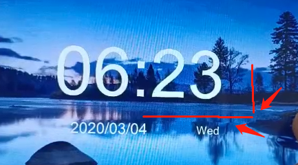

awtk 底图刷新错位问题
各位大神好!
我现在用awtk,底图使用一张jpg,然后创建时钟控件。
但是发现当触摸时钟控件以外的区域时,控件矩形区域的底图刷新发生了错位,如附件视频所示:
楼主 #1 2021-06-01 15:45:02
dgtg
注册时间: 2017-11-08
已发帖子: 276
积分: 230.5
Re: awtk 底图刷新错位问题
可以明显看出来,这个区域的矩形变动
请问有没有遇到此问题的朋友?
可能是什么原因?
#2 2021-06-01 21:38:27
lixianjing
注册时间: 2019-04-25
已发帖子: 106
积分: 102.5
Re: awtk 底图刷新错位问题
没见过。在PC上可以重现不,要不你做一个最小的demo放上吧(放到gitee上也可以)。
楼主 #3 2021-06-02 10:06:07
dgtg
注册时间: 2017-11-08
已发帖子: 276
积分: 230.5
Re: awtk 底图刷新错位问题
谢谢!
我先尝试下在PC上运行看看...

楼主 #5 2021-11-22 15:01:21
dgtg
注册时间: 2017-11-08
已发帖子: 276
积分: 230.5
Re: awtk 底图刷新错位问题
我是直接C实现的,没有用awtk desinger...
上面提到的底图错位问题,后来发现是底图使用了scale_auto属性,放大导致的。
