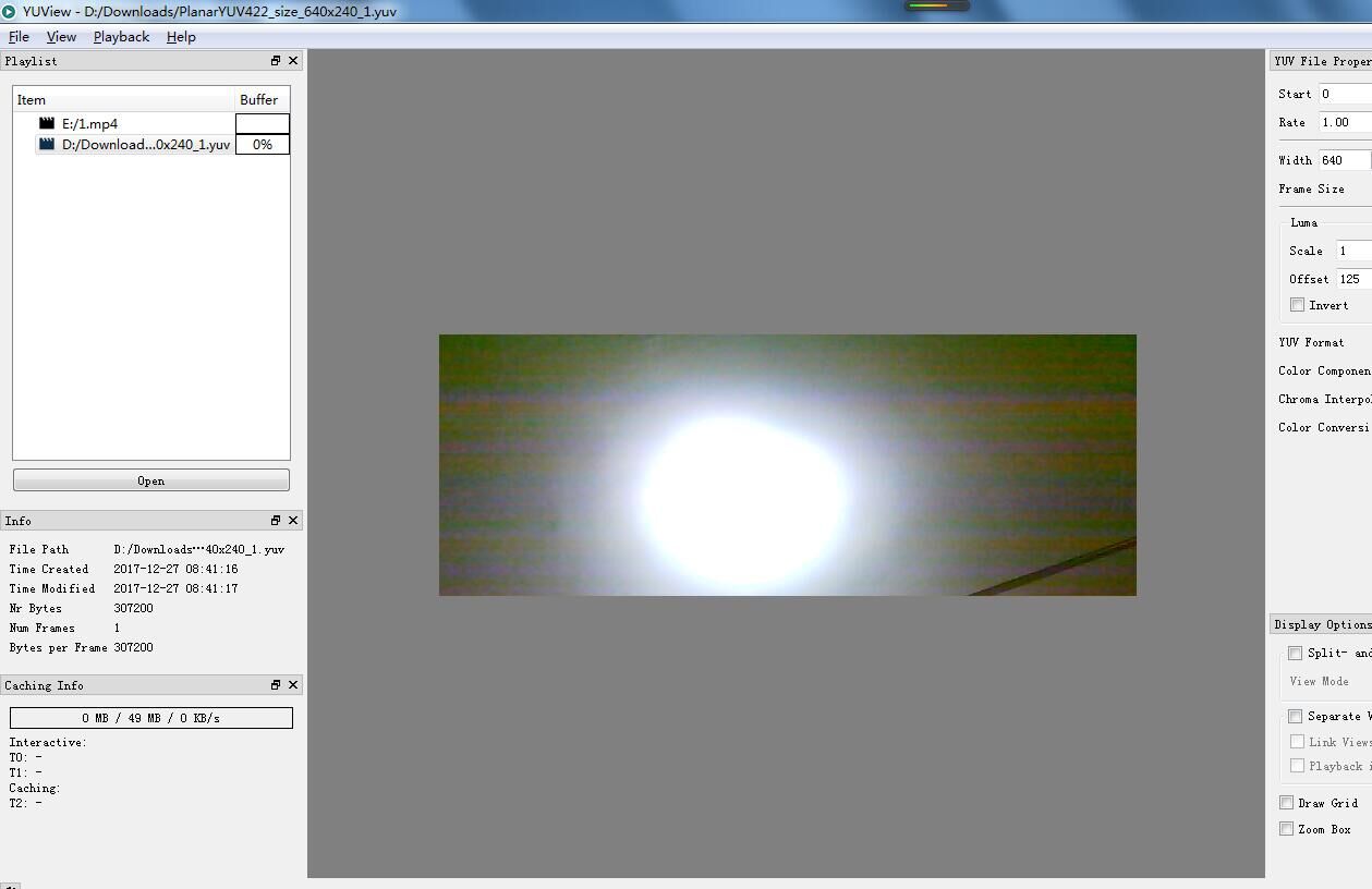

发现一个非常不错的项目,YUV播放器和分析工具, 使用Qt编写.
项目地址: IENT/YUView
YUView的核心是YUV播放器和分析工具。但是,它可以做更多:
  1. 简单的导航/放大视频
  2. 支持多种YUV格式,使用各种子程序和位部分
  3. 支持原始RGB文件,图像文件和图像序列
  4. 对原始h.265 / HEVC比特流进行直接解码,内部可视化,如预测模式和运动矢量等等
  5. 与参考软件解码器HM和JEM的可视化接口
  6. 支持使用FFmpeg打开几乎任何文件
  7. 图像比较使用并排和比较视图
  8. 计算和显示差异(在YUV或RGB色彩空间中)
  9. 保存并加载播放列表
  10. 用统计数据覆盖视频
  11. ... 还有很多
ffmpeg编解码库下载地址: ffmpeg-3.4.1-win32-shared.zip
不同的Qt版本可能有编译错误,我用Qt5.5.1编译master主分支,出现编译错误,注释掉就通过编译了。

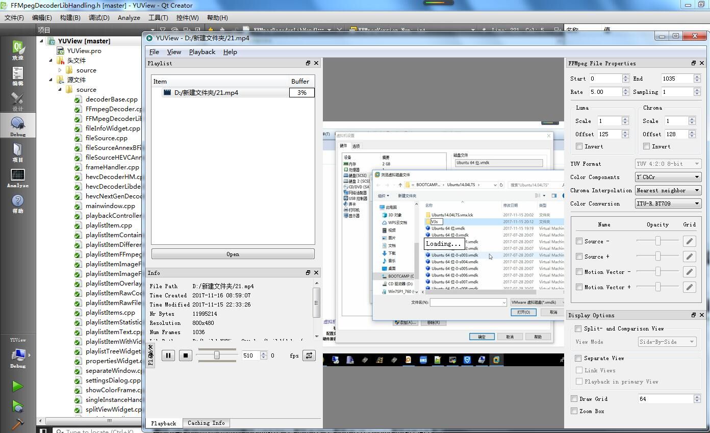

打开可执行程序,可以直接显示YUV数据:
使用ffmpeg解析视频文件, ffmpeg一大票动态链接库拷贝到 YUView.exe同一目录,或者建一个ffmpeg目录,把一大票动态链接库拷贝到这个ffmpeg目录:

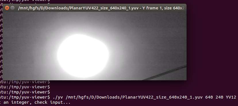

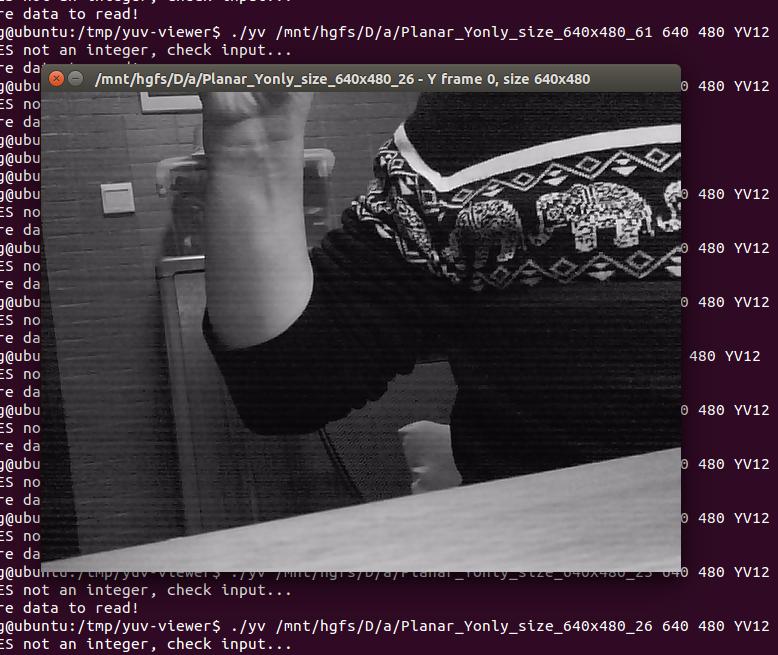

这个项目也挺不错: figgis/yuv-viewer
命令:
./yv /mnt/hgfs/D/Downloads/PlanarYUV422_size_640x240_1.yuv 640 240 YV12
效果:
