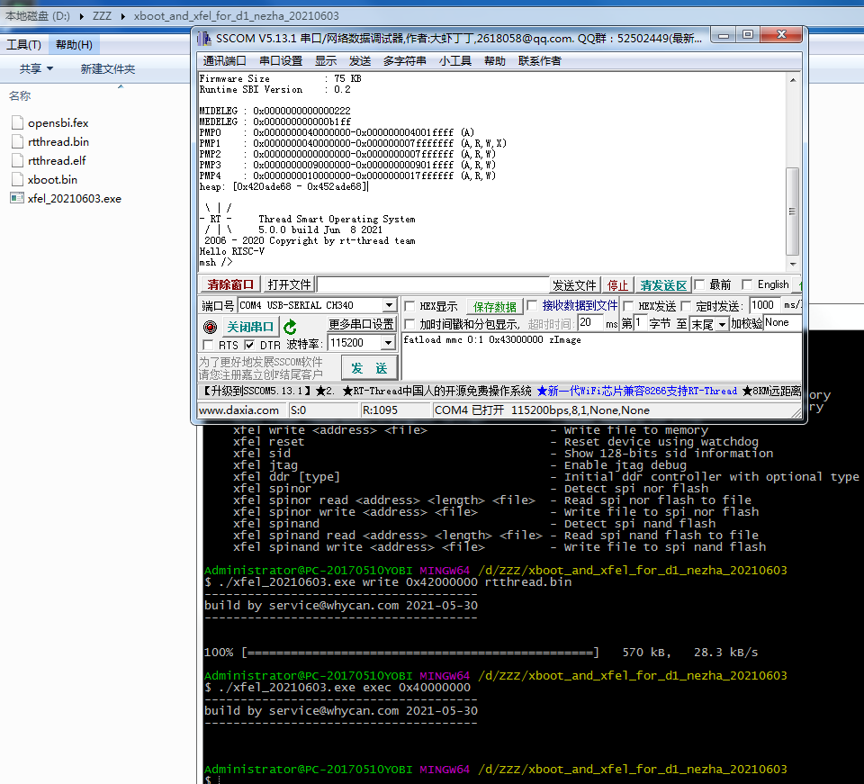

用xfel把 opensbi & rt-smart 直接下载到全志D1开发板, 然后直接跑起来
参考: https://bbs.aw-ol.com/topic/132/
  1. 下载RISC-V工具链, ubuntu可以直接下载并解压缩这个 riscv64-unknown-elf-toolchain-10.2.0-2020.12.8-x86_64-linux-ubuntu14.tar.gz, 然后解压缩。
  2. 克隆 rtt 代码 https://gitlab.eduxiji.net/lizhirui/project325618-83178.git
也可以此处打包下载: xfel_rtthread_src_d1_nezha_20210608.7z (约43M) (已包含 xfel.exe 文件)
  1. 编译源码:
cd rt-thread/bsp/Allwinner-D1
#修改rtconfig.py gcc路径
scons
  1. 运行
