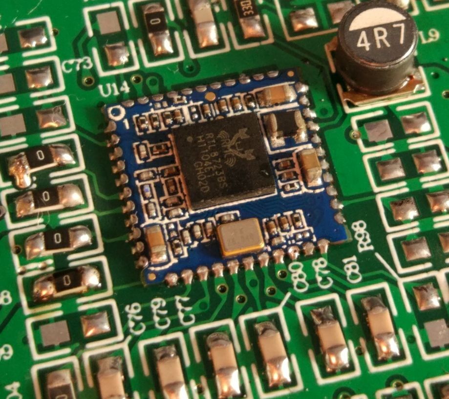

现在用荔枝派zero把RTL8723挂mmc1可以了正常驱动,如果挂mmc0,应该怎么做呢, 是不是要修改dts?

insmod /usr/lib/r8723bs.ko
[ 8.842873] r8723bs: module is from the staging directory, the quality is unknown, you have been warned.
[ 8.859497] RTL8723BS: module init start
[ 8.863436] RTL8723BS: rtl8723bs v4.3.5.5_12290.20140916_BTCOEX20140507-4E40
[ 8.870578] RTL8723BS: rtl8723bs BT-Coex version = BTCOEX20140507-4E40
[ 8.877233] RTL8723BS: module init ret =0
ifconfig wlan0 up
ifconfig: ioctl 0x8913 failed: No such device
ifconfig wlan0
ifconfig: wlan0: error fetching interface information: Device not found
把淘宝上买的 RTL8723BS模块 怼上去之后,
shell安装 rtl8723bs驱动,出现上面的错误。

这是我焊到板子上的图片

Re: 现在用荔枝派zero把RTL8723挂mmc1可以了正常驱动,如果挂mmc0,应该怎么做呢, 是不是要修改dts?
电源3V3, GND 供电都正常,SDIO 6条线也没有短路断路。
路过的大神帮我分析一下。
注意模块的12脚, 22脚一定要拉到3V3,否则不工作。
22脚VDD_IO是IO口的电压, 拉到3V3表示IO电压是3V3的, 当然这个模块是可以接入1.8V的 IO系统。
搞定,感谢大神!
12脚飞线拉到3V3就好了。
