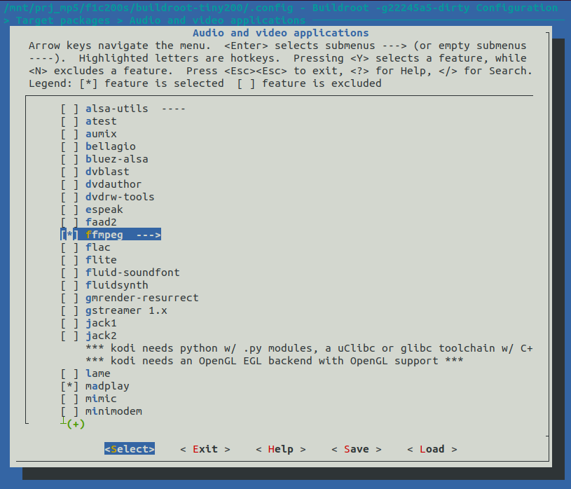

请教 buildroot-tiny200 (F1C100/200s) 开发包,只要勾选ffmpeg,文件系统就出问题
首先感谢aodzip大佬分享的开发包,让我这个菜鸟编译系统顺利了n倍,感谢晕哥提供的平台和各位大佬的帮助。

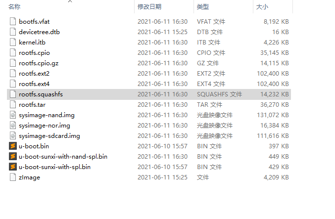

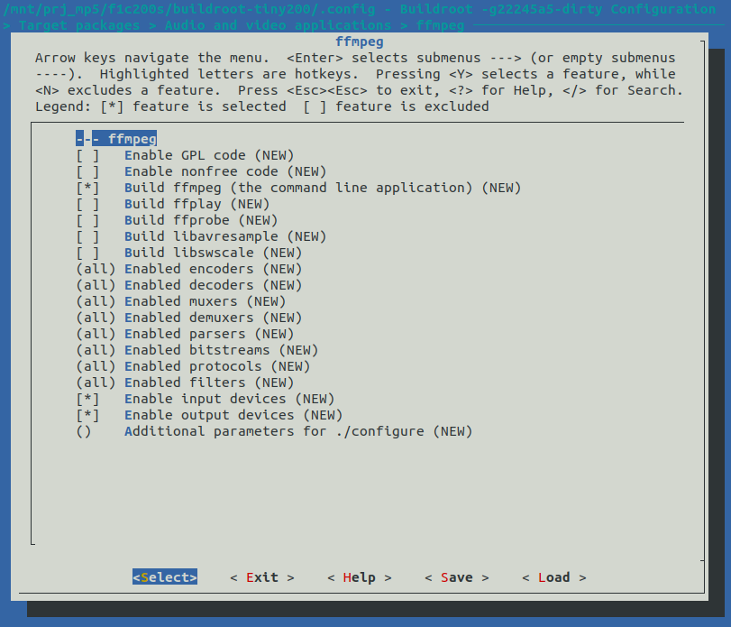

最近想跟着逸俊晨晖大佬的帖子,跑一下视频硬解码,结果每次编译后文件系统的挂载都有问题,后来发现只要在菜单勾选ffmpg选项,哪怕只选择h264解码也不行。(编译的文件系统14M左右)
看报错unable to read id index table是分区表没找到,导致挂载文件系统失败?
看论坛的帖子,知道开发包的文件系统分squashfs只读文件系统和overlay分区的可写文件系统来实现可读可写,会不会是文件系统变大超出分区了?
0x000000000000-0x000000080000 : "u-boot"
0x000000080000-0x000000600000 : "kernel.itb"
0x000000600000-0x000004600000 : "rom"           //squashfs只读文件系统
0x000004800000-0x000007800000 : "overlay"      //jffs2文件系统
应该改 buildroot-tiny200/board/allwinner/generic/genimage-nand.cfg  nand镜像分区配置?

嗯嗯,多谢晕哥解答,这是生成的镜像大小
是改 /board/widora/mangopi/r3/devicetree/linux下的devicetree.dts么?把ram分区调大么?
