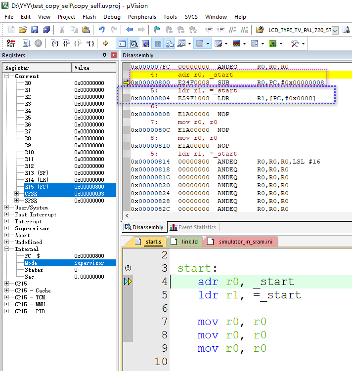

终于搞清楚汇编代码的重定位判断语句是怎么实现的了
比如 xboot 这个代码段重定位 https://github.com/xboot/xboot/blob/master/src/arch/arm32/mach-f1c100s/start.S
_speedup:
	nop
	/* Copyself to link address */
	adr r0, _start
	ldr r1, =_start
	cmp r0, r1
	beq 1f
	bl sys_copyself
第一条语句 adr r0, _start 编译后是 基于PC指针把 _start 的位置读到 r0 寄存器,
在哪个位置运行, r0 值就是多少. 比如程序在 0x800 运行, 那么 _start 就是 0x800
第二条语句 ldr r1, =_start 是取 _start 的链接地址, 也就是重定位地址.
如果 r1 与 r0 寄存器不相等, 他们肯定要进行重定位 (代码段复制)
为了证明这个问题, 我用MDK反汇编看了一下:

Re: 终于搞清楚汇编代码的重定位判断语句是怎么实现的了
MDK源码工程下载 (是用GNU GCC工具链): test_copy_self_20210614.7z (带链接脚本和调试初始化脚本)
