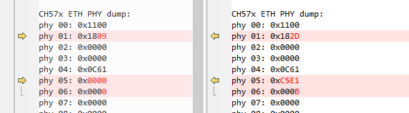

2 自己初始化以太网时,交换机灯不亮。
因为不需要在CH579里面跑协议栈,所以打算不要 CH57xNET.LIB
所以根据数据手册和 CH57xNET_LibInit 重写了以太网初始化。
但发现自己写的初始化,PHY好像没有工作,交换机的灯没有亮。
dump出PHY的寄存器发现有区别。
自己写的初始化代码如下

楼主 #2 2021-06-17 19:52:29
aozima
注册时间: 2019-05-25
已发帖子: 481
积分: 328.5
Re: 请教CH579的网络,不用库自己初始化的问题
问题解决了,主要是缺了这句
R16_PIN_ANALOG_IE |= RB_PIN_ETH_IE;
