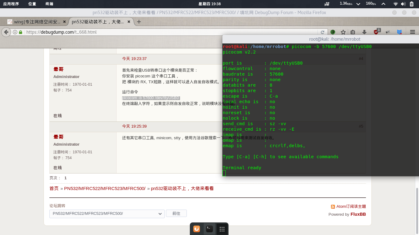

#4 2017-12-28 19:23:37
已发帖子: 9,437
Re: pn532驱动装不上,大佬来看看
首先来检查USB转串口这个模块是否正常:
你安装 picocom 这个串口工具,
把 模块的 RX, TX短路,这样就可以进入自发自收模式。
运行命令
picocom -b 57600 /dev/ttyUSB0
在终端敲入字符,如果显示则自发自收正常,说明模块没有问题。
#5 2017-12-28 19:25:39
已发帖子: 9,437
还有其它串口工具, minicom, stty,使用方法谷歌搜索一下,也可以用来测试自发自收。
楼主 #6 2017-12-28 19:39:40
threst
注册时间: 2017-12-28
积分: 18
楼主 #7 2017-12-28 19:41:13
threst
注册时间: 2017-12-28
积分: 18
这是什么情况

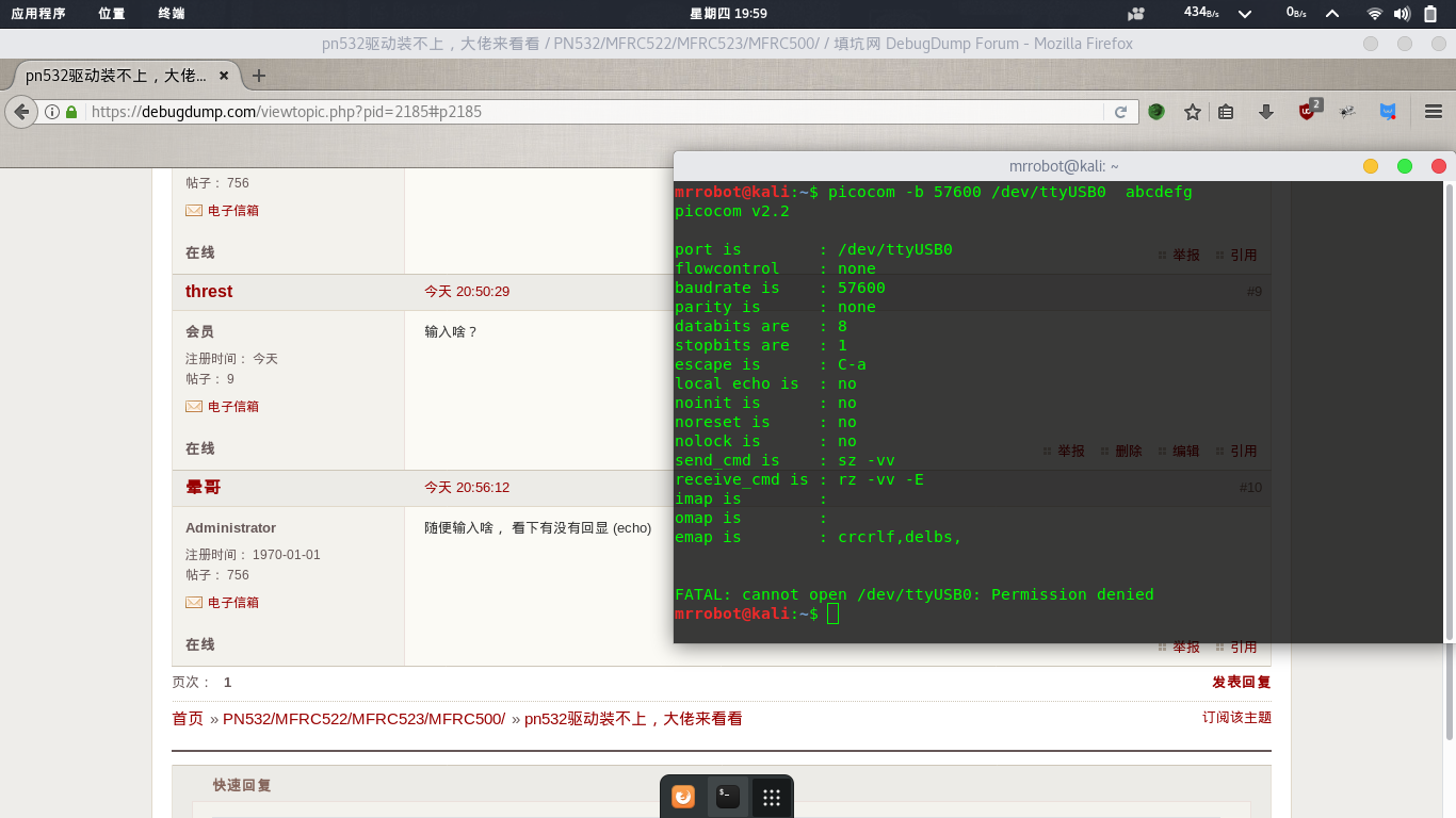

#8 2017-12-28 19:46:04
已发帖子: 9,437
这是正常的, 然后你用键盘输入, 看能否显示?
楼主 #9 2017-12-28 19:50:29
threst
注册时间: 2017-12-28
积分: 18
输入啥?
#10 2017-12-28 19:56:12
已发帖子: 9,437
随便输入啥, 看下有没有回显 (echo)

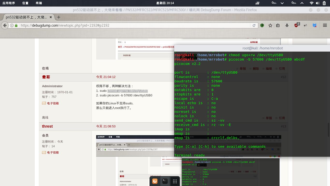

#12 2017-12-28 20:04:12
已发帖子: 9,437
权限不够,两种解决方法:
1. sudo chmod ugo+rw /dev/ttyUSB0
2. sudo picocom -b 57600 /dev/ttyUSB0
如果你的Linux不支持sudo,
那么只能进入root执行了。

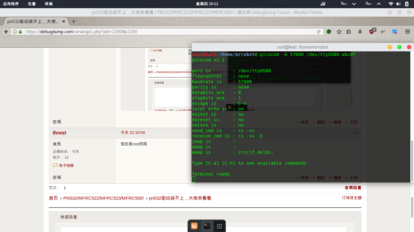

楼主 #14 2017-12-28 20:10:04
threst
注册时间: 2017-12-28
积分: 18
现在是root权限

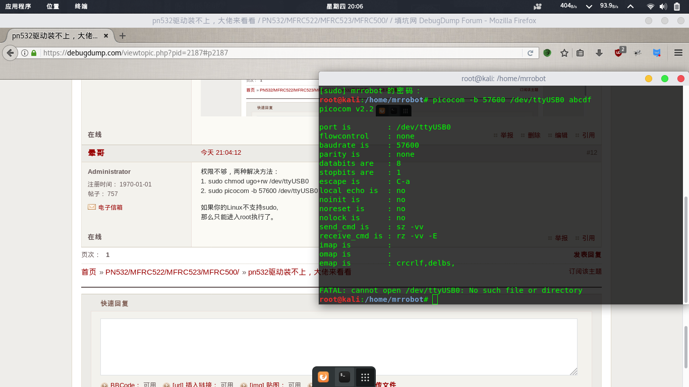

楼主 #15 2017-12-28 20:12:47
threst
注册时间: 2017-12-28
积分: 18
刚才没插usb
楼主 #16 2017-12-28 20:13:49
threst
注册时间: 2017-12-28
积分: 18
现在才是
楼主 #17 2017-12-28 20:15:56
threst
注册时间: 2017-12-28
积分: 18

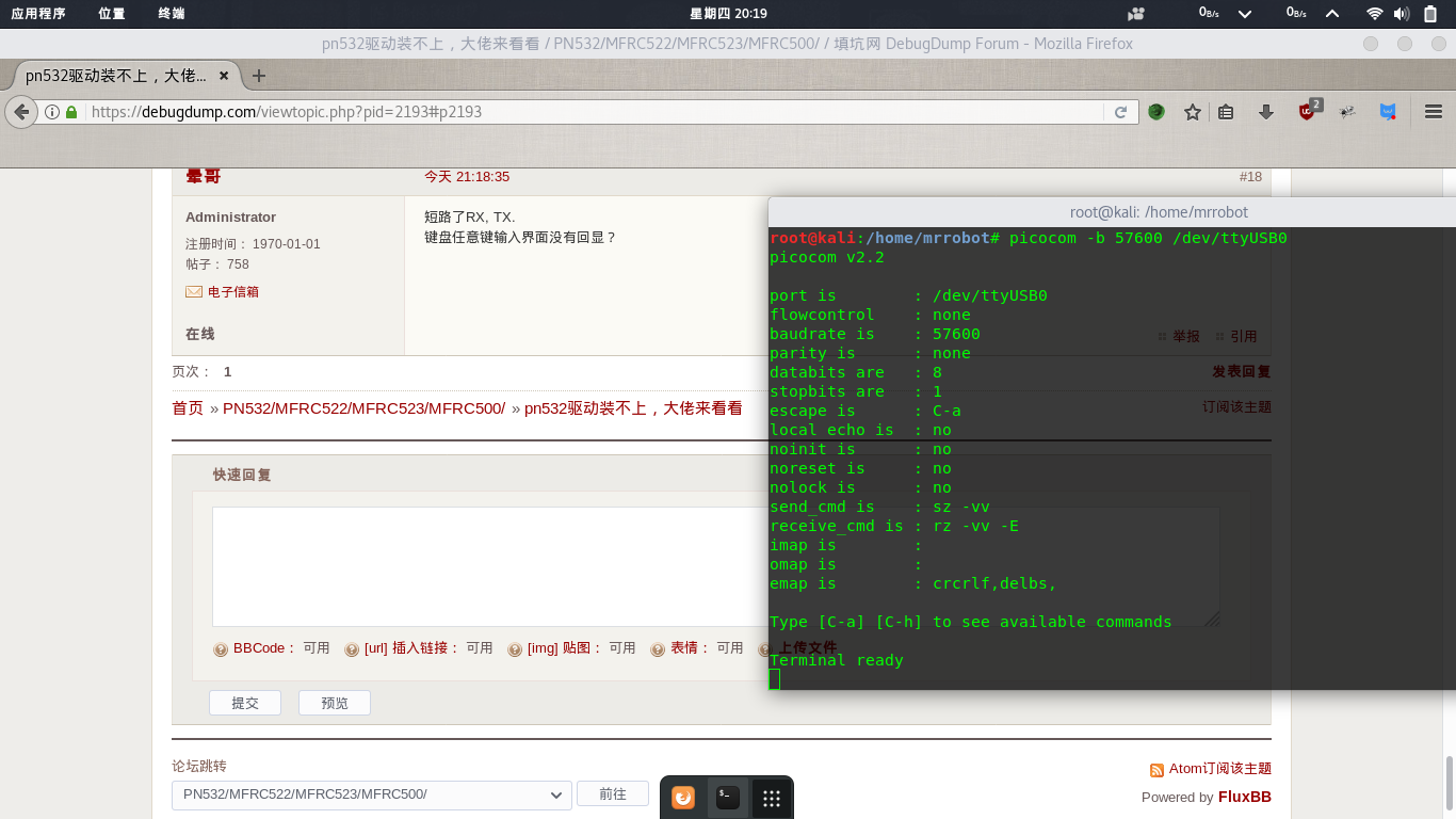

#18 2017-12-28 20:18:35
已发帖子: 9,437
短路了RX, TX.
键盘任意键输入界面没有回显?
楼主 #19 2017-12-28 20:21:37
threst
注册时间: 2017-12-28
积分: 18
输入字符没有回显,只能关闭窗口才能停止
#20 2017-12-28 20:27:33
已发帖子: 9,437
找台windows电脑,装上串口驱动,按我录的这个视频试一试。
或者改天有空我录一个Linux使用pn532的视频
