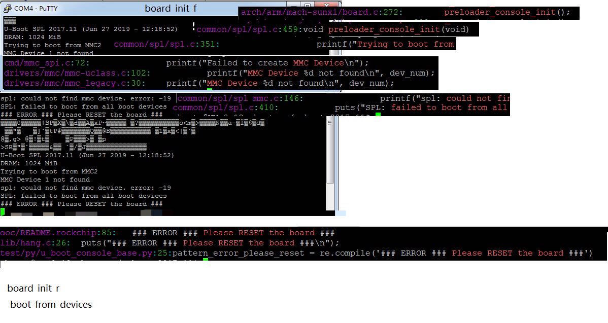

全志A31s TTL信息请教
各位大牛,
手上有块A31s的板子, 之前脑残不小心用dd命令破坏了一些启动内容。

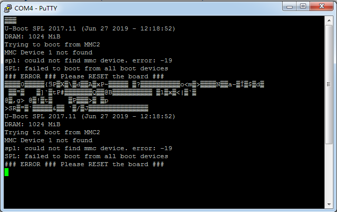

现在用TTL连上了之后显示下面的信息。
想问一下
1)这里的MMC2指的是SD card还是板子上自带的ROM哈?
2)“MMC Device 1 not found“指的是SD card还是板子上自带的ROM哈?
3)这块板子还有救么?为什么我想在putty上敲uboot的一些命令却无法敲入哈?
我水平比较弱,大家见笑了。望不吝赐教哈。

因为上面只是spl(boot0)的信息,你的uboot还没有起来。
ENODEV 19 It is displayed if there is no such device.
错误19 设备不存在

谢谢指导哈。我下午跟了一下u-boot的程序,感觉我自己19年弄的u-boot就有问题呀。
找了一下a31s的资料
https://www.jianshu.com/p/4f11b55bac13 发现可以用usb连接板子,然后用sunxi-linux里面的fel再刷入u-boot,就不知道自己的猜测是不是对的,只能明天用双公头usb试一下能不能可行了。不知道自己理解的对不对了
