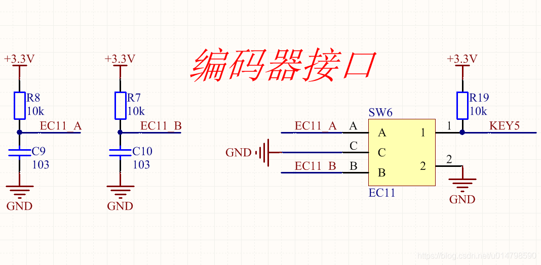

转载: https://blog.csdn.net/u014798590/article/details/95913702
电路图
如下图所示
其中EC11_A接P17、EC11_B接P30;电容103为0.01uf
信号分析
在这里插入图片描述

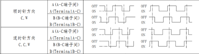

由上图中可以看出,当我们使用A相上升沿触发中断时,B相如果为高电平,则是顺时针旋转,反之则是逆时针旋转。
