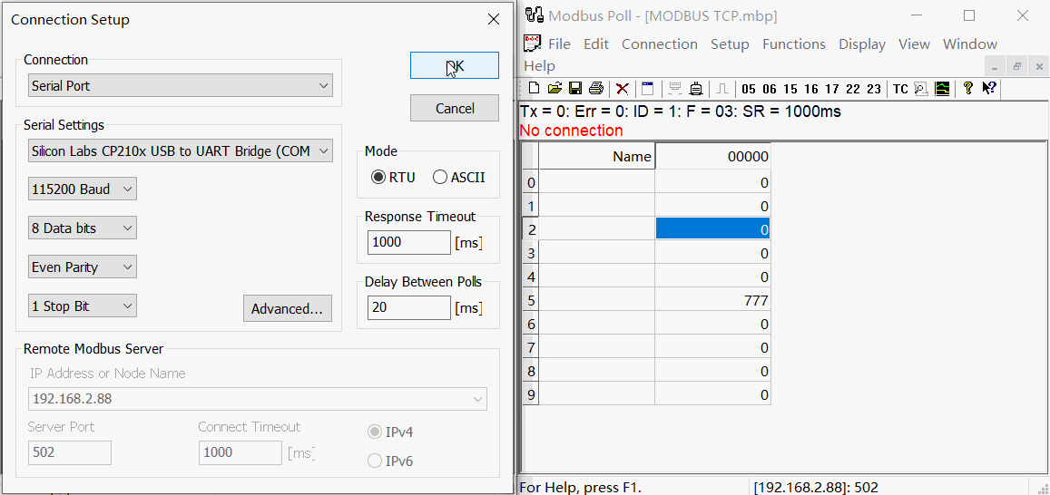

分享一个RS485_RTU与MODBUS-TCP同时工作的项目

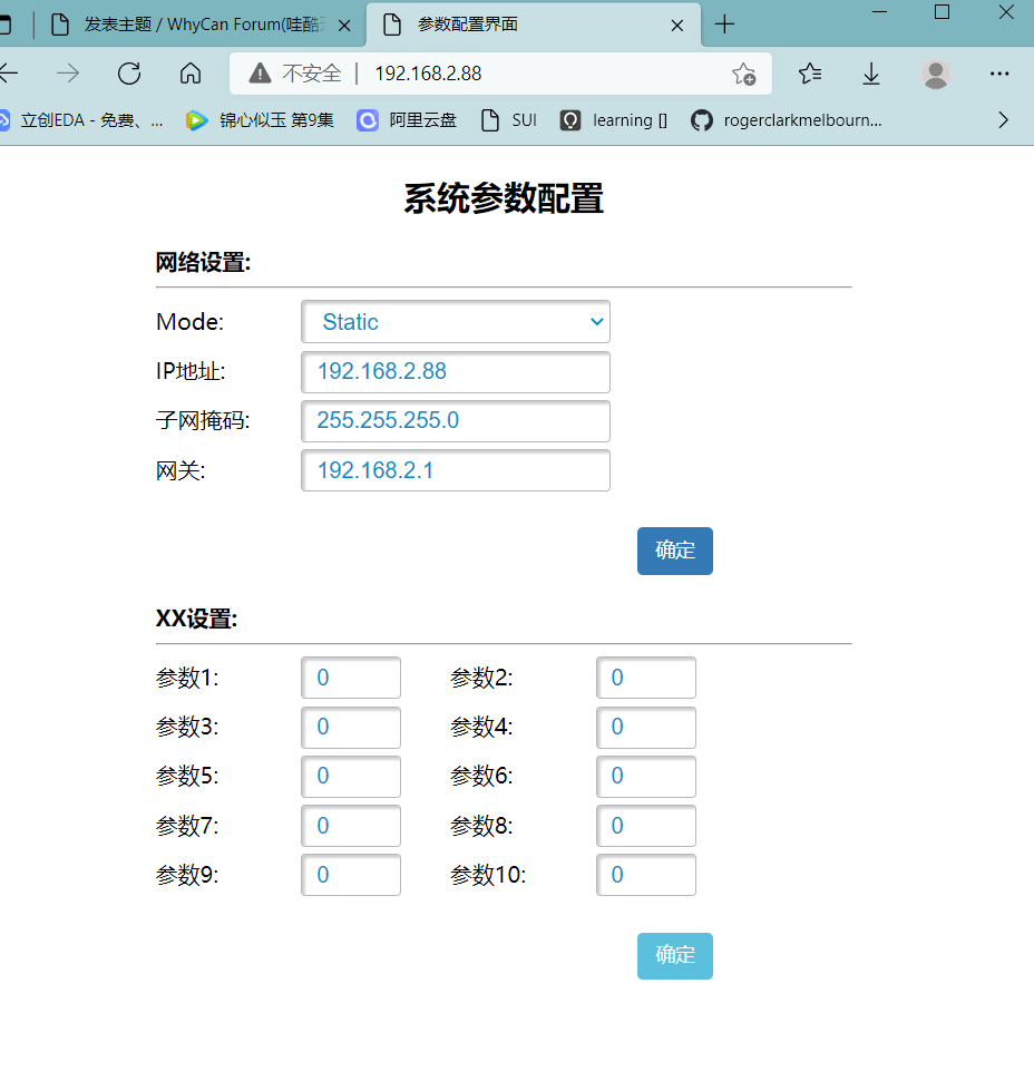

此项目包含完整代码及原理图,使用W5500通过SPI连接,里边有MODBUS 主站,从站,webserver tcpserver,can
这个配置界面就一个比较简单,webpage采用了gzip压缩,参数都是POST 采用Ajax传递,参数解析本来是用cJSON的,后来取消了,自己定义数据来解析的,MCU内存只有20KB,太小了
(PS:开始玩Licheepi有几个月了,现在感觉V3S 64M内存好大,都不知道咋用了)
项目里RS485可以与MODBUS TCP 做为从机一起同时使用,演示见下图:
