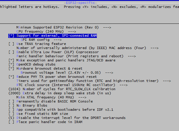

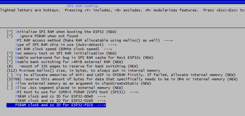

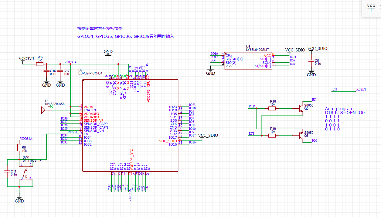

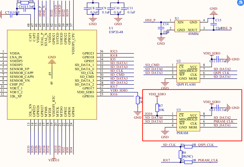

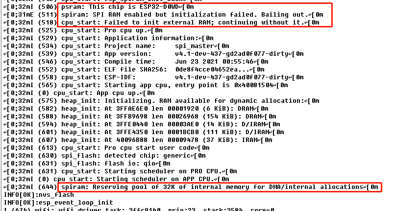

最近又重新拾起了ESP32,一年前疫情期间闲着没事自己画的板卡,ESP型号用的双核EPS32DOWD,主频最高240MH在,外扩了8MB的QSPI FLASH和预留了一个PSRAM,前两天买了几片ESP-PSRAM64H(支持3.3V供电,最高时钟133MHz),就想起了我的ESP32板子,于是焊接上了,但是再menuconfig里面配置了SPI RAM,却不被识别,请教下朋友们有没有知道原因的?
1.原理图(R6为NC,没有焊接):
2:menuconfig
(1):qspi flash 配置(QIO)
(2):spi ram 配置
3:系统启动的log信息(红框信息提示SPI RAM初始化失败)

解决了,说出来也很尴尬,由于板卡时间过于久远没碰了,都忘记了,当时没有焊接PSRAM的时候顺带着PSRAM的clk引脚串联的电阻R5也一起没焊接,后来用示波器测信号时发现的,补上了R5电阻就可以正常识别和通过MMU使用PSRAM了...

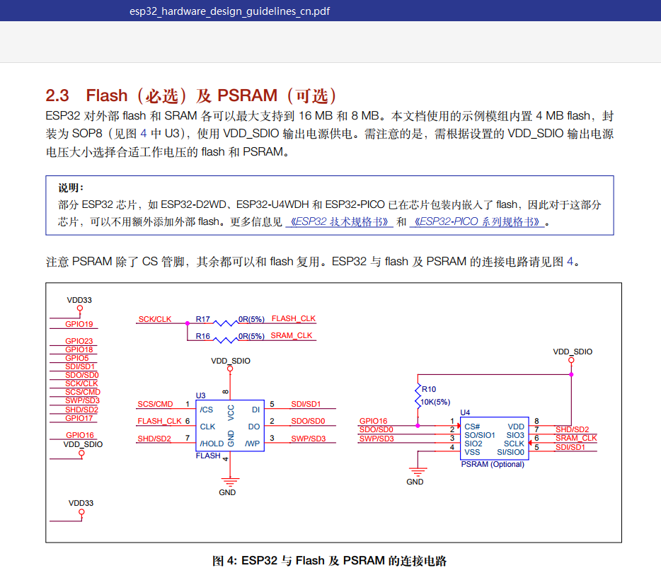

大佬,冒昧打扰,请教下,你图中R6为NC,那psram的clk是从IO17来的?可否接上R6、R5从SD_clk给psram给clock吗?以及psram与spiflash除了使能pin用的不一样(flash是SD_CMD、psram你图中是IO16)外,其他spi都是同一个这样可用?目前flash、TF卡用完了spi,不清楚psram可以和flash共用spi?

自问自答下,如果有和我一样的萌新,记得看硬件设计手册~
