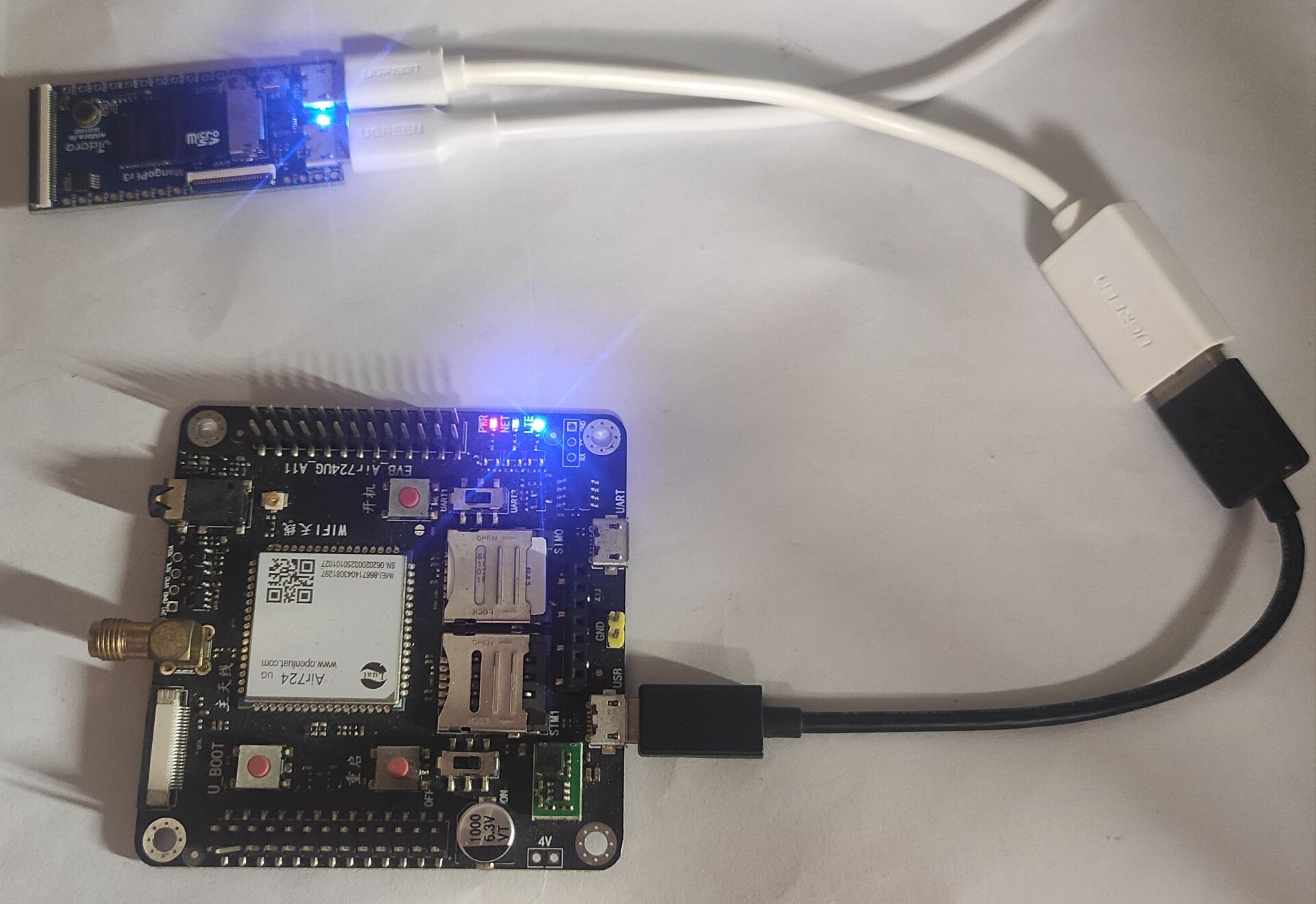

发一个 widora tiny200 能跑的 air724 固件
SPI NOR FLASH 版本: widora-tiny200-sysimage- spinor-20210623.7z (16M)
TF卡版本: widora-tiny200-sysimage-tfcard-20210623.7z
命令行执行: echo host > /sys/devices/platform/soc/1c13000.usb/musb-hdrc.1.auto/mode 切换到 USB HOST
执行 udhcpc -i eth0 从AIR724 获取IP地址.
