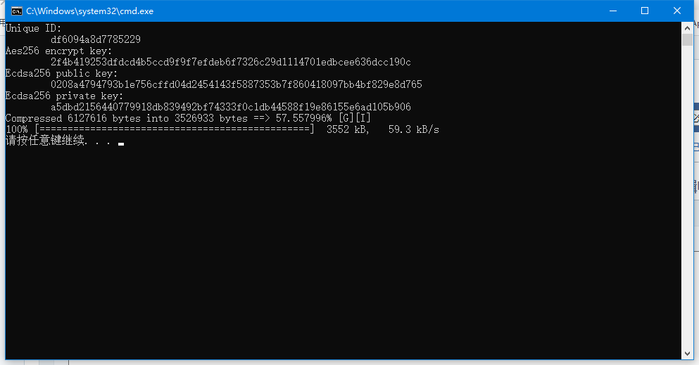

防盗版最优的方案,肯定是绑定应该ID,然后一台机器一个镜像。为了做到一台机器一个镜像,这里利用上前段时间开发的xfel工具。结合bat脚本可以很方便的实现批量生产工具。
那么该如何实现量产方案了。
先说一下思路,芯片进入fel模式后,xfel工具可以获取芯片的唯一ID,根据唯一ID,通过mkz工具可以制作一个专用镜像,然后再通过xfel工具,将镜像烧录至spi nor flash。

防盗版最关键的就是保护aes 加密key,这里aes加密key每台机器都不一样,通过某种算法,根据唯一ID,自动生成aes加密key。

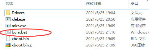

板子上电进入fel模式,然后双击bat文件,等待烧录完成即可。

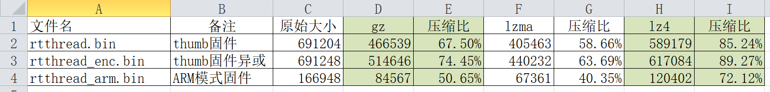

因为LZ4的解压速度最快,所以这几天对比了下,发现这压缩率很蛋疼啊。
感觉这压缩率还不如不压了,另外我现在boot都是读取用DMA,这样我的解压和读取是可以并行的,这样只要CPU够快,是可以用比较强的压缩算法的。
#17 2022-06-07 18:34:18
