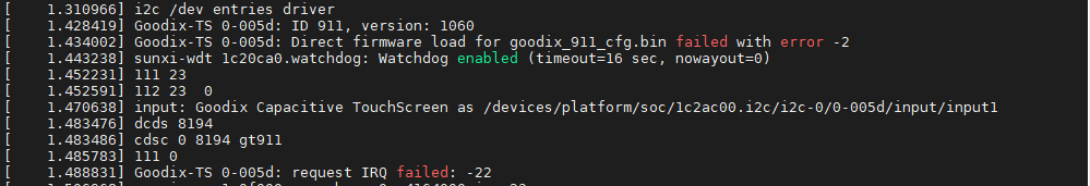

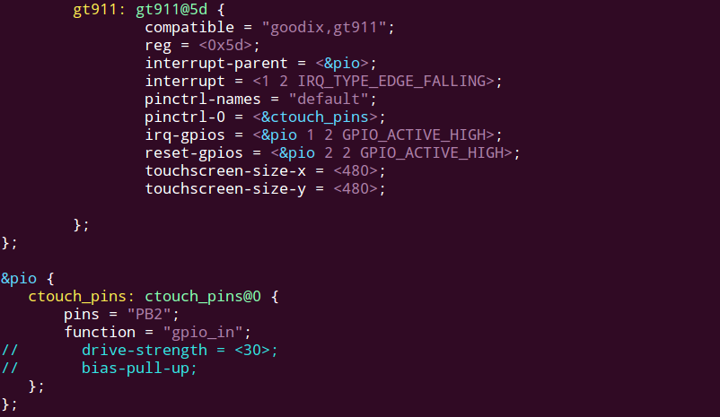

goodix驱动gt911问题
dts配置和log,无法打开中断,不能触摸,但是/dev/input/里面有设备,这是个什么情况?
#1 2021-06-28 16:32:03
已发帖子: 3,389
Re: goodix驱动gt911问题
根据提示,需要一个 gt911*.bin 的固件
楼主 #2 2021-06-28 16:37:05
小杨x
注册时间: 2020-09-22
Re: goodix驱动gt911问题
这玩意要去那整呢?还有如果整来了要放哪呢?
#3 2021-06-28 17:01:37
已发帖子: 3,389
Re: goodix驱动gt911问题
小杨x 说:
buildroot-tiny200 (F1C100/200s) 开发包近期更新内容 * 已支持DVP摄像头 *
https://whycan.com/t_5221.html
参考这个项目
