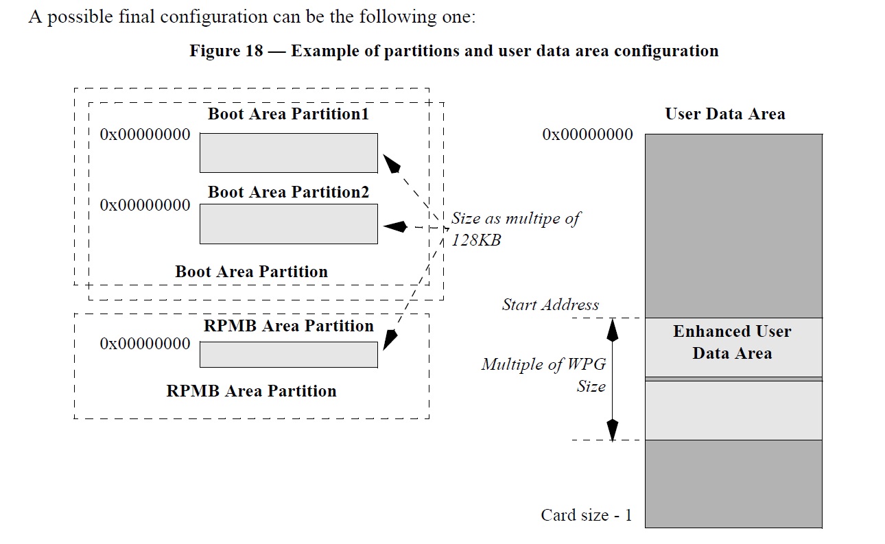

Specification No.JESD84-B50.emmc的规范中描述了emmc的分区, 我们能够操作的分区是User Data Area. 可以从这里面划定出一块区域设置为ENH模式, 也就是设置为pSLC, 区域的大小必须是WPG size的倍数. WPG的大小在mmc info中已经列出来了, 为8M. 需要注意的是, 这个分区的设置是OTP的, 一旦设置一次之后就不能够更改, 因此设置的时候关于地址和大小一定要慎重.

Partitioning successful, power-cycle to make effective设置完之后, 对emmc重新上电, 使用mmc info读取出来的容量就是3.6G了, 整个user data区域已经全部设置成pSLC模式.
