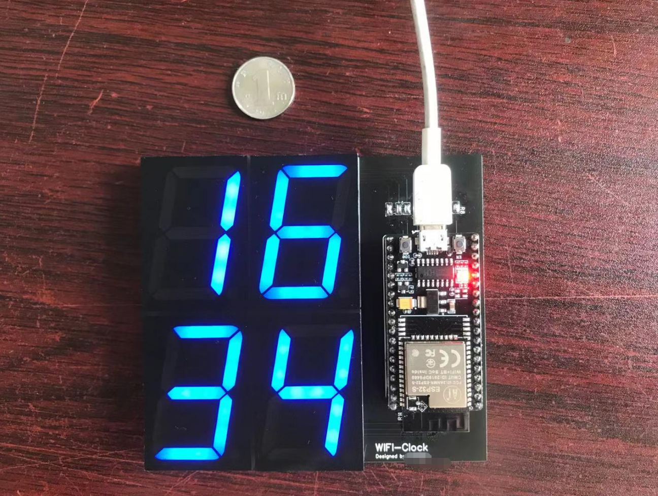

使用ESP32可以成功获取到网络时间,怎么才能得到整形数据呢?我想显示到数码管上
使用ESP32可以成功获取到网络时间,怎么才能得到整形数据呢?我想显示到数码管上,谢谢大家!

https://mikaelpatel.github.io/Arduino-RTC/d8/d5a/structtm.html
struct tm timeinfo;
这个结构体里面的数据都是整数。

Re: 使用ESP32可以成功获取到网络时间,怎么才能得到整形数据呢?我想显示到数码管上
已经顺利实现时间的显示
做的比较丑陋大家不要笑话
代码也分享出来
实现了自动配网
手机需要下载ESPTOUCH这个软件

  int shi_shiwei = timeClient.getFormattedTime().substring(0,1).toInt();
  int shi_gewei = timeClient.getFormattedTime().substring(1,2).toInt();
  int fen_shiwei = timeClient.getFormattedTime().substring(3,4).toInt();
  int fen_gewei = timeClient.getFormattedTime().substring(4,5).toInt();
        digitalWrite(wei[0],HIGH);
    for (int i = 0; i < 8; i++)//以此显示数字0到9
      digitalWrite(duan[i],number[shi_shiwei][i]);
    delay(2);
    digitalWrite(wei[0],LOW);
        digitalWrite(wei[1],HIGH);
      digitalWrite(duan[i],number[shi_gewei][i]);
    delay(2);
    digitalWrite(wei[1],LOW);
        digitalWrite(wei[2],HIGH);
      digitalWrite(duan[i],number[fen_shiwei][i]);
    delay(2);
    digitalWrite(wei[2],LOW);
        digitalWrite(wei[3],HIGH);
      digitalWrite(duan[i],number[fen_gewei][i]);
    delay(2);
    digitalWrite(wei[3],LOW);
