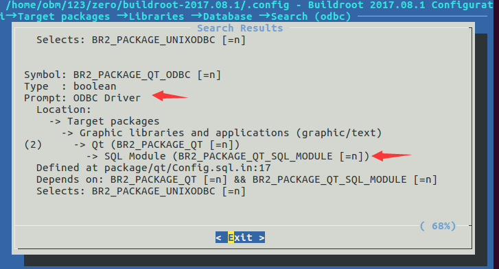

#5 2021-07-08 16:42:24
已发帖子: 3,392
Re: V3S连接远程数据库出错
用buildroot勾选编译比较方便,自己编译会比较麻烦的。
楼主 #6 2021-07-08 16:47:01
542396750@qq.com
注册时间: 2021-03-26
已发帖子: 163
积分: 14.5
Re: V3S连接远程数据库出错
是这个吗?
楼主 #7 2021-07-08 16:53:01
542396750@qq.com
注册时间: 2021-03-26
已发帖子: 163
积分: 14.5
Re: V3S连接远程数据库出错
542396750@qq.com 说:
https://whycan.com/files/members/6244/QQ图片20210708164527.png
是这个吗?
找到了target package-》library-》database-》unixodbc
