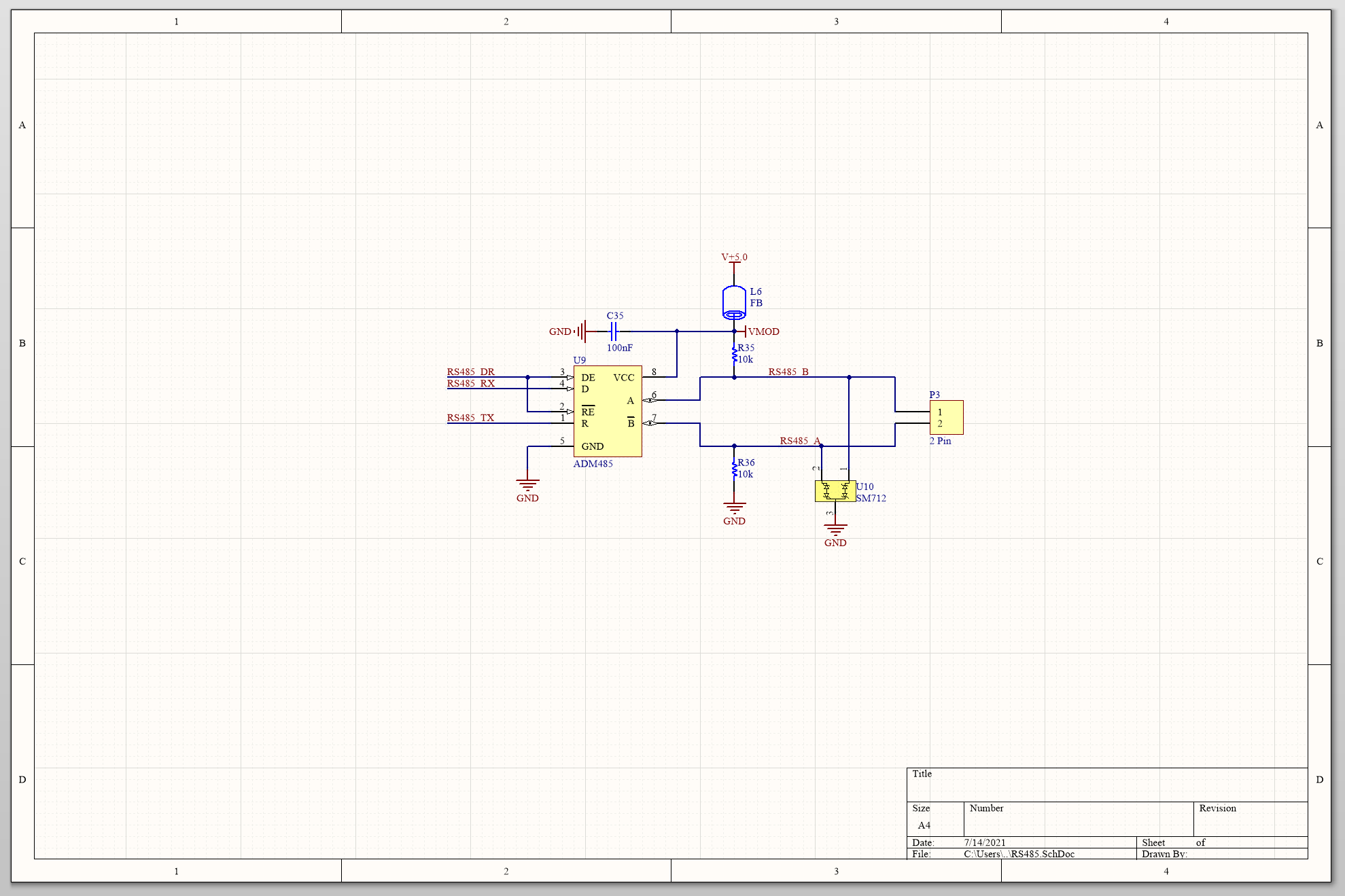

RS485
Communication RS485 <-> UART

Re: RS485
这原理图没毛病

Re: RS485
terminal resistor?

Re: RS485
图片看不清啊,不过大致也能看出来,图比较简陋,少了些滤波的东西,EMC可能有问题

Re: RS485
可以在段子和tvs管之间两条线上串2只自恢复保险丝,更抗造

Re: RS485
建议各使用一个 10Ω @ 0.1W 衰减器。

Re: RS485
The R35 and R36 value is big, usually it about 560 Ohm

Re: RS485
接收脚和发送脚搞反了吧,RS485-TX 应该接4号脚,RS485-RX应该接1号脚。

Re: RS485
从抗造的角度分析,串接了10R的电阻,还需要加保险丝么
