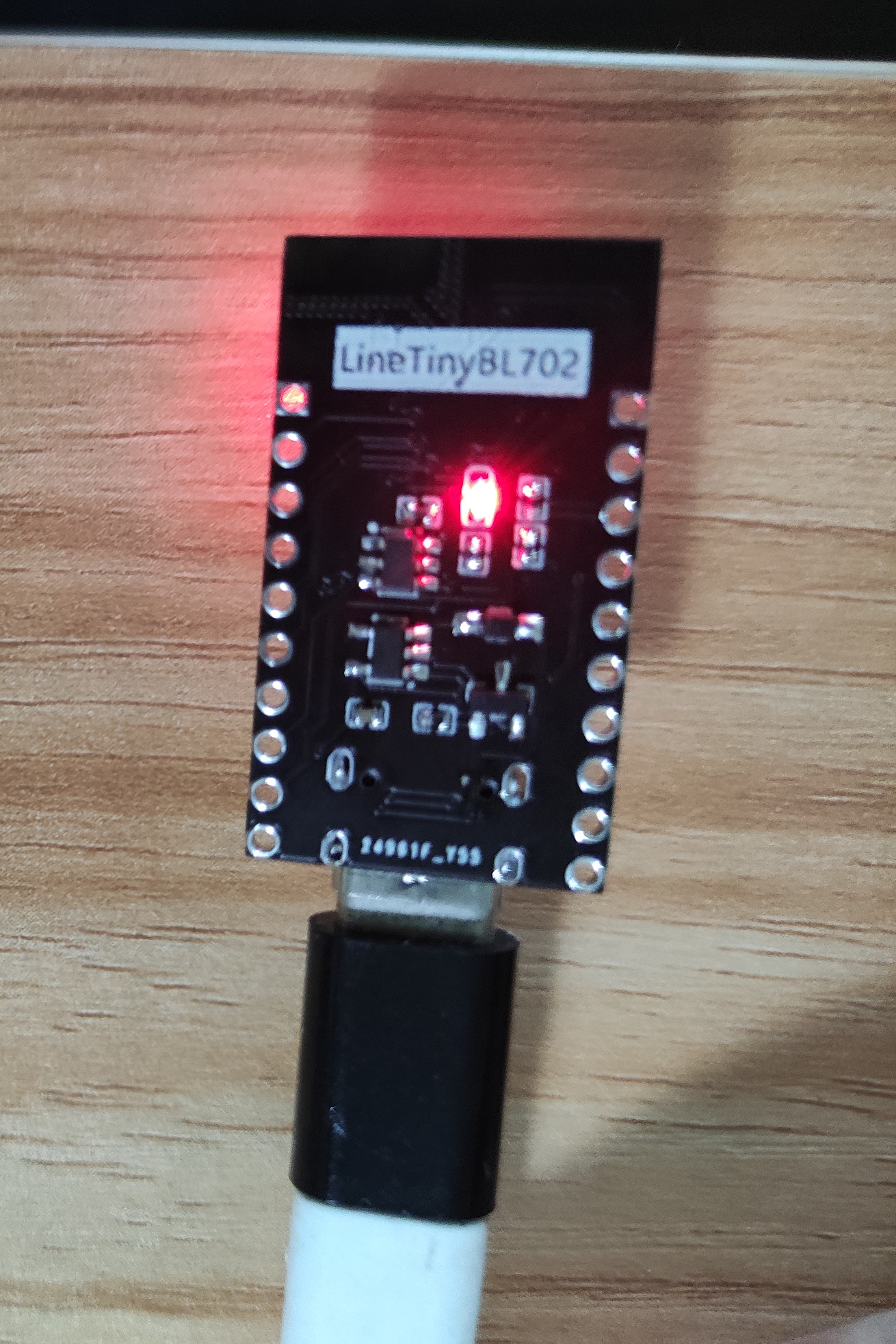

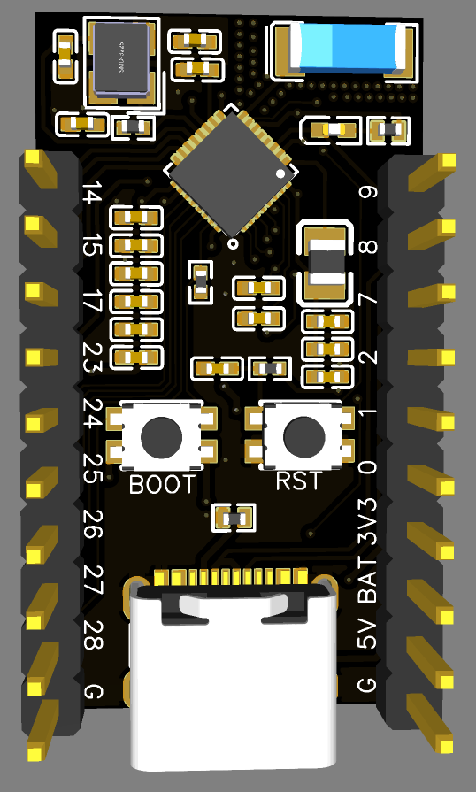

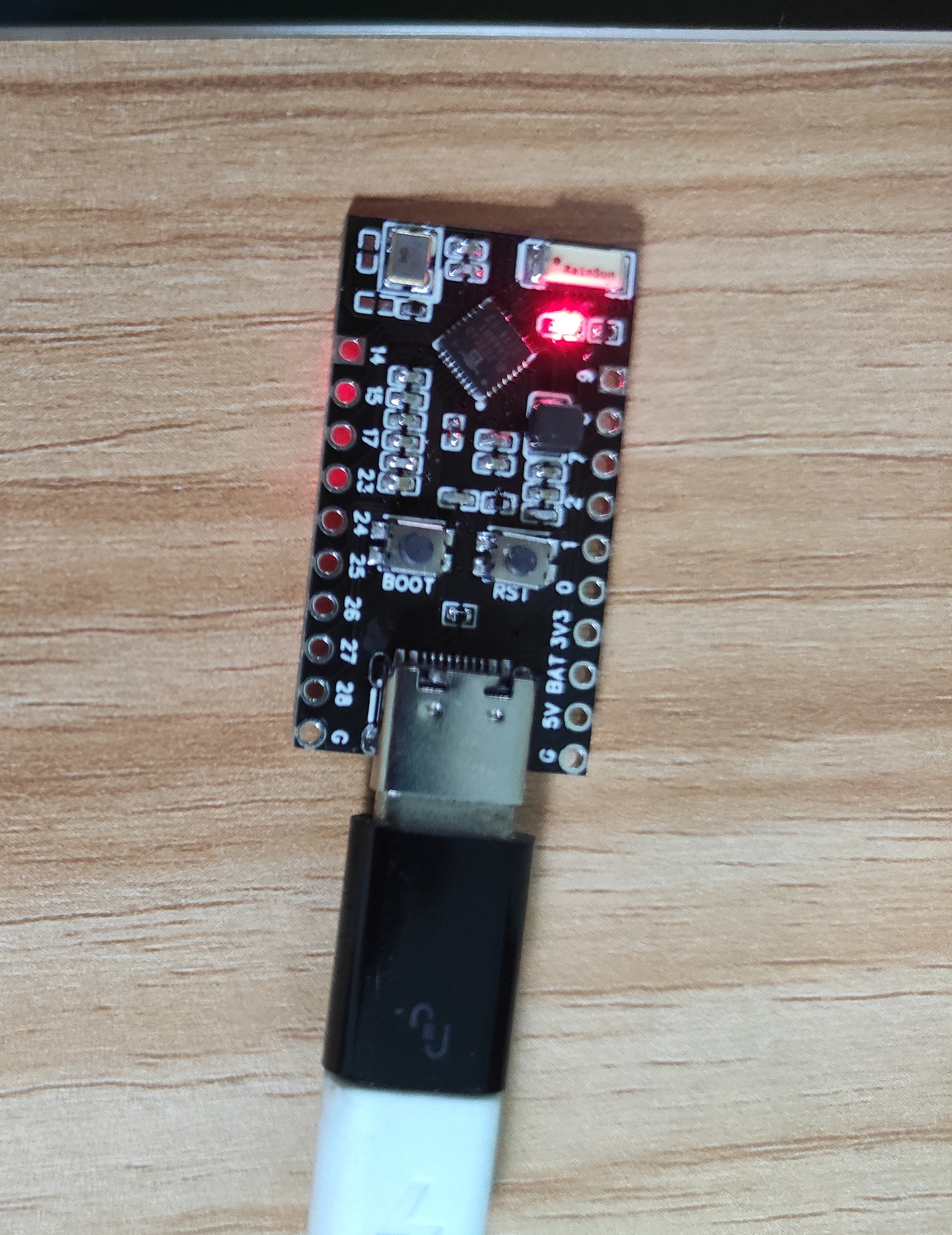

已发帖子: 856
积分: 697
自制博流bl702精致小板
32位144MHZ的带浮点riscv架构cpu
蓝牙ble5.0
内嵌512K SPI FLASH,内置rom 192k
132k RAM
自带USB烧录模式
700ma 3.3V LDO
锂电池管理
低功耗可电池供电,pds最低仅15ua左右电流,hbn最低1.5ua
15个GPIO接口
可插面包板
大小仅32mm X 18mm

Re: 自制博流bl702精致小板
楼主可以分享一下PCB吗?Sipeed的板子调试起来实在有些蛋疼。谢谢!
楼主 #4 2021-07-23 21:16:42
已发帖子: 856
积分: 697
Re: 自制博流bl702精致小板
@qwert1213131
sipeed tb店,实测和手册基本一致
@metro
Gerber_PCB_LineTinyBL702.zip
最近编辑记录 kekemuyu (2021-07-23 21:24:28)
