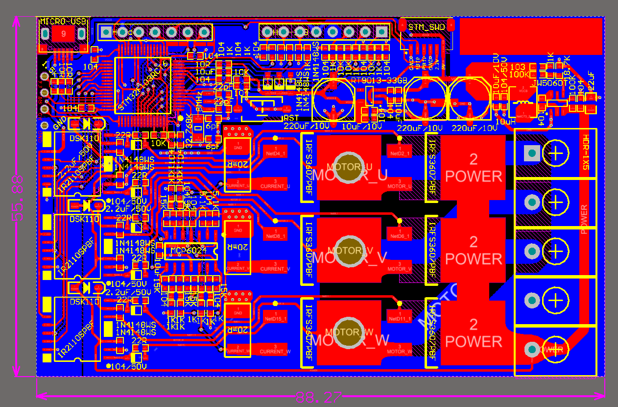

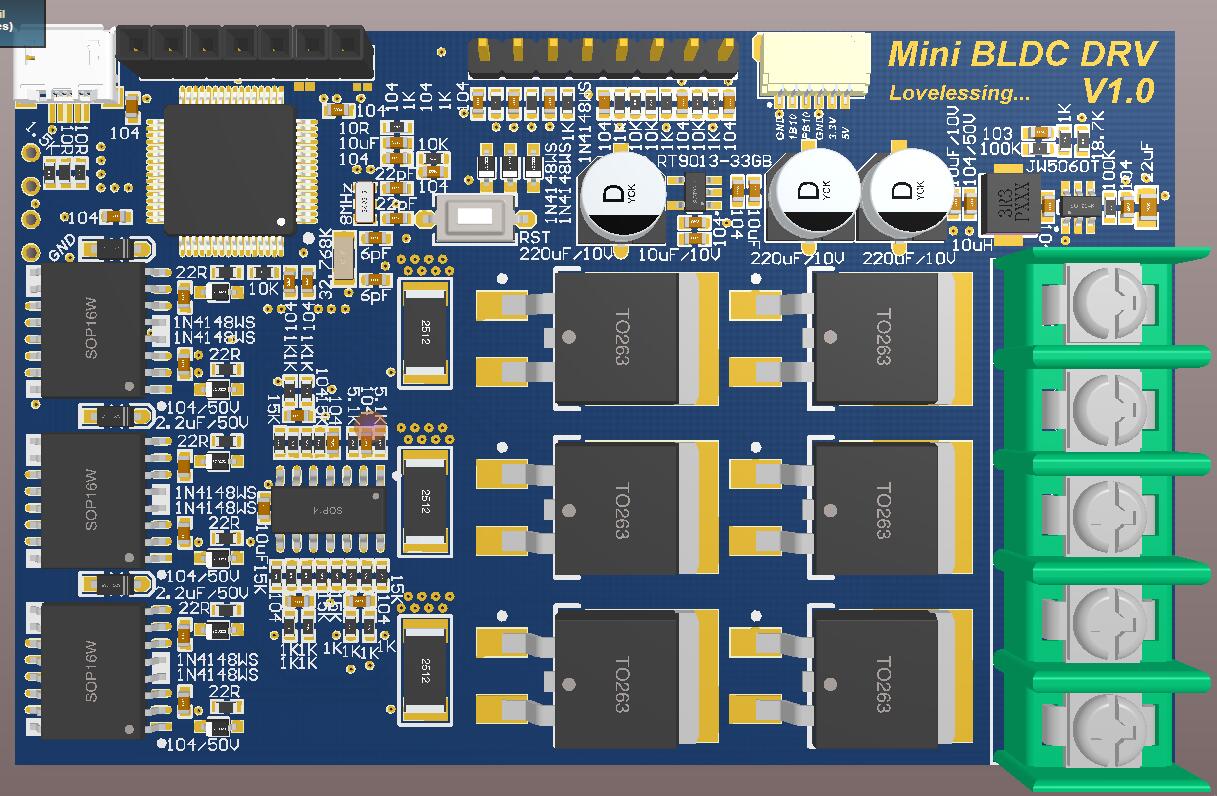

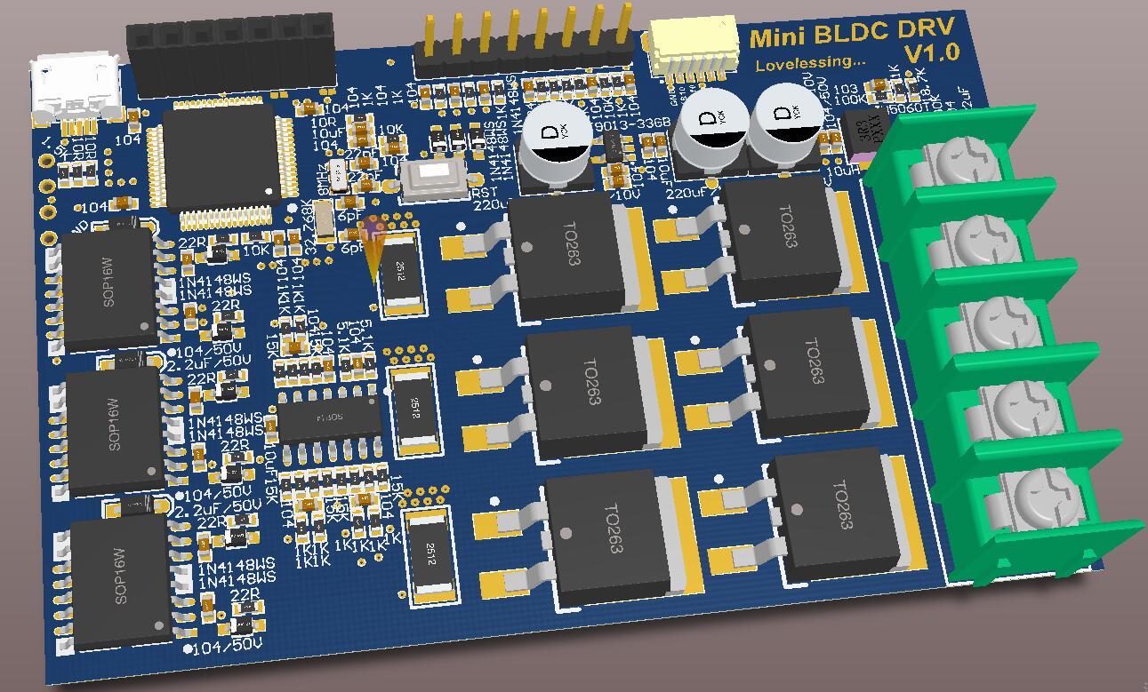

画了个103RCT6的BLDC板子
画了个103RCT6的BLDC板子

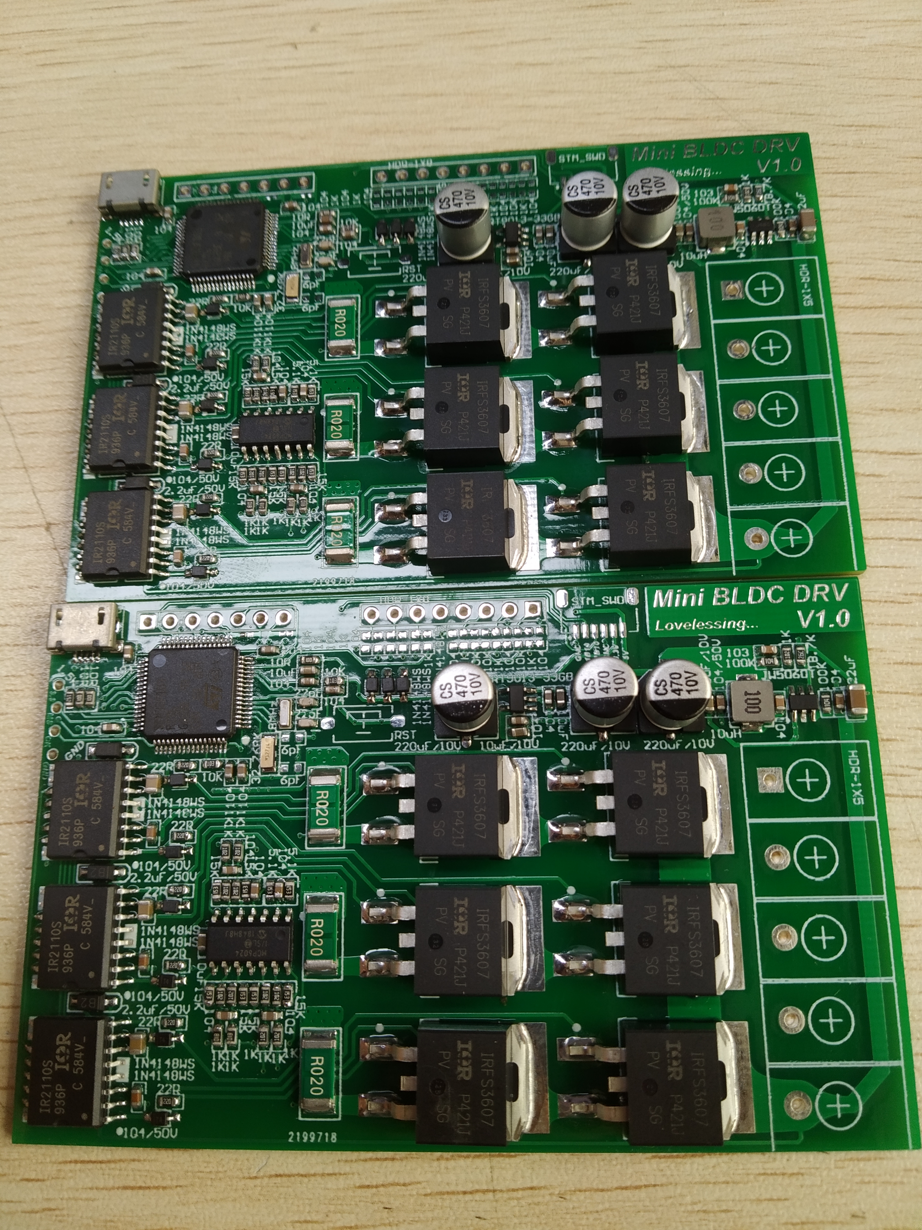

焊接了一半,丝印太难看了

板子很帅,现在RCT6不便宜吧

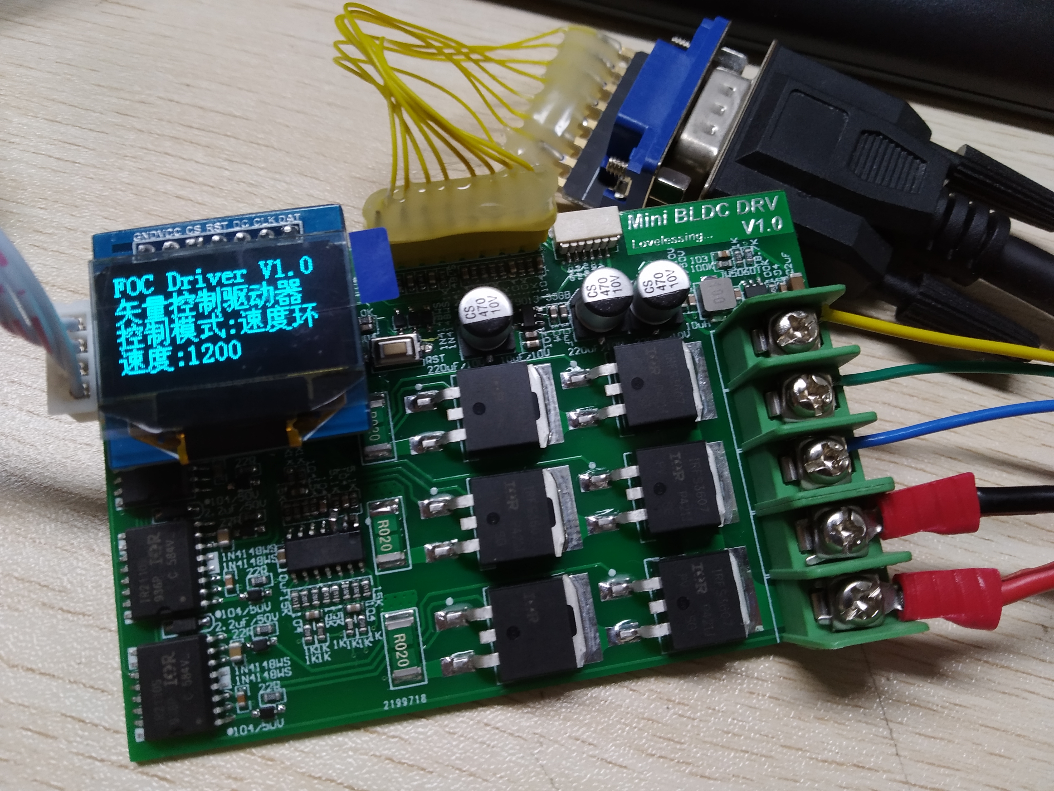

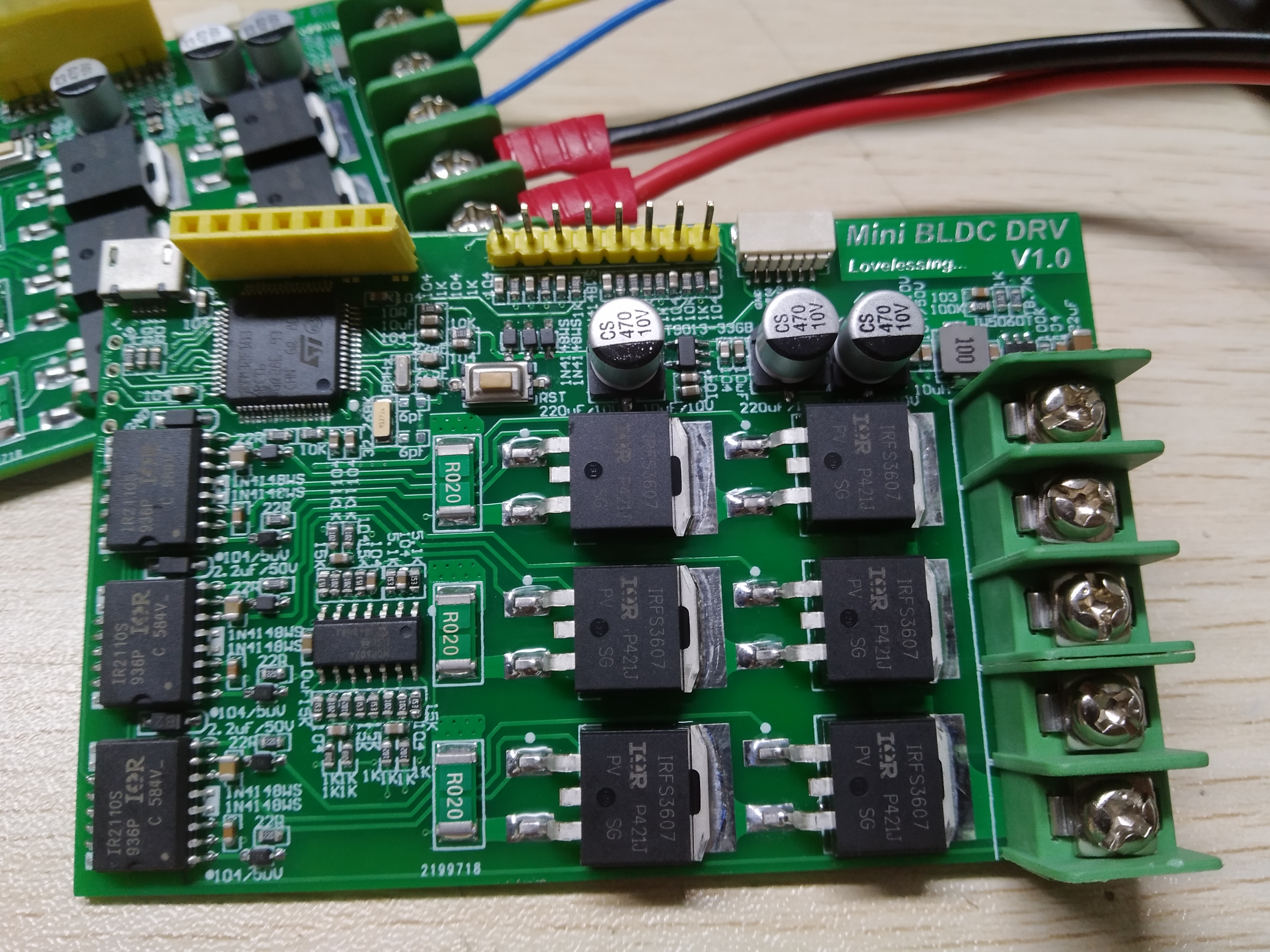

焊接完了
测转

漂亮

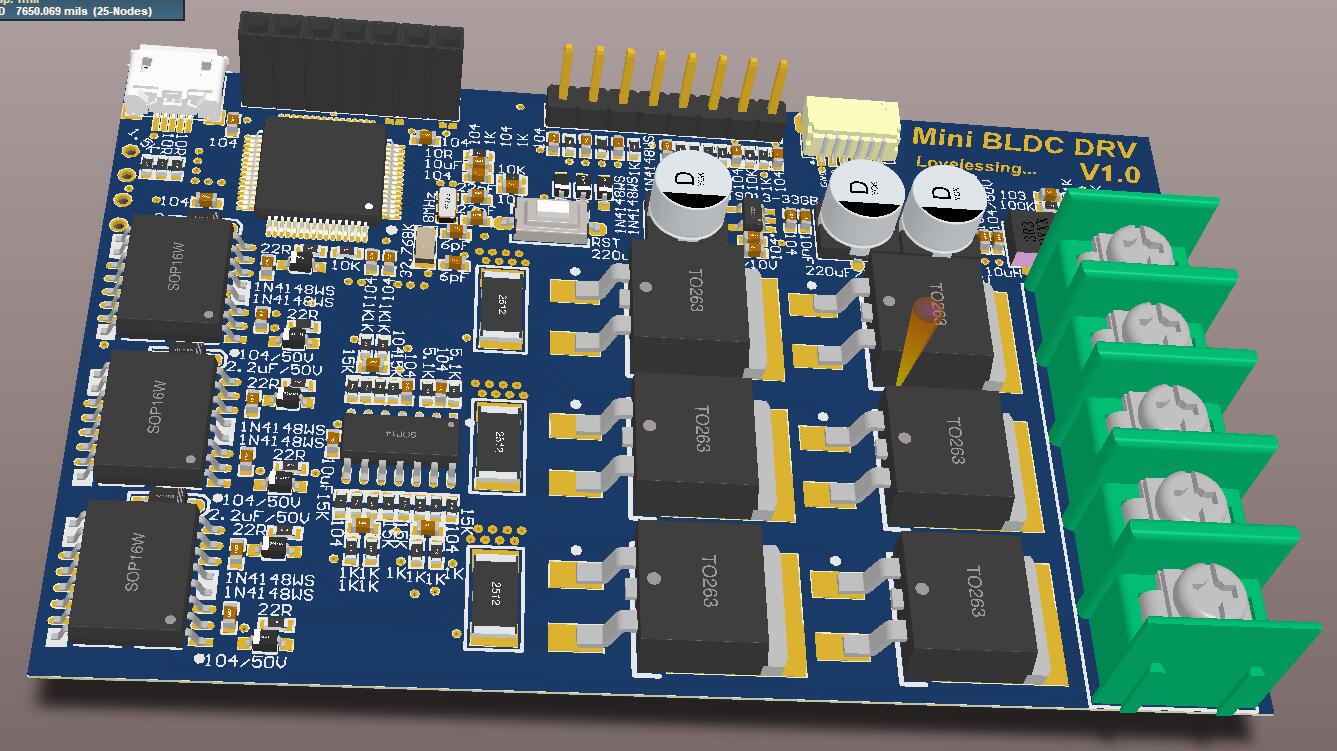

布局很漂亮。值得学习

器件放置整齐,漂亮

多谢支持,哈哈,后面整理一下github开源

太久了都快忘了 整理一下开源到github
https://github.com/Cuixudong/BLDC_DRV
暂时只有硬件源文件,程序待优化后续再更新
