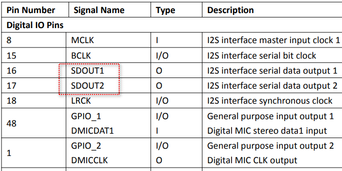

请问 X-powers AC108 I2S 接口四路麦克风采集是什么原理?pdf里面没有看到时序图,是不是I2S口需要两路输出?
http://www.x-powers.com/en.php/Info/product_detail/article_id/41
https://cdn.sparkfun.com/assets/6/0/d/c/a/AC108_Datasheet_V1.1.pdf
- I2S/PCM format using 2 pins to output 4 channel data
一般的I2S不是只能一路输出(mic)和一路输入(speaker)吗?

一个IO配合LRCK可以传双通道
两个IO配合LRCK就能传四通道把

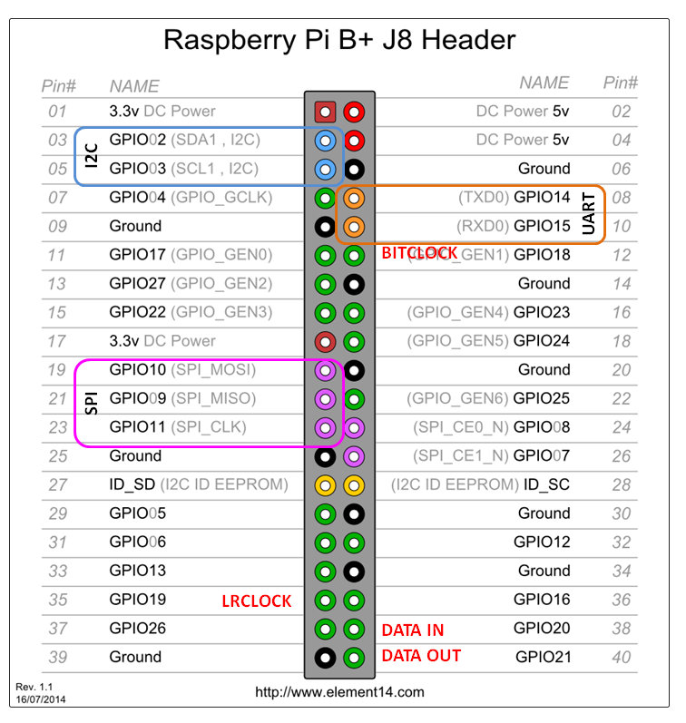

一般soc的i2s麦克风只支持立体声麦克风(2通道),如何接这四通道呢?那是不是不能用呢?

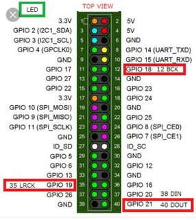

感谢楼上大佬回复, 我也有同样的疑问。
树莓派也是一路麦克风输入, 为什么他可以采集这个四路 AC108 ?
https://raspberrypi.stackexchange.com/questions/79870/confirming-the-i2s-pins-on-raspberry-pi-3-model-b
https://www.raspberrypi.org/forums/viewtopic.php?t=129364

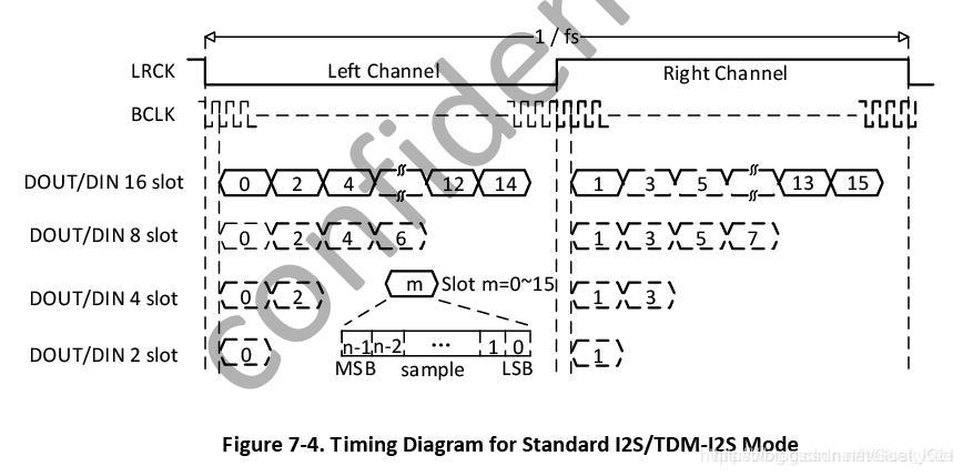

https://www.shangmayuan.com/a/0681b9511ac54b73823cd2f6.html
3.TDM(时分多路复用)
        TDM感受不算是一种接口,而是一种方式。由于I2S仅仅可以两个通道,当须要传输多个通道的数据时就得歇菜了,而PCM经过时分复用TDM方式能够承载多达N(N>8)通道的数据,并有一个相似于I2S的数据/时钟结构。
TDM每一个通道的数据都使用数据总线上的一个槽(Slot),其宽度至关于帧的1/N,
其中N是传输通道的数量。出于实用考虑,N一般四舍五入到最近的2次幂(二、四、八、或16),而且任何多余通道都被空闲。一个TDM帧时钟一般实现为一位宽的脉冲,这与I2S的50%占空比时钟相反。超过25
MHz的时钟速率一般不用于TDM数据,缘由是较高的频率会引发印刷电路板设计者要避免的板面布局问题。
        TDM: 包括PCM format 和 I2S format,下图是TDM-I2S Mode, 在I2S format下传输多channel。
