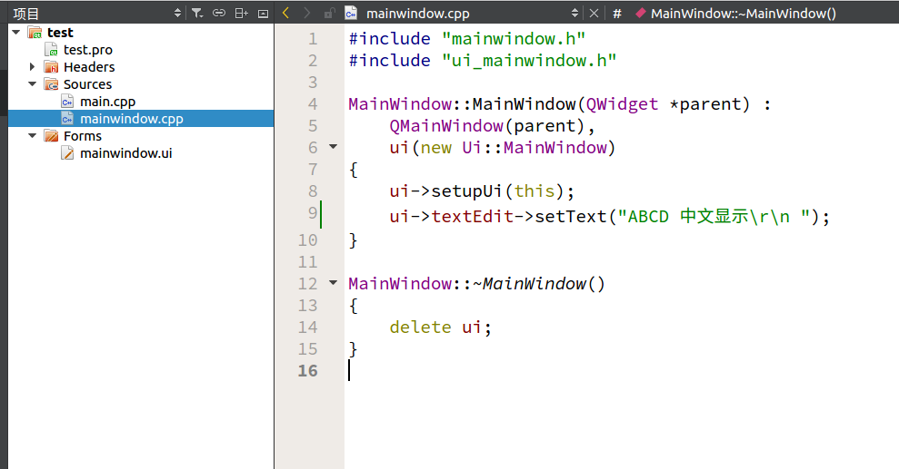

[求助]使用sinlinx的SDK进行QT开发,显示中文异常。
如题,使用sinlinx的SDK进行QT开发,显示中文异常。情况如下图所示,英文显示正常,textedit显示不正常:
代码:
工程文件免费下载
       对于QT开发经验较少,请问各位路过的大哥,这是什么原因,应该如何做呢

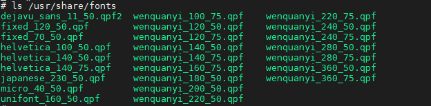

楼主 #1 2021-08-12 19:54:34
LinjieGuo
注册时间: 2019-07-24
已发帖子: 591
积分: 595
Re: [求助]使用sinlinx的SDK进行QT开发,显示中文异常。
字库目录:

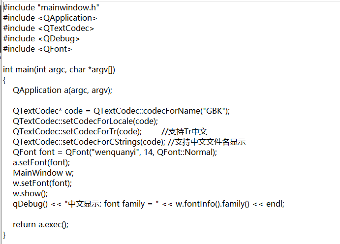

楼主 #3 2021-08-12 21:20:19
LinjieGuo
注册时间: 2019-07-24
已发帖子: 591
积分: 595
cube 说:
电脑显示正常吗?
请教了多位大神,借鉴了资料:
https://blog.csdn.net/zottffssent123/article/details/114636842
测试完后,确认是编码问题。
修改为GBK文件就可以了。
