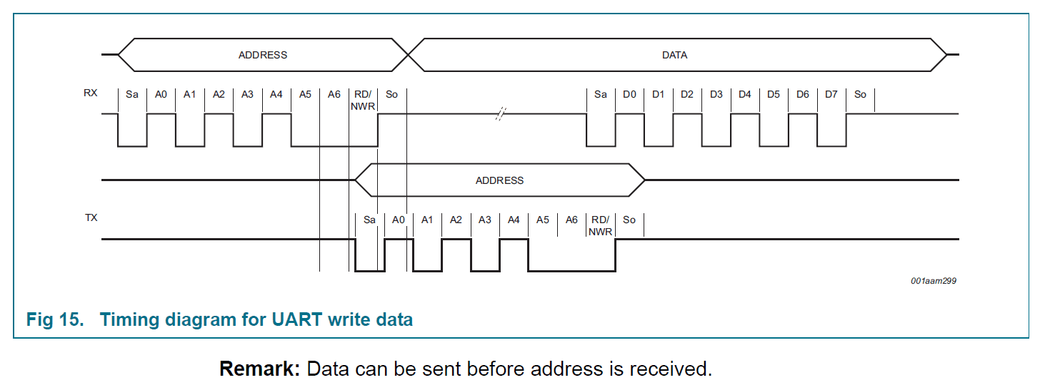

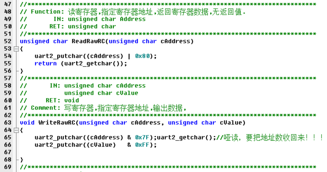

OM9663的问题解决了,问题出在写命令忘记哑读,这个芯片的UART模式像SPI。TXD上写一个地址,必须从RXD上返回来。不用哑读取走。
会堆积在UART的FIFO中。干扰了后面的读寄存器操作返回数据 串位。
DEMO用的是SPI模式。没有UART模式。不小心搞 错了。
写数据的时候,非要把地址返回来。
找到了UART与SPI的模式区别。问题就不大了。
