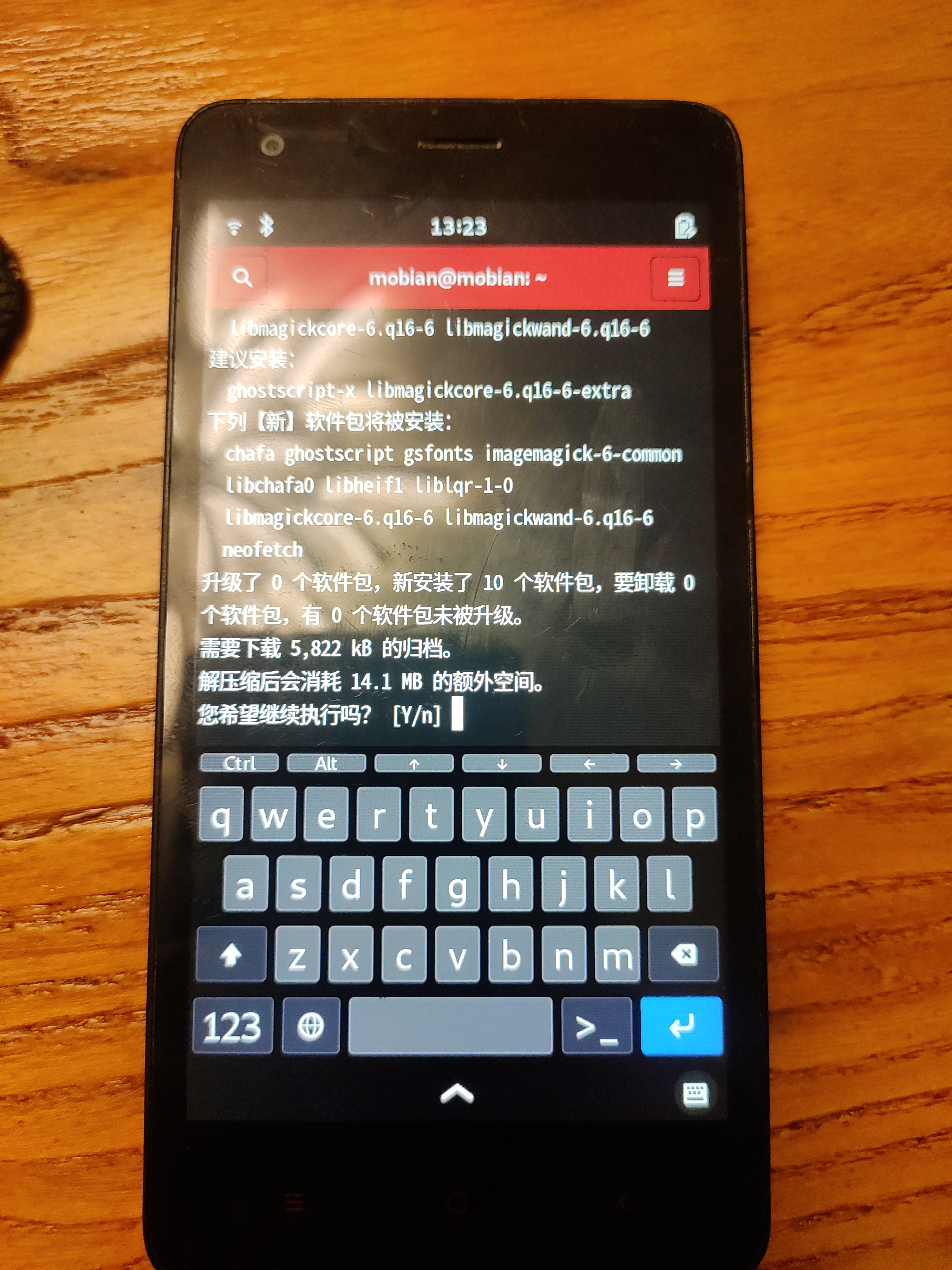

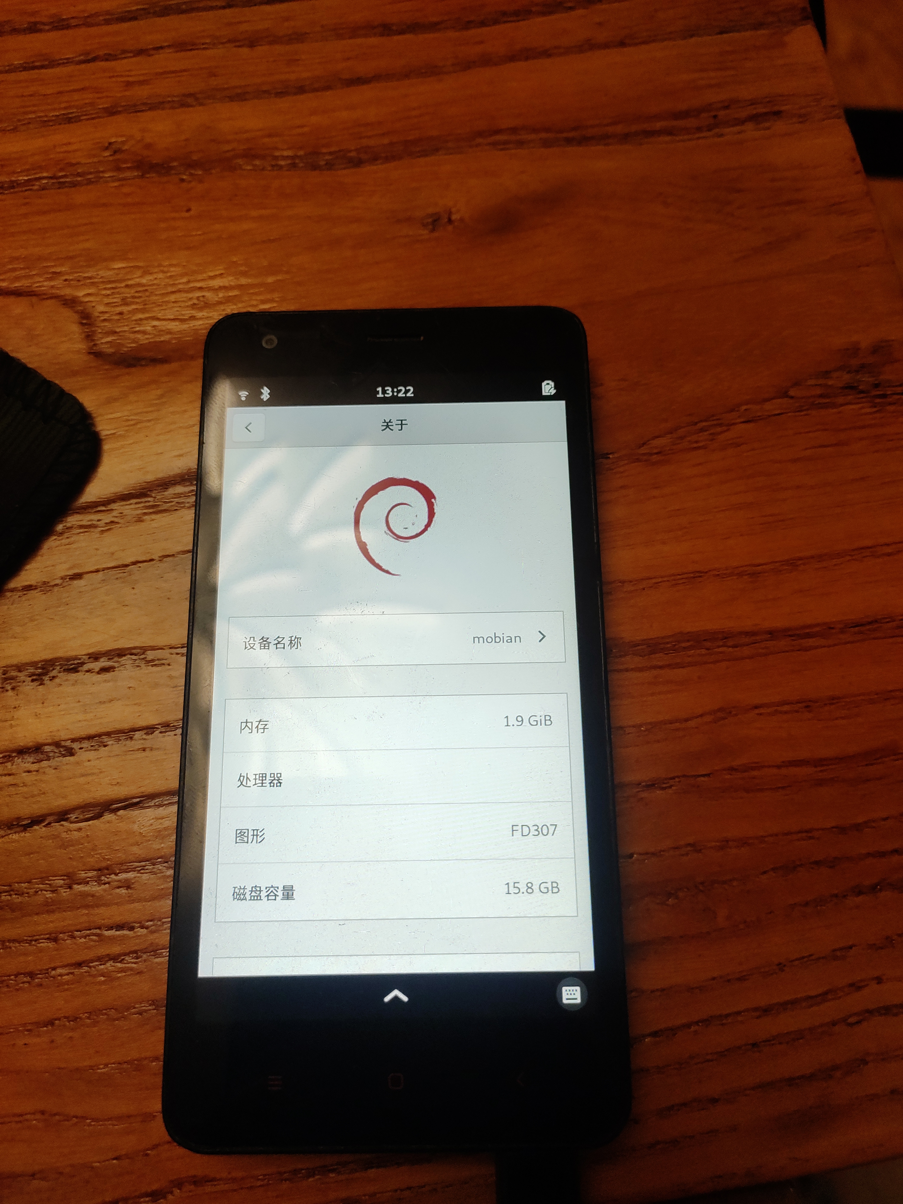

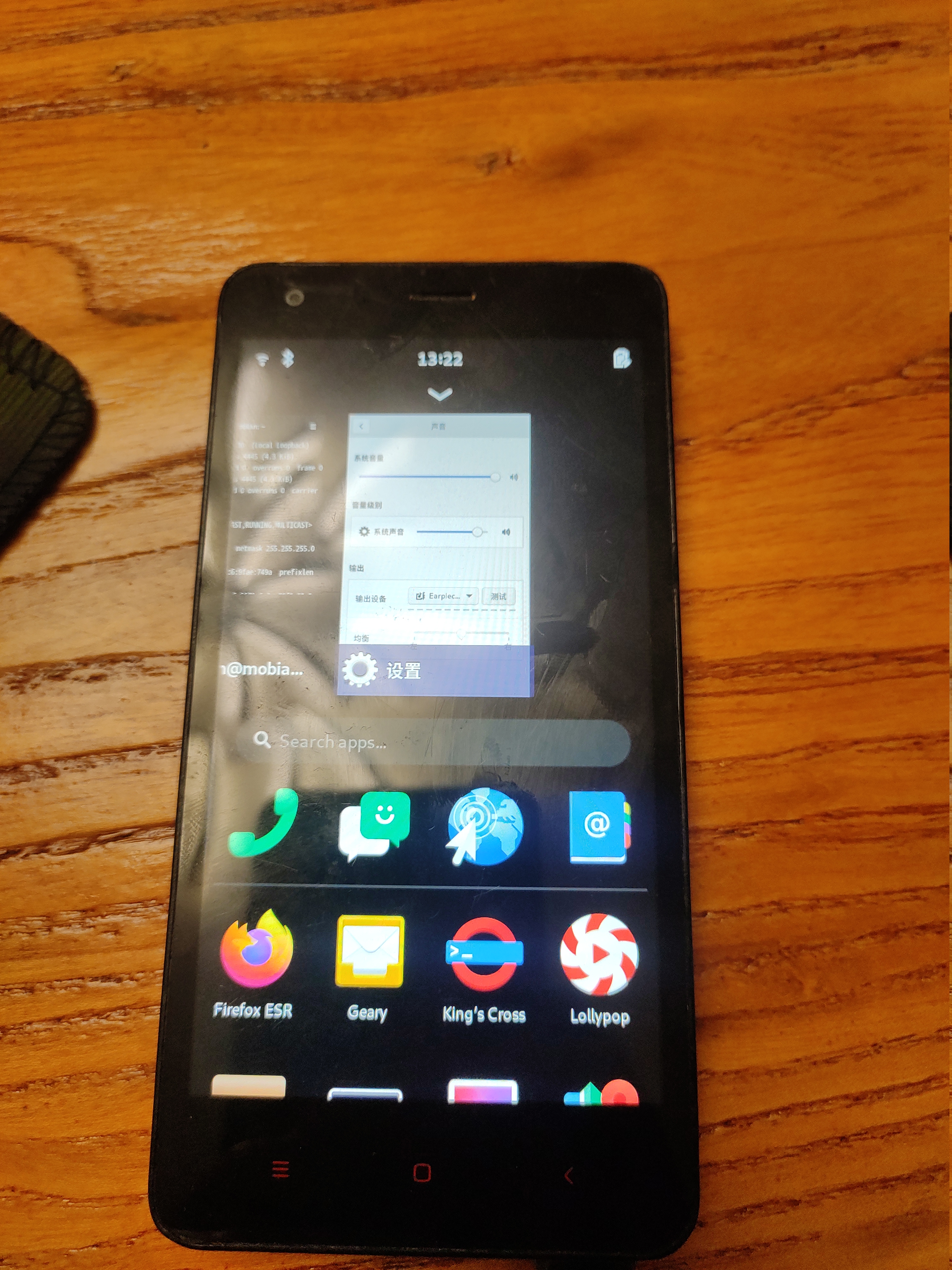

红米2(msm8916)的debian 11和主线内核(5.14-rc4)刷机包
红米2算是闲鱼上能搞到的有主线内核支持的最便宜的arm64的手机之一了,五六十块就能拿到2g+16g的版本。
四核Cortex-A53,1.2GHZ的主频,性能应该和全志A64差不多。
多亏了postmarketos项目,这个手机的声卡、硬解码、gpu、modem、充电、otg这些东西在主线内核里面都驱动了。
整个debian进去应该还是蛮好玩的,就适配了一个可以工作的mobian(一个针对手机的Debian衍生版)。

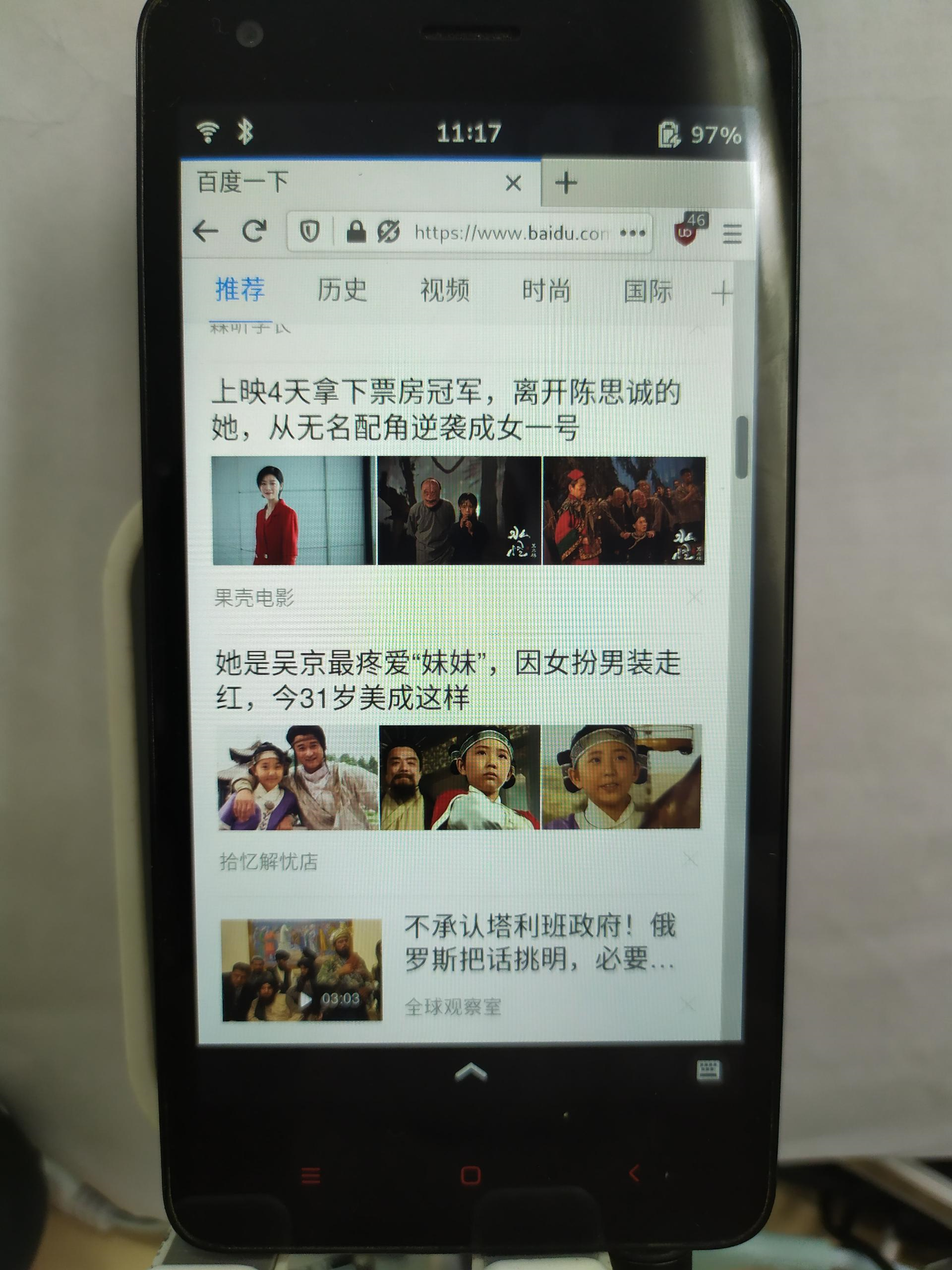

除了modem(用不到就没有调)、前后摄像头、三大功能键所有的东西都可以驱动,桌面是phosh,跑火狐看b站、python+opencv+usb摄像头、lvgl完全没有压力。
部分机器的用的mipi屏驱动有问题,可能刷了之后会闪屏或者有残影(但是不影响使用)。另外会有休眠睡死的BUG,要去设置里面关掉休眠。
资料和高通的DragonBoard 410c是通用的。

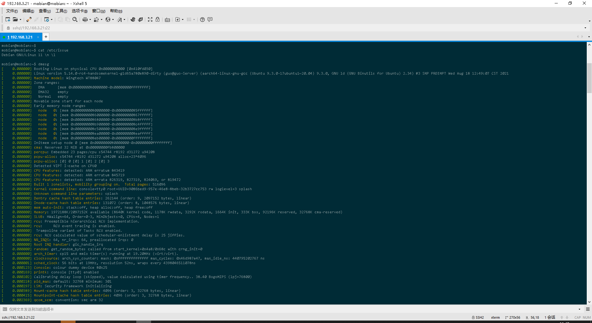

lvgl 在fb上的测试
glmark2
放B站视频

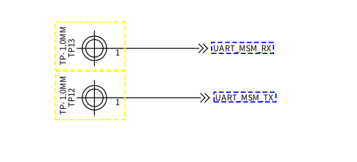

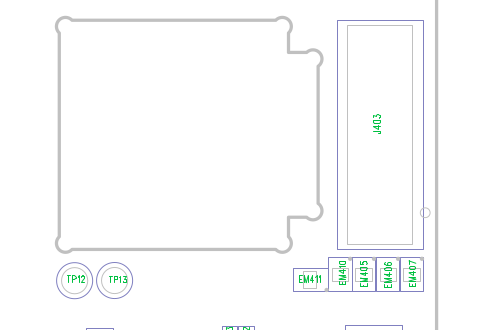

你这个串口console是怎么接的?还是ADB Shell?

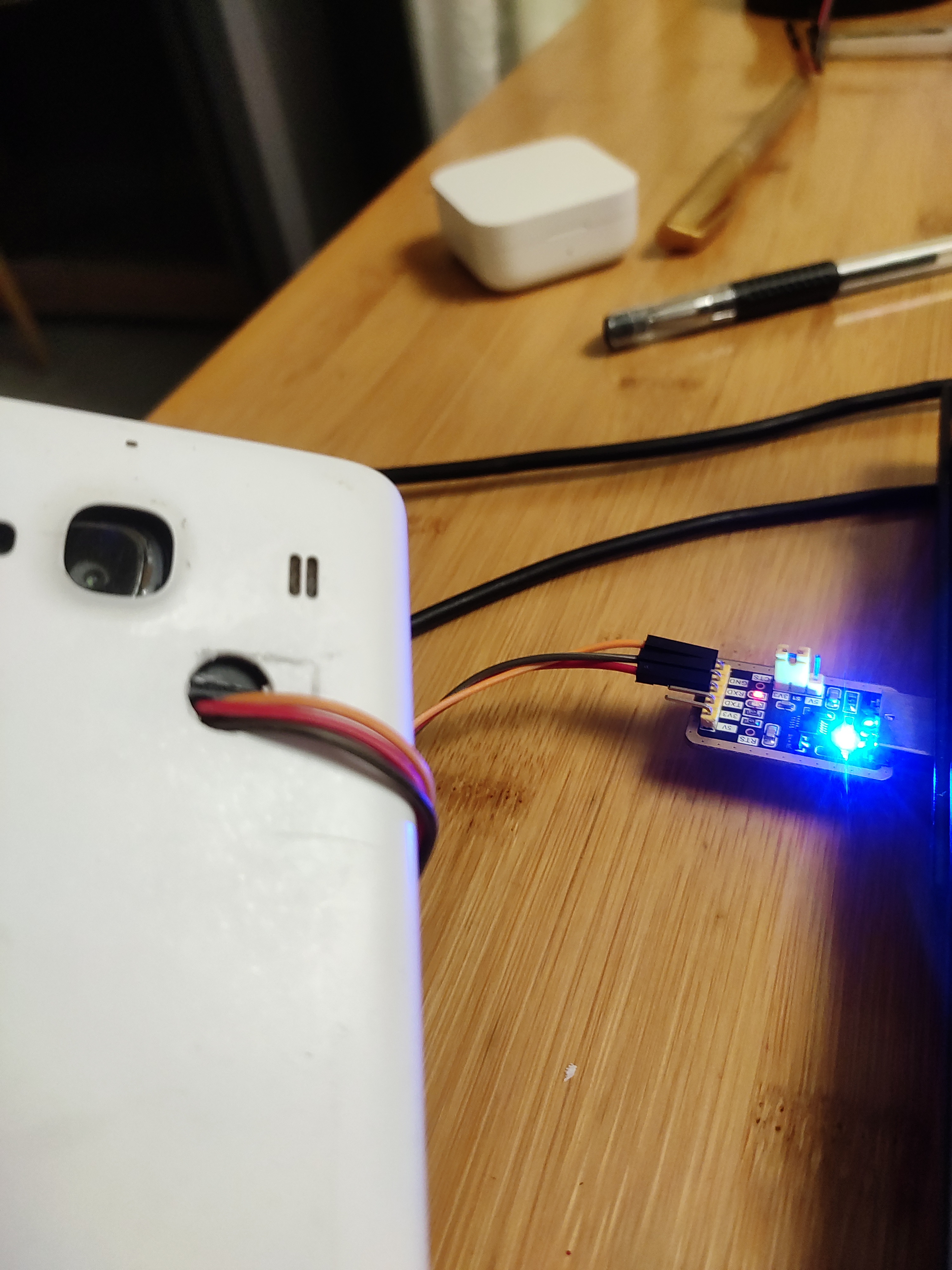

jordonwu 说:
接主板上的测试点,具体的位置原理图上有,可能要在手机上开个洞才用得了。。。
adb暂时没时间弄,但是内核里面usb gadget的驱动都是全的。

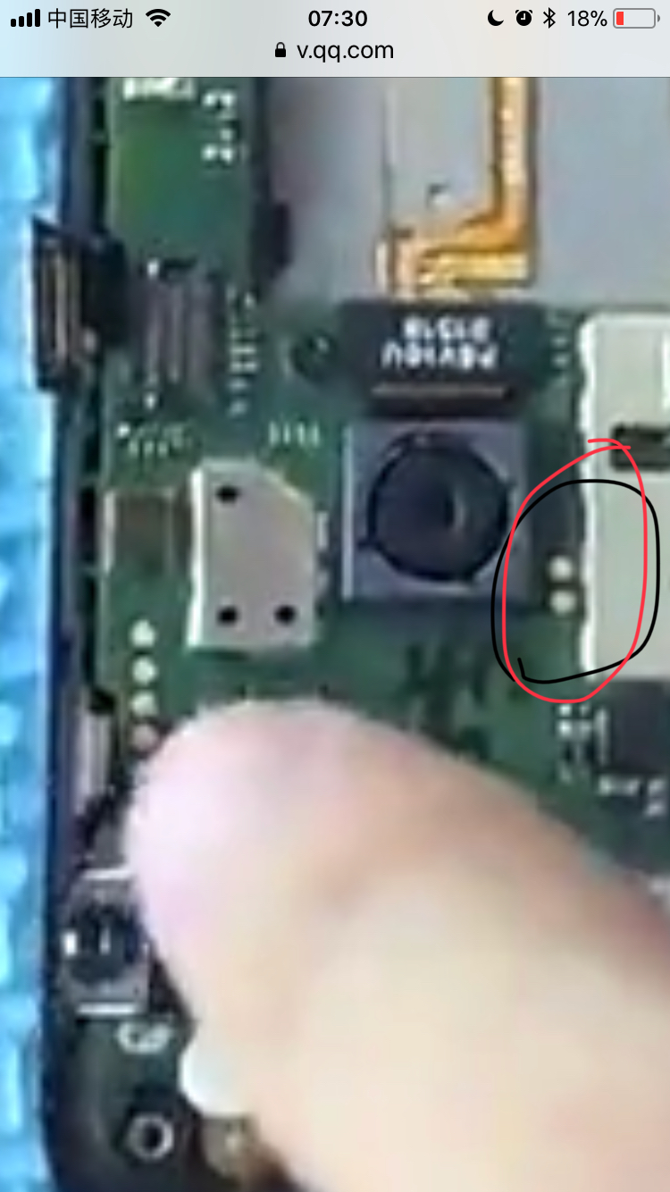

楼主方便拍下主板上面的测试点吗?

楼主方便拍下主板上面的测试点吗?
暂时不方便拆,就直接发原理图上面的吧,串口测试点就在后摄的下面一点。

楼主是这2个测试点吗?
还得接个GND吧?
#17 2021-08-24 17:15:56
电子垃圾专业改造

jordonwu 说:
是的,GND我直接接屏蔽罩上了。

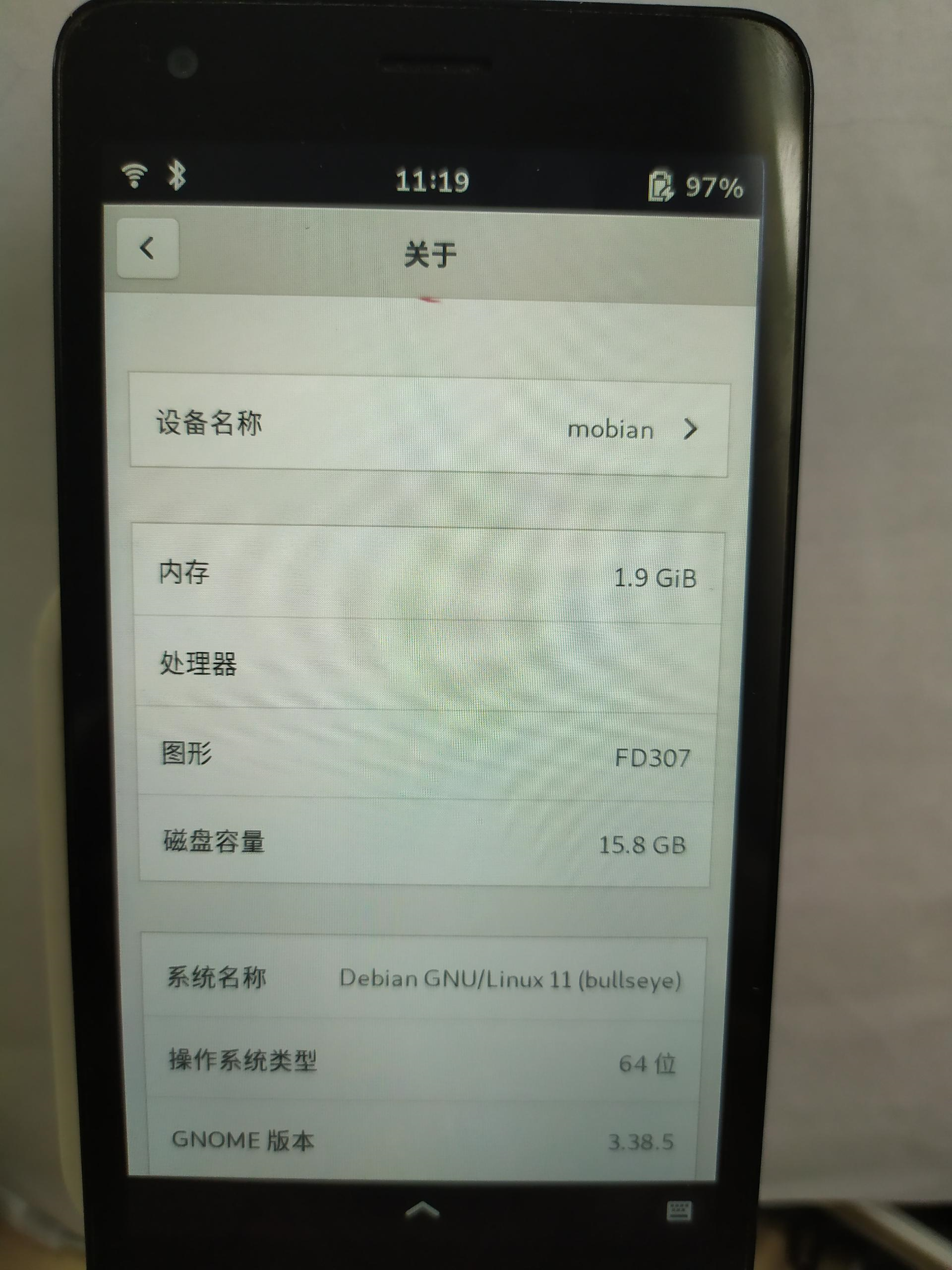

积分: 6.5
Re: 红米2(msm8916)的debian 11和主线内核(5.14-rc4)刷机包
我也烧录了一台红米2移动增强版(2+16)的.

请教下楼主,我接了串口出来,只有输出,但是不能输入,这个是什么原因呢? 谢谢
系统是原来的android5.1,输出了下面一段就没了,也不能输入。android系统界面可以正常启动的

按照https://github.com/Project-DragonPi/mobian-wt88047烧了一台,真的很方便,不过我的是 wt86047, 目前声音没有, 底下的三个按键也没有反应,不知道什么地方没适配好

@jordonwu
安卓的串口默认是关闭的,lk bootloader的串口也只有输出log的功能,需要用串口还是得使用linux
触摸屏直接用的是主线自带的驱动,没有定义三个物理按键,声音可能是alsa-ucm-conf这个包被更新导致的,可以试试https://github.com/msm8916-mainline/alsa-ucm-conf,覆盖之后dpkg设置下这个包不更新就行了。
