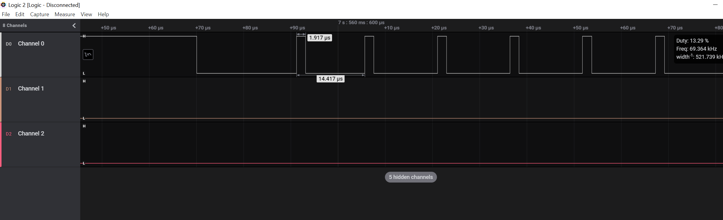

输入捕获能够捕捉最小周期为2us的pwm波吗?
mcu型号不限,能够采集3路就行
楼主 #1 2021-08-26 12:36:50
已发帖子: 857
积分: 688
Re: 输入捕获能够捕捉最小周期为2us的pwm波吗?
信号有点类似spi,有时钟和数据

楼主 #3 2021-08-26 14:59:51
已发帖子: 857
积分: 688
逻辑分析仪抓了一下,时钟信号好高电平大概只持续了1us多。采样要2m或更高才行

楼主 #5 2021-08-26 20:04:39
已发帖子: 857
积分: 688
需要测量脉冲宽度,相当于做个3通道逻辑分析仪

楼主 #7 2021-08-27 01:37:38
已发帖子: 857
积分: 688
用逻辑分析仪抓了一下,周期大概15us,高电平2us。

楼主 #10 2021-08-30 14:24:55
已发帖子: 857
积分: 688
无意间搜到sigrok和plusview项目,打算入坑开源逻辑分析
