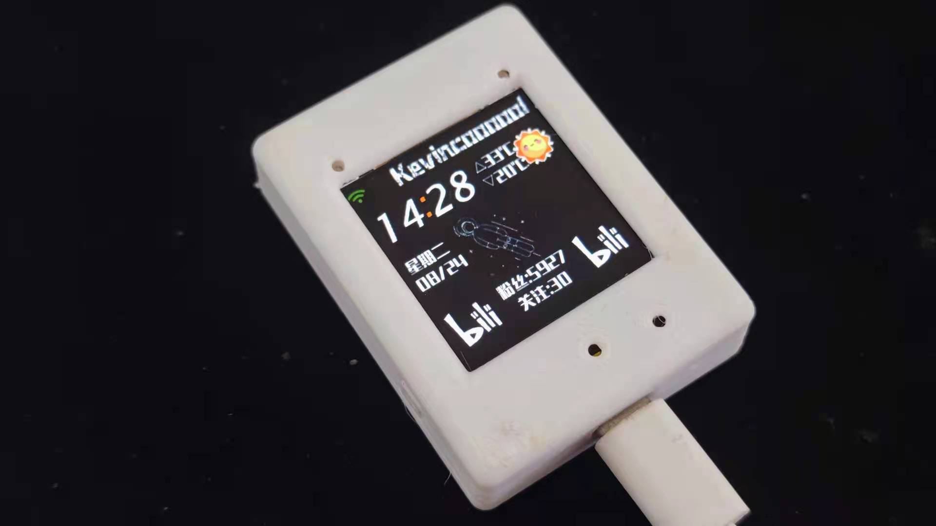

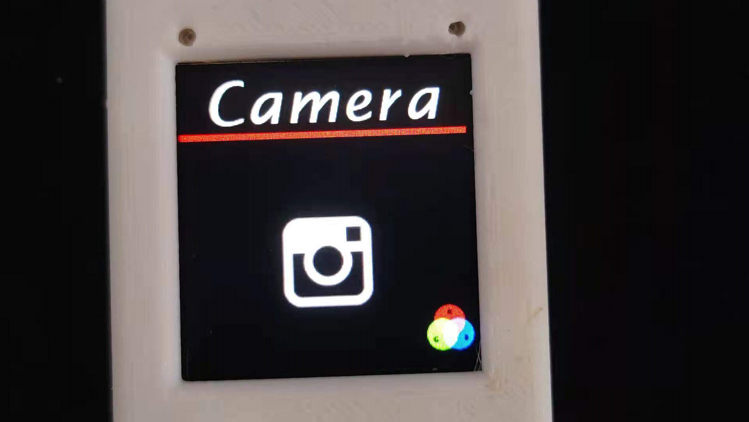

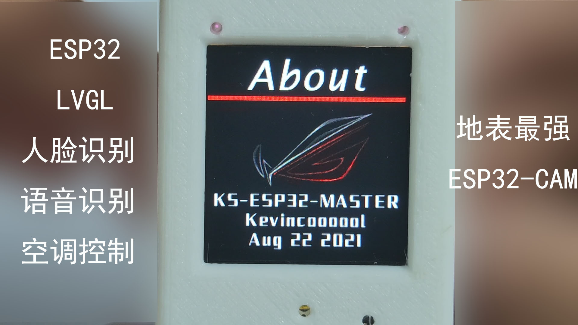

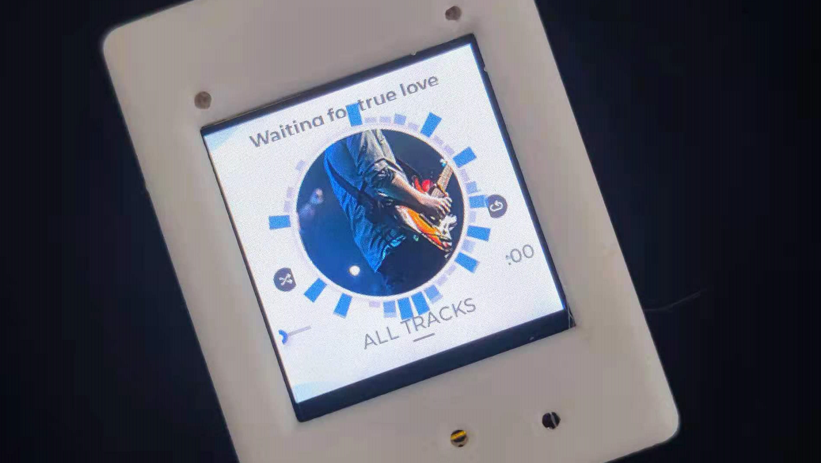

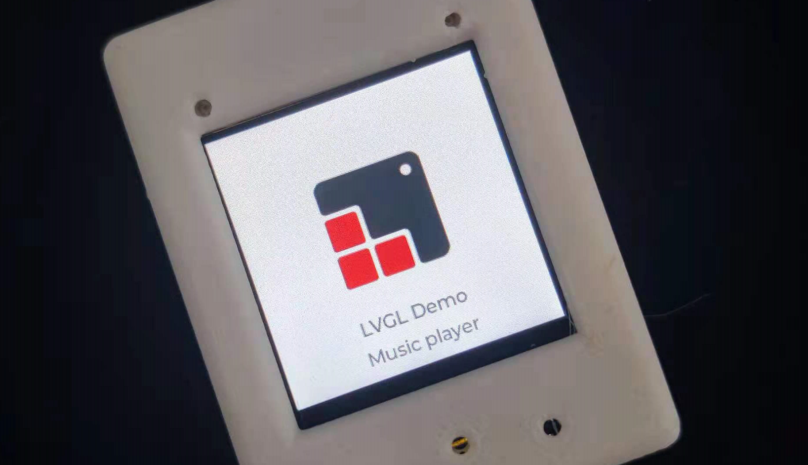

ESP_MASTER 开源一个地表最强ESP32-CAM
开源地址:https://github.com/Kevincoooool/ESP_MASTER
B站视频介绍:https://www.bilibili.com/video/BV1SM4y1V7Yb
本项目是以ESP32为核心,尽可能榨干其MCU的能力,打造一个多功能集合的综合性极强的小模块,功能包含:
1、语音识别。将数字麦克风通过I2S连接到ESP32,经过esp-skainet离线语音识别,自定义语音命令词最大个数为 100
2、物体识别、文字识别(车牌识别)。基于百度智能云,将摄像头获取的RGB图像转为JPG,经过base64和urlcode编码上传到百度云后获取识别结果来显示。
3、颜色识别。可由摄像头获取的图像将RGB转为HSL判断每一个像素点,进行颜色块的识别,获取颜色块坐标。

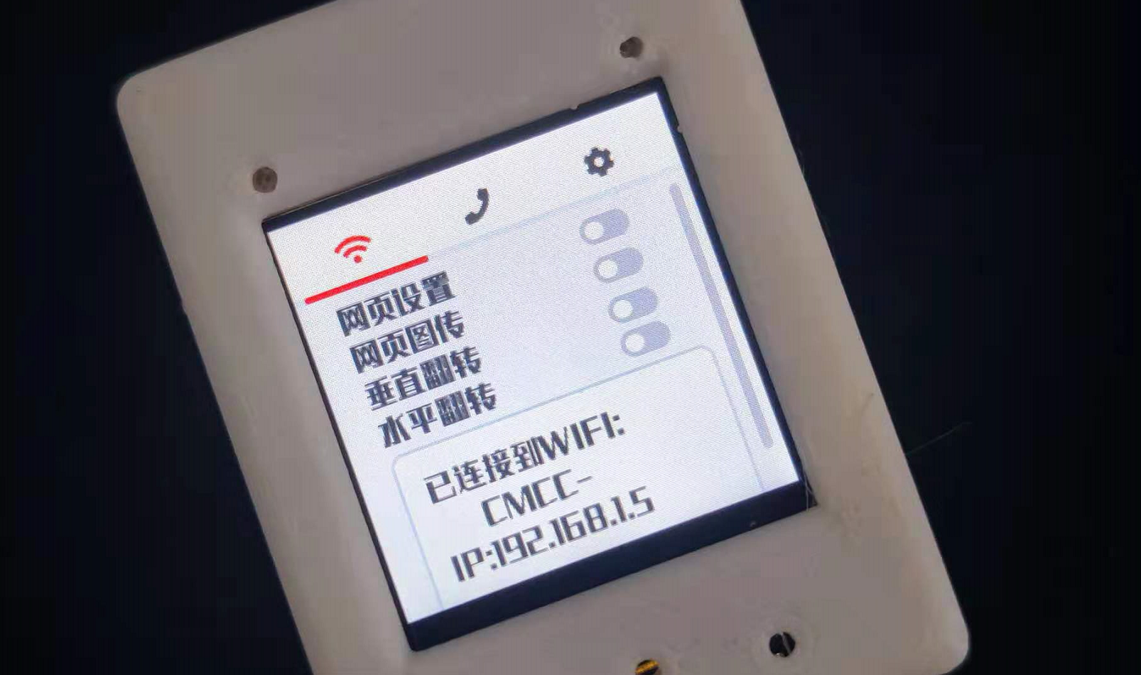

4、家电控制。可由语音设置空调类型,也可以在设置界面设置空调种类,当前支持格力、美的、海尔空调,空调码库由IREXT提供,码库存放在flash的spiffs分区中。
5、LVGL。基于LVGL 7.6.0,10余个界面切换。
6、ADC按键。在ESP32引脚极其不够的情况下,使用一个IO口,经过电阻分压可读取三个按键的状态。
7、FFT频谱,将数字麦克风通过I2S连接到ESP32,经过软件fft获得频谱通过lvgl img显示。
8、小游戏。移植2048和贪吃蛇游戏。

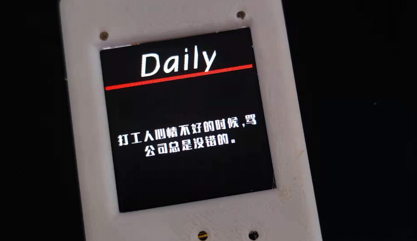

9、每日鸡汤。进入每日鸡汤界面后,HTTP随机获取一句话显示。
