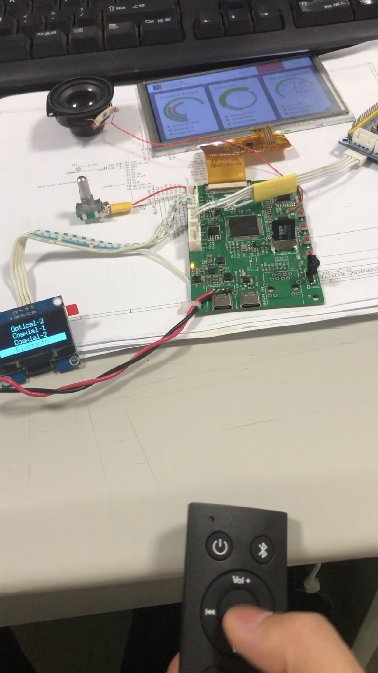

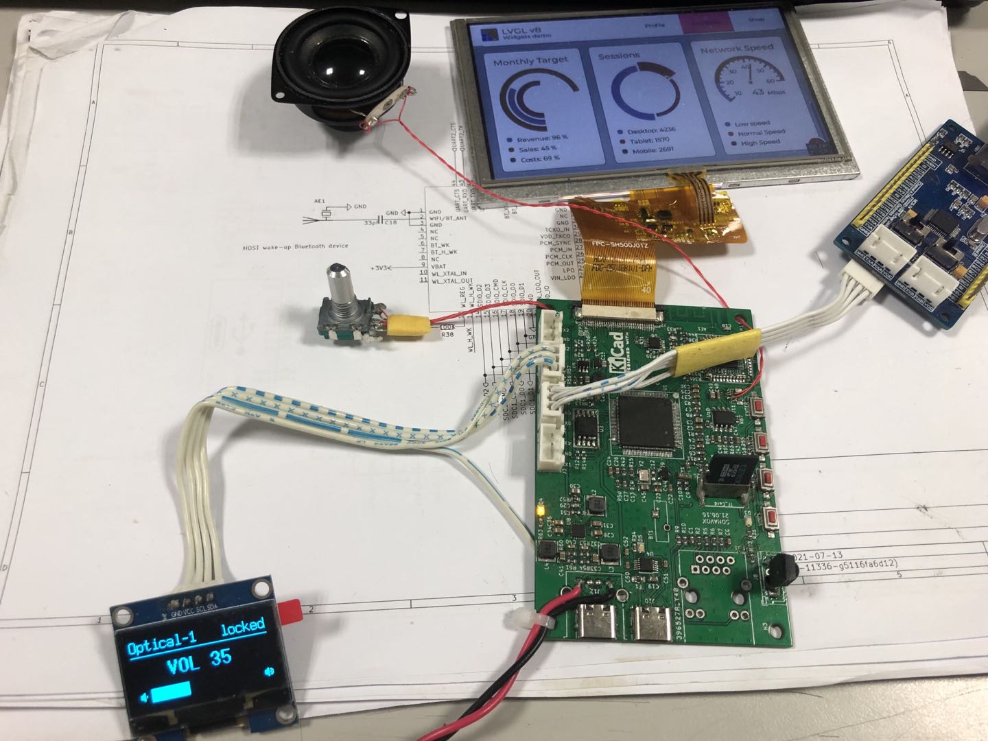

在全志V3s上使用红外接收头
确定要使用的GPIO,这里需要使用带外部中断的引脚,否则驱动注册失败 request:-22
这是我的设备树配置
 ir_gpio {
 compatible  = "gpio-ir-receiver";
 gpios = <&pio 1 5 GPIO_ACTIVE_LOW>; /* PB5 */
 /*active_low = <1>;*/
 linux,rc-map-name = "rc-tevii-nec";

驱动成功加载会有如下输出
[ 1.223257] IR NEC protocol handler initialized
[ 1.227806] IR RC5(x/sz) protocol handler initialized
[ 1.232985] IR RC6 protocol handler initialized
[ 1.237517] IR JVC protocol handler initialized
[ 1.242080] IR Sony protocol handler initialized
[ 1.246693] IR SANYO protocol handler initialized
[ 1.251406] IR Sharp protocol handler initialized
[ 1.256104] IR RCMM protocol handler initialized
[ 1.261050] Registered IR keymap rc-tevii-nec
[ 1.265477] rc rc0: gpio_ir_recv as /devices/platform/ir_gpio/rc/rc0
[ 1.272194] rc rc0: lirc_dev: driver gpio_ir_recv registered at minor = 0, raw IR receiver, no transmitter
[ 1.282144] input: gpio_ir_recv as /devices/platform/ir_gpio/rc/rc0/input3

后来查资料,发现可以用lirc里的工具去测试硬件是否OK,测试之前要先修改默认配置文件,不修改的话,同样没反应
 # vi /etc/lirc/lirc_options.conf
 driver          = default
 device          = /dev/lric0
 修改这2行就可以,里边driver默认是uinput,device默认是auto
 再次测试就有反应了
 # mode2 -m -d /dev/lirc0
 Using driver default on device /dev/lirc0
 Trying device: /dev/lirc0
 Using device: /dev/lirc0
 Warning: Running as root.
    9043     4402      626      497      656      499
     624      499      656      499      624      499
     656      499      624      499      624      531
     624     1630      619     1624      655     1624
     624     1624      624     1634      646     1624
     624     1624      655     1624      593     1656
     624      501      654     1624      593      534
     652     1624      624      499      625     1624
     656      504      619      499      655     1625
     624      499      656     1625      593      531
     624     1633      648      498      624     1624
     624    40035
    9060     2184      624   143451-pulse   483450-space
从这结果上可以明显的看出这些数值代表脉冲宽度,单位是us
使用irrecod -f -d /dev/lirc0 –disable-namespace来录制配置文件
录制完成后放到 /etc/lric/liricd.conf.d/下边
!注意,这里录制的结果不准确,需要借助上边的命令来获取每一个按键的值,这里只是借用一下配置文件的格式,里边的数字是右对齐

测试的硬件
