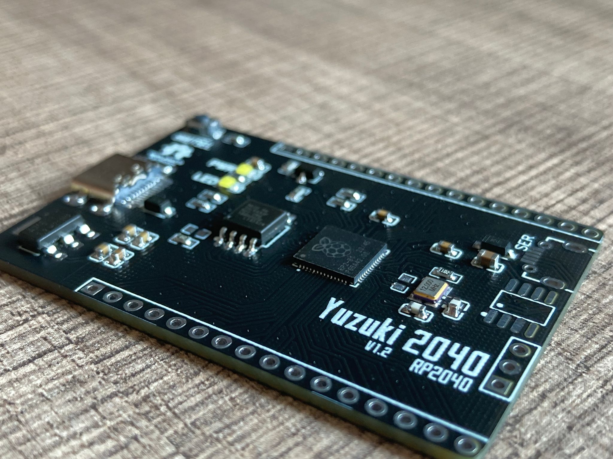

基于树莓派发布的RP2040所制作的开发板,板载串口,单片价格25
SDK&HDK:
Yuzuki2040 GitHub
Yuzuki2040 OSHWHub
注意,贴装不同类型的QSPI NOR Flash需要修改闪存定义:https://github.com/YuzukiHD/Yuzuki2040/blob/main/firmware/yuzuki_2040.h#L60-L67
BOOT_STAGE2所提供的驱动请参考: https://github.com/raspberrypi/pico-sdk/tree/master/src/rp2_common/boot_stage2
#define PICO_BOOT_STAGE2_CHOOSE_W25Q080 1
#ifndef PICO_FLASH_SPI_CLKDIV
#define PICO_FLASH_SPI_CLKDIV 2
#ifndef PICO_FLASH_SIZE_BYTES
#define PICO_FLASH_SIZE_BYTES (1024 * 1024)

请问跟官方的区别大吗?

好东西,之前买了片子,现在可以蹭免费打板了。

开发完全一样,功能更多了

开源的,需要自己打板

最近能买到20以内的官方模块,自制优势不太大了(但是5元一片的芯片直接做到主板上还是很香)

我就说感觉哪见过楼主,原来是嘉立创平台,板子上的签名一样!
