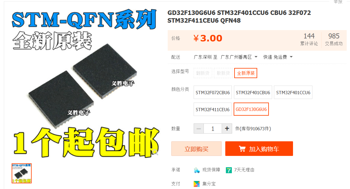

是兆易创新的GD32F130G6U6。Cortex-M3内核,32K Flash,4K RAM。购买截图如下:

问了代理商价格,GD32F130G6U6原装21+,3k整包出,10.5元/PCS
那么贵吗,难道我买的这个是拆机货 hmm ,但是它又写的是全新原装
不过目前我买了30颗还没有碰到有问题的片子,如果和我一样是搞着自己玩的话可以去他们家买:
https://item.taobao.com/item.htm?spm=a230r.1.14.19.499c45d3xfp6bv&id=607243418663&ns=1&abbucket=19#detail
库存还挺多的,可以屯点(毕竟不知道接下来单片机市场会变得怎么样)
lc上面也才3.85,你的代理有点问题
https://so.szlcsc.com/global.html?k=GD32F130G6U6&hot-key=CC0603KRX7R9BB103

yangj wrote:
lc上面也才3.85,你的代理有点问题
lc库存是0
