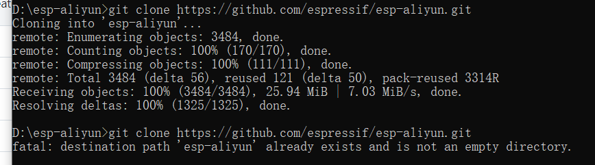

下载阿里云sdk
git clone https://github.com/espressif/esp-aliyun.git
以 esp-aliyun\examples\mqtt\mqtt_example为例 以下命令必须使用自己的路径
cd esp-aliyun\examples\mqtt\mqtt_example

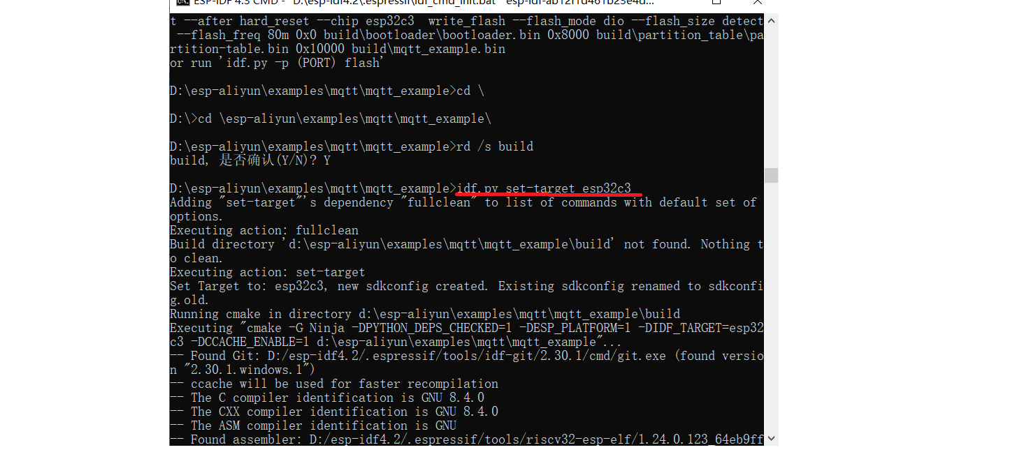

2. 设置目标芯片为esp32c3
idf.py set-target esp32c3

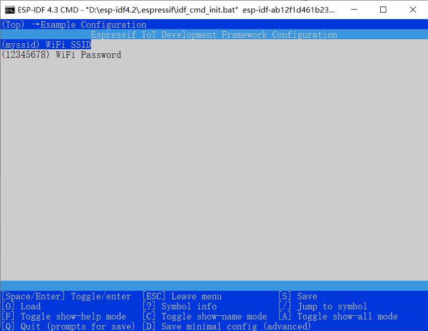

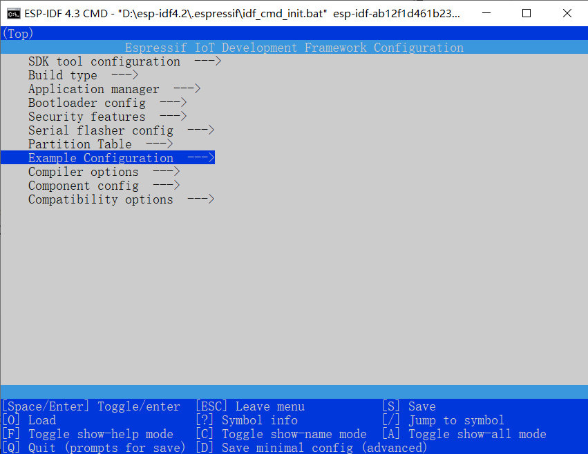

idf.py menuconfig 配置烧写串口和WIFI_SSID, WIFI_PASSWORD

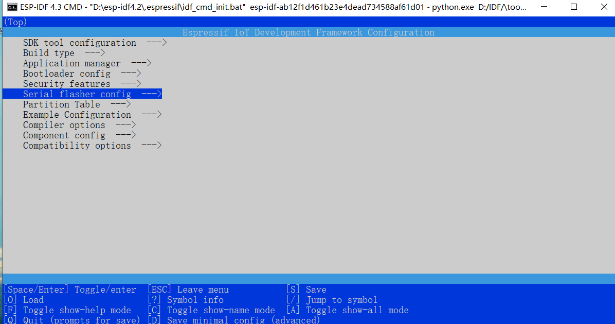

3. 芯片配置
这里的wifi 名 与密码 所用到的wifi需要联网,

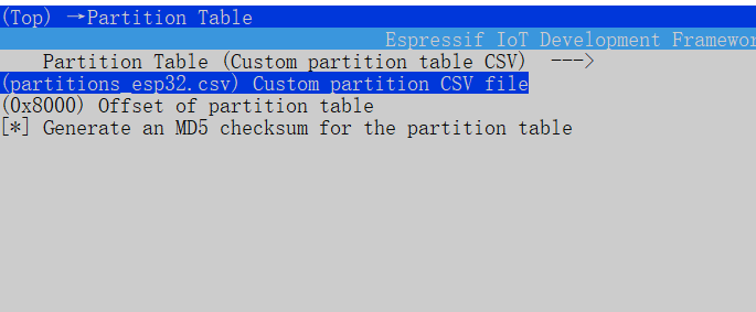

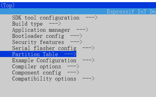

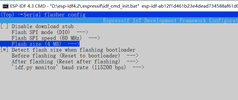

这里的配置 4M需要指定,防止放不下
Rartitions_esp32.cvs 需要指定 c3和s2都是使用这个

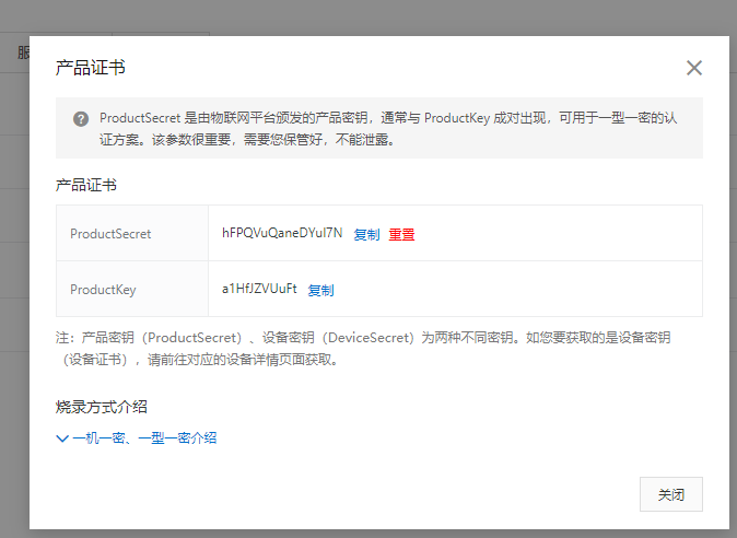

4. 获取阿里云的三元组加ProductSecret
接着去阿里云物联网平台创建产品及产品下的设备 获取它的4个参数:

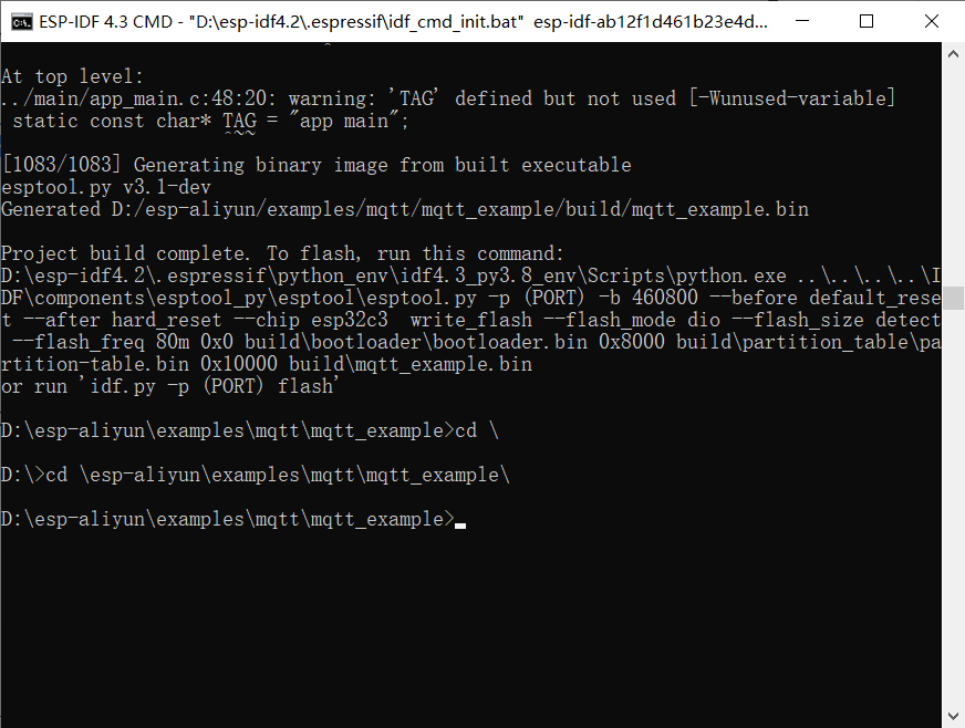

5. 生成可执行bin文件
单 bin 生成
在调试过程中,建议使用该方式。

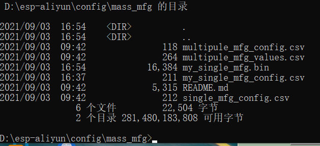

mass_mfg 目录中有一个参考配置:single_mfg_config.csv,请复制自己的配置文件,如 my_single_mfg_config.csv。
cp single_mfg_config.csv my_single_mfg_config.csv
使用自己的ProductKey、ProductSecret、DeviceName、DeviceSecret对my_single_mfg_config.csv进行修改:
key,type,encoding,value
aliyun-key,namespace,,
DeviceName,data,string,config
DeviceSecret,data,string,dsj3RuY74pgCBJ3zczKz1LaLK7RGApqh
ProductKey,data,string,a10BnLLzGv4
ProductSecret,data,string,pVfLpS1u3A9JM0go
将 config,dsj3RuY74pgCBJ3zczKz1LaLK7RGApqh,a10BnLLzGv4,pVfLpS1u3A9JM0go 为你修改的值。

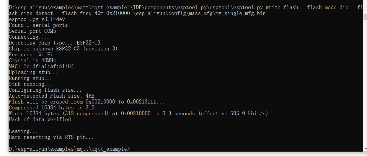

6. 烧入到目标开发板

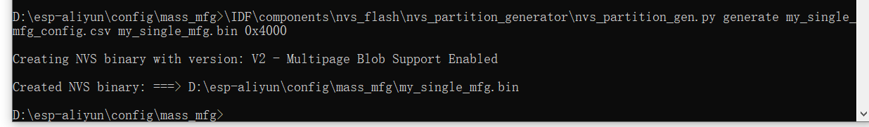

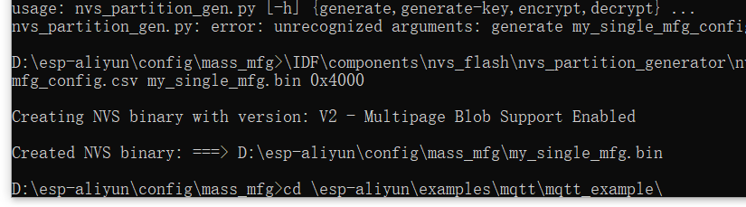

\IDF\components\nvs_flash\nvs_partition_generator\nvs_partition_gen.py generate my_single_mfg_config.csv my_single_mfg.bin 0x4000
在目录下生成可执行 my_single_mfg.bin
cd到 esp-aliyun刚刚的工程目录下
cd \esp-aliyun\examples\mqtt\mqtt_example\
必须先烧入一遍程序  idf.py -p COM5 flash ( 需把COM5改成自己的端口号)
运行如下命令 将刚刚生成的bin文件烧入到板子的0x210000物理地址 ( 均需使用自己的IDF路径)
\IDF\components\esptool_py\esptool\esptool.py write_flash --flash_mode dio --flash_size detect --flash_freq 40m 0x210000 \esp-aliyun\config\mass_mfg\my_single_mfg.bin

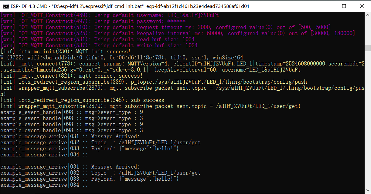

实现
与阿里云通信便完成了
