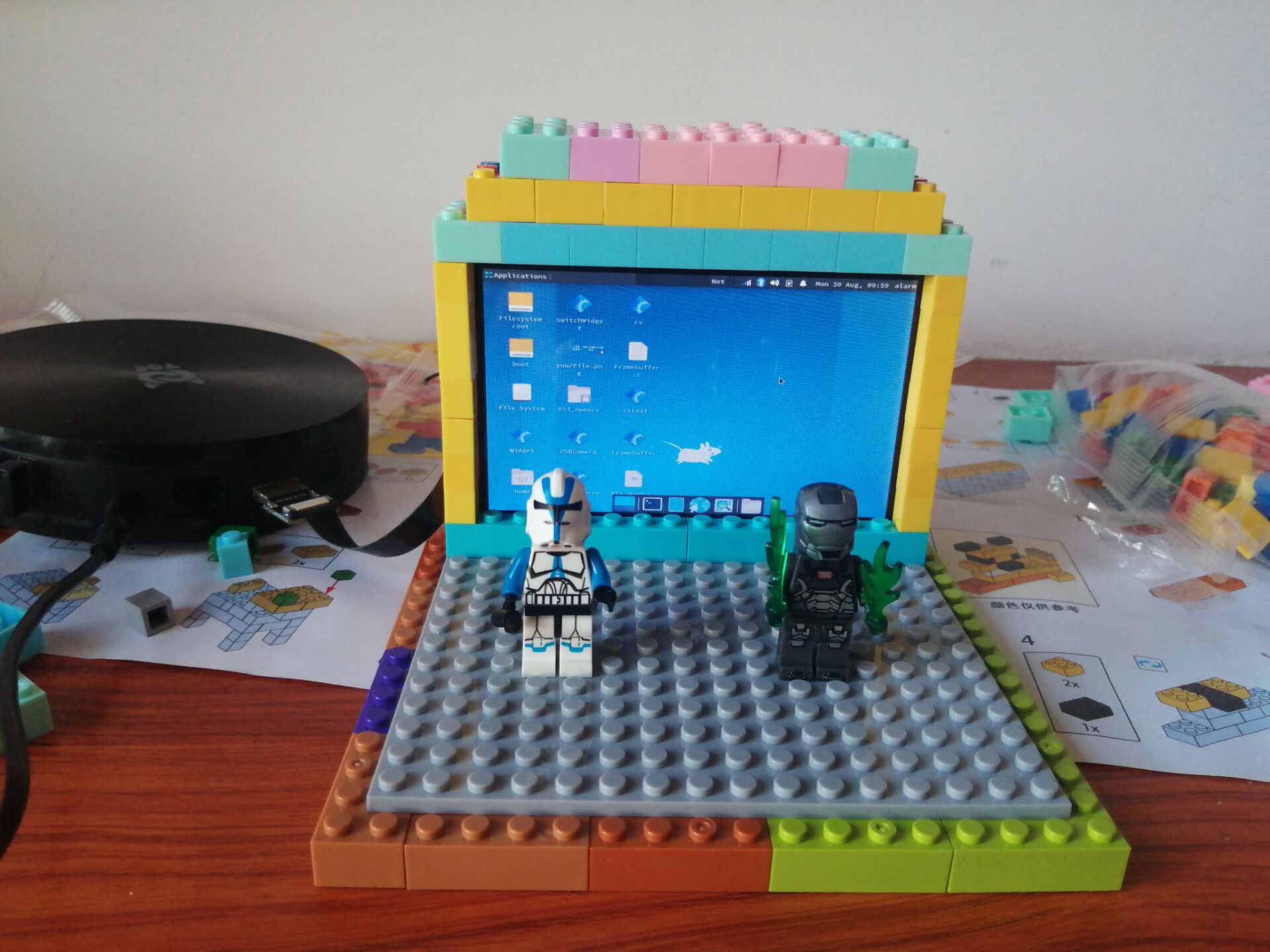

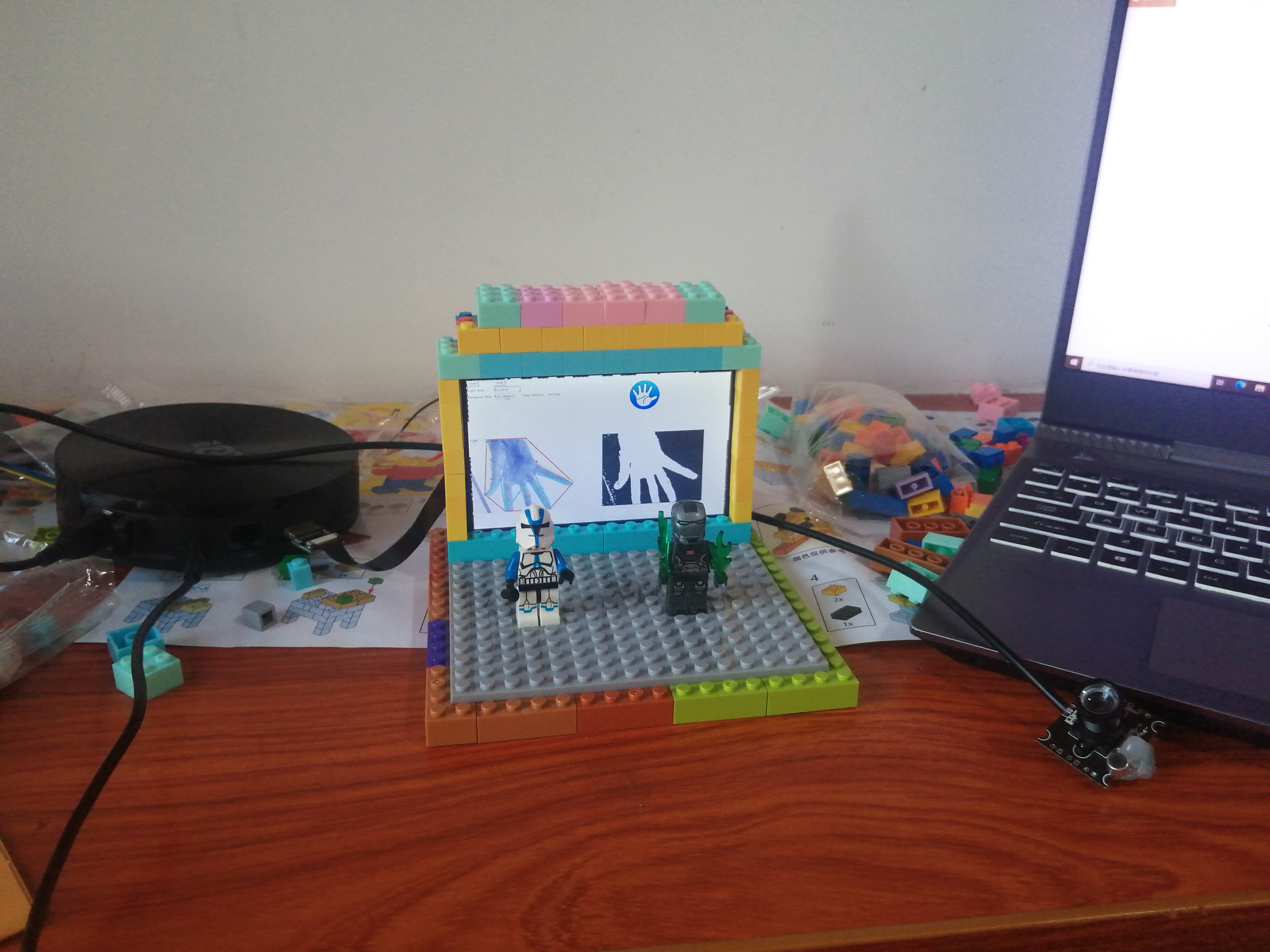

玩玩50元淘来的全志H6机顶盒
50元买的【泰奇猫】机顶盒 1G+8G
可当小电脑/服务器使用,性能可比树莓派3
可当Linux开发板,资料参考市场使用全志H5/H6的派(香橙派3,Nanopi等)
主控:全志H6,ARM四核64位 A53 CPU,1.8G主频
armbian+Qt5.12+opencv3.3
先帖几张图,教程慢慢更

楼主是用乐高积木搭了一个外壳?

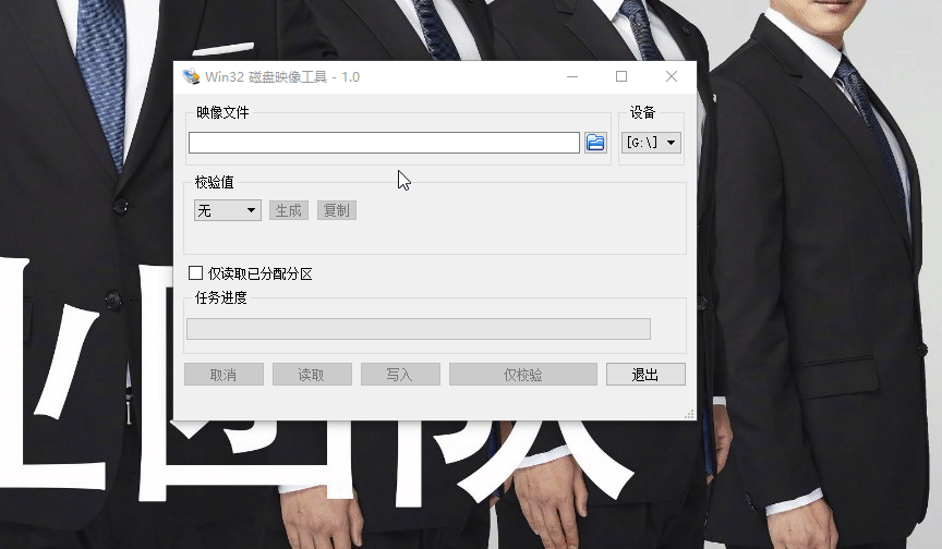

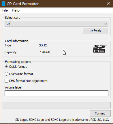

1.镜像烧录
镜像地址:链接:https://pan.baidu.com/s/1Fl-2TPq1sLOBVFnmoPopbA 提取码:leiy
准备软件:SD Card Formatter Win32DiskImager
先用SD Card Formatter对SD卡镜像格式化
然后用Win32DiskImager烧录镜像,需等待10分钟
注意:选择一张8G及以上的内存卡,小心扩容卡

Meekdai wrote:
楼主是用乐高积木搭了一个外壳?
别的公司送的积木,顺便搭了下

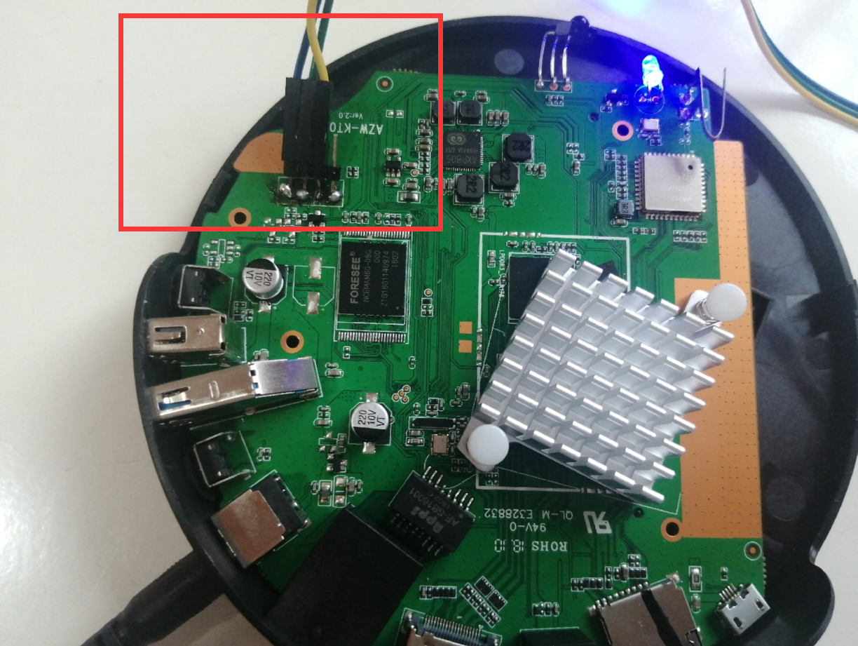

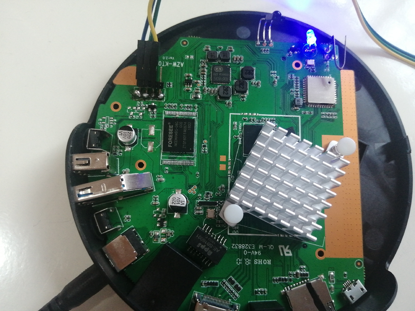

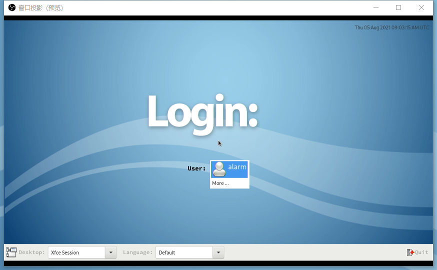

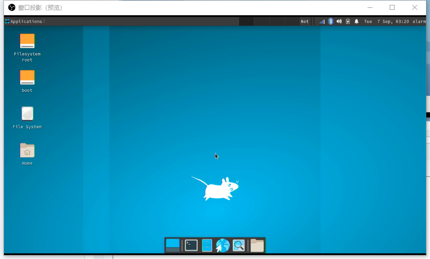

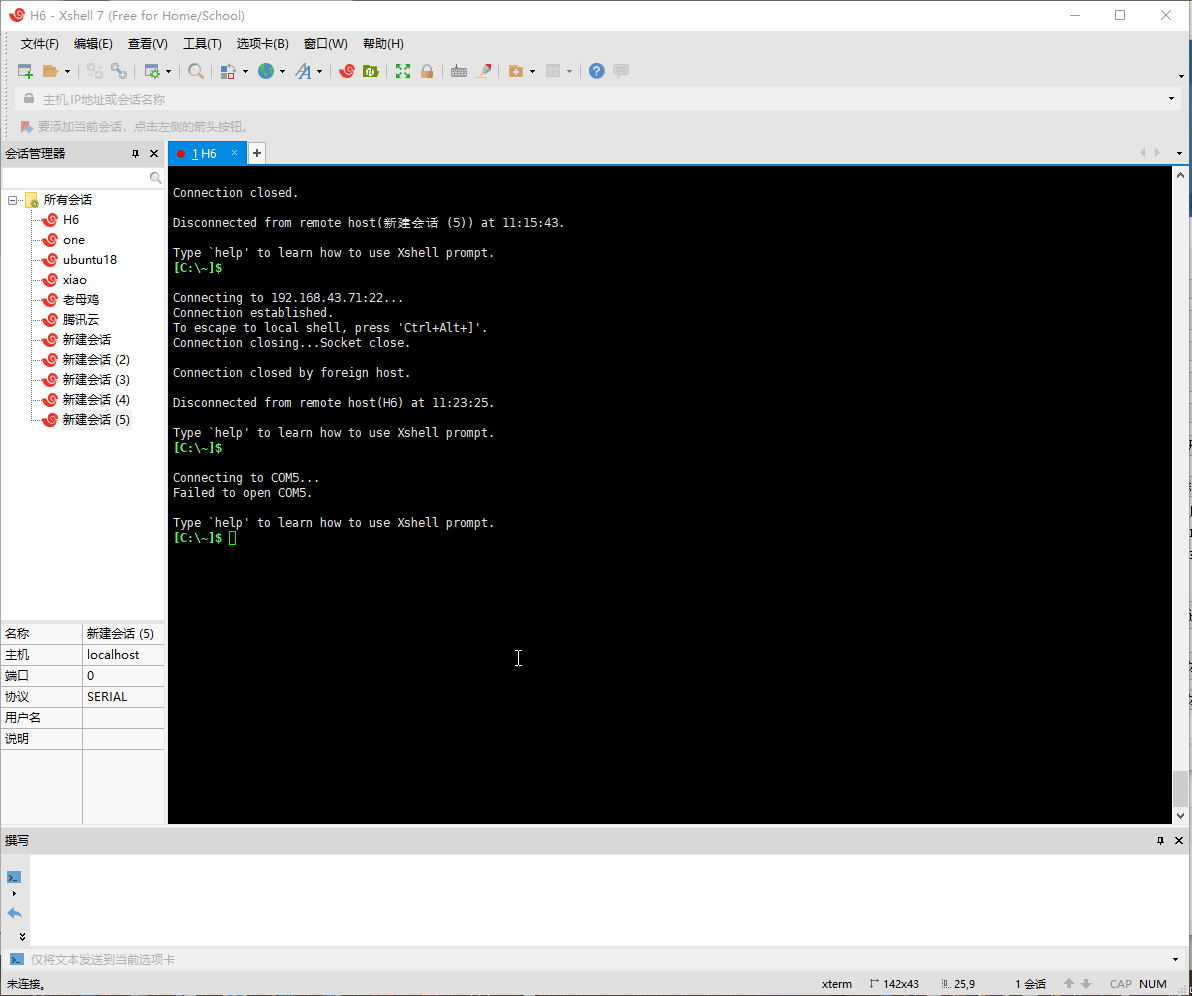

2.查看结果
拆开盒子,用杜邦线引出Rx Tx GND 用于登录串口终端(需要usb转串口模块)
将烧录好的SD卡插入机顶盒SD卡槽中,上电
账号密码都是alarm
HDMI输出

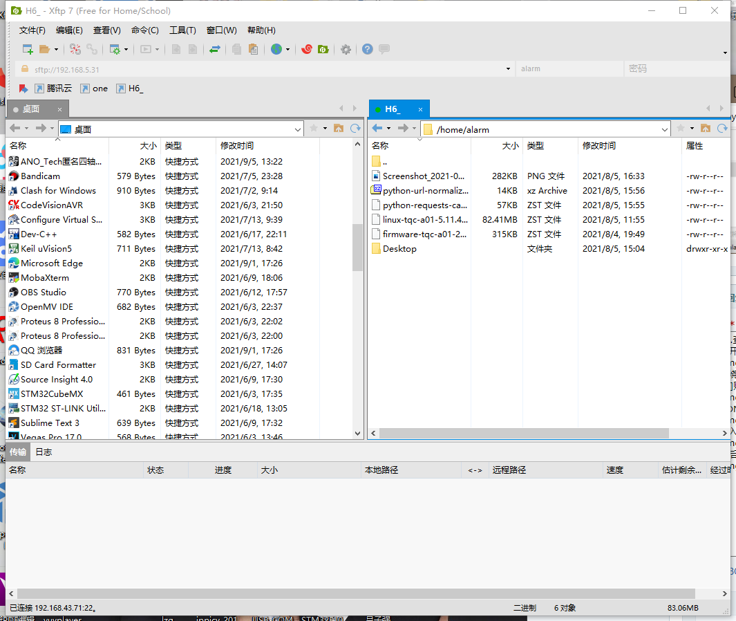

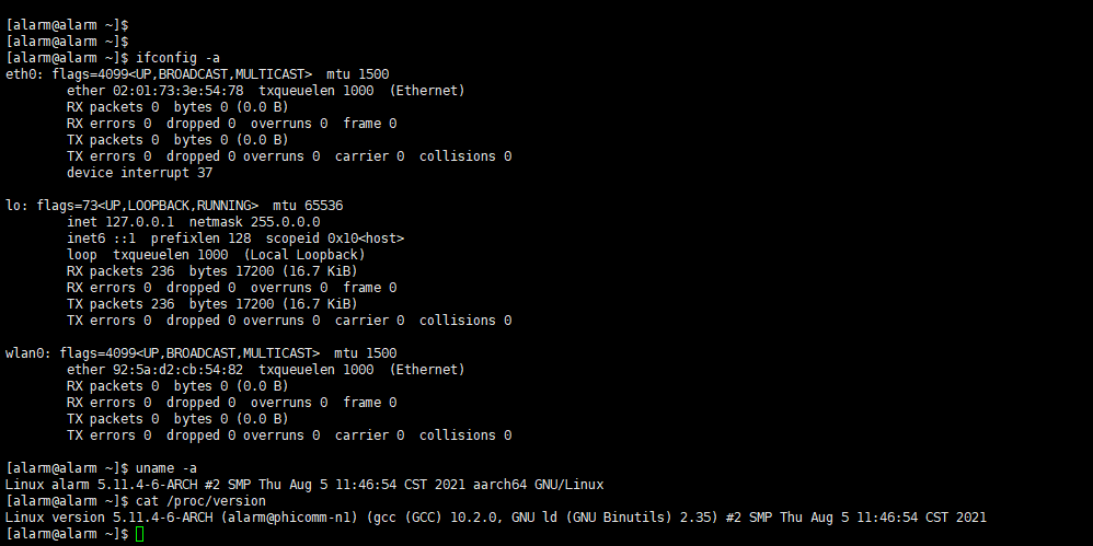

进入桌面后连接wifi,便也实现远程登录及文件传输
SSH远程登录
远程文件传输

Meekdai wrote:
楼主是用乐高积木搭了一个外壳?
别的公司送的积木,顺便搭了下
差点以为楼主是今年毕业联发科的:lol:

确实是联发科送的,芯动之旅

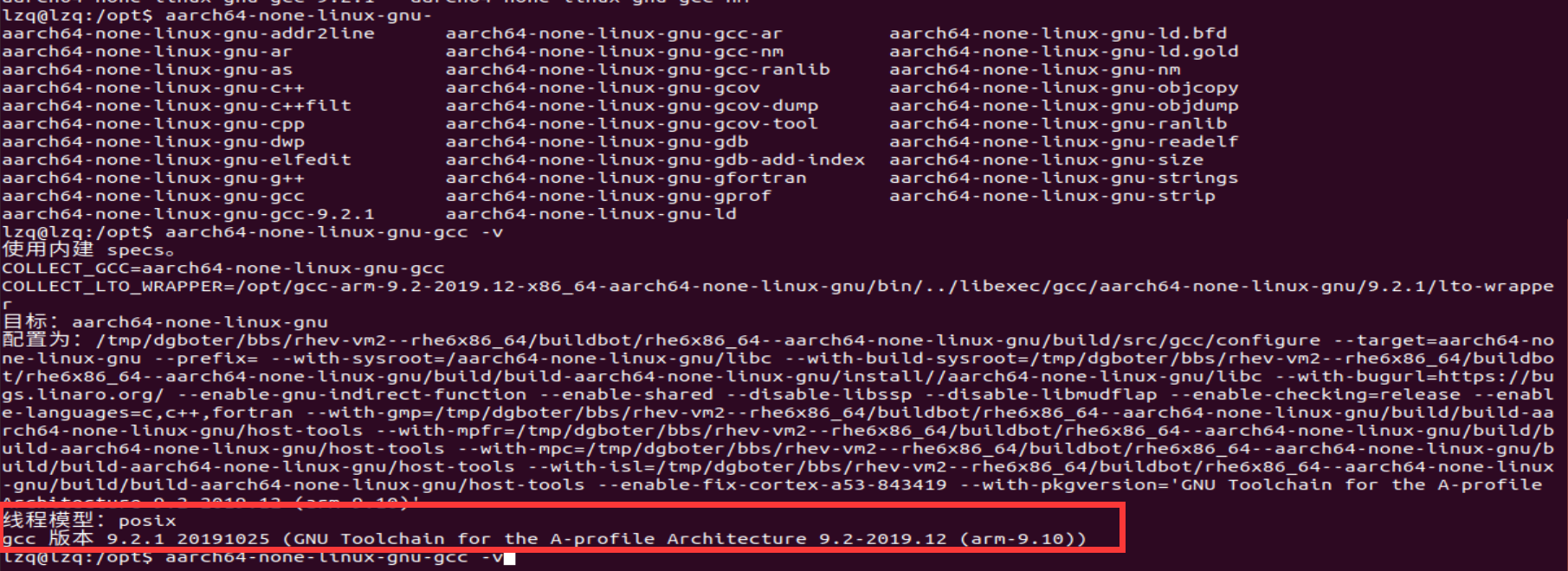

3.安装交叉编译工具
Ubuntu下的
地址:https://developer.arm.com/tools-and-software/open-source-software/developer-tools/gnu-toolchain/gnu-a/downloads
我选的是gcc-arm-9.2-2019.12-x86_64-aarch64-none-linux-gnu.tar.xz
解压tar.xz文件:先 xz -d xxx.tar.xz 将 xxx.tar.xz解压成 xxx.tar 然后,再用 tar xvf xxx.tar来解包。
或者 tar -Jxf xxx.tar.xz
root下将gcc-arm-9.2-2019.12-x86_64-aarch64-none-linux-gnu移动到/opt目录下
mv gcc-arm-9.2-2019.12-x86_64-aarch64-none-linux-gnu /opt
vim /etc/bash.bashrc
最后加入PATH="$PATH:/opt/gcc-arm-9.2-2019.12-x86_64-aarch64-none-linux-gnu/bin"
source /etc/bash.bashrc
aarch64-none-linux-gnu-gcc -v
如图显示,说明交叉编译工具以及安装成功

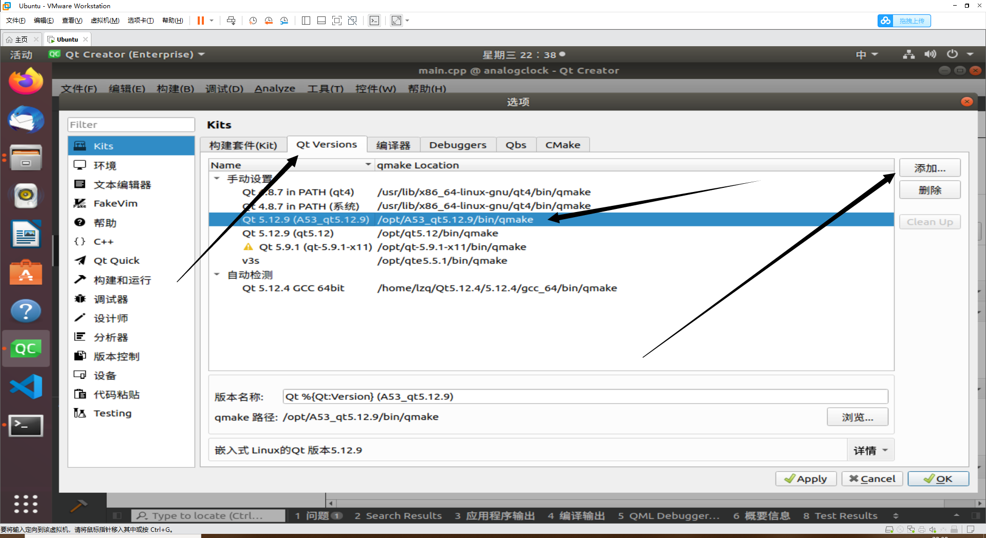

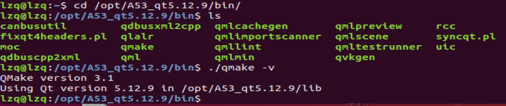

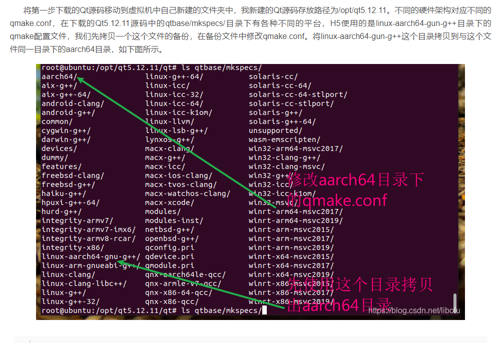

4.Qt移植
我用的Qt5.12(linux下的)
链接:https://pan.baidu.com/s/1H7BDKXv_6QtNnhcyKJ1qaA  提取码:e4w2
安装:1)chmod +x 软件.run 2)./软件.run
Qt交叉编译包/opencv包:链接:https://pan.baidu.com/s/1h5EzGjsm0M2pSvjQdO6Z2A 提取码:0jsl
用tar指令将Qt交叉编译包解压到/opt目录下
照着图片敲指令,结果如图所示,表示以及安装好

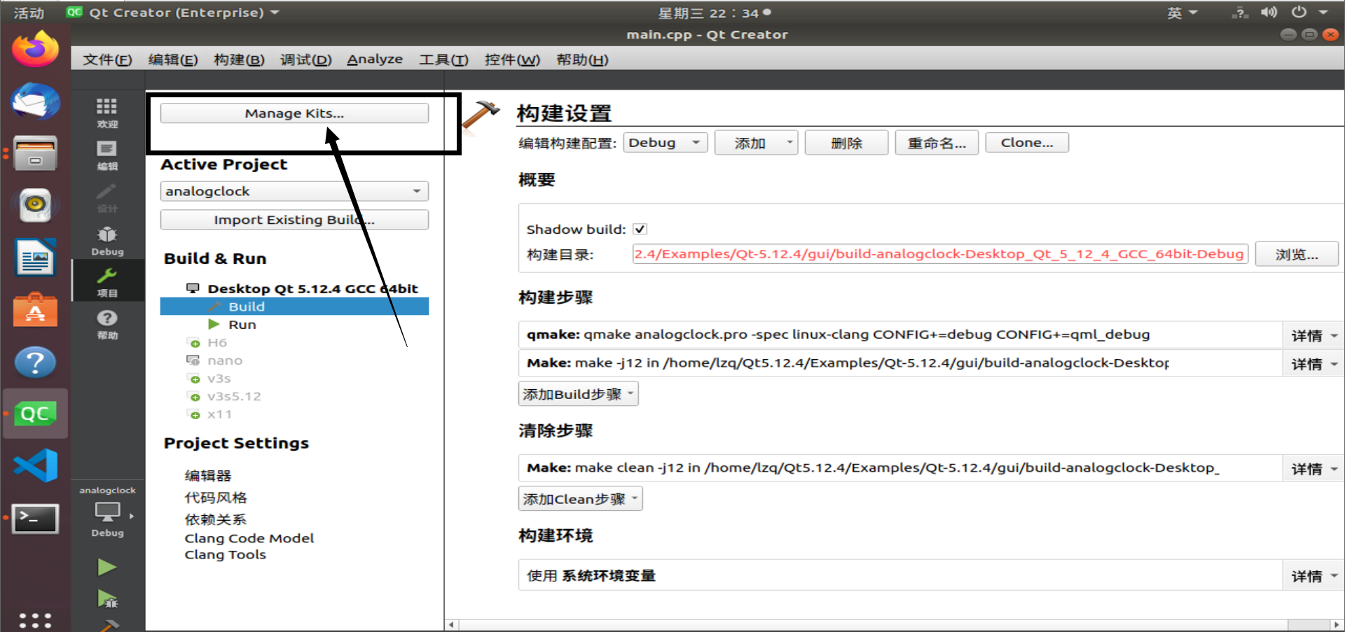

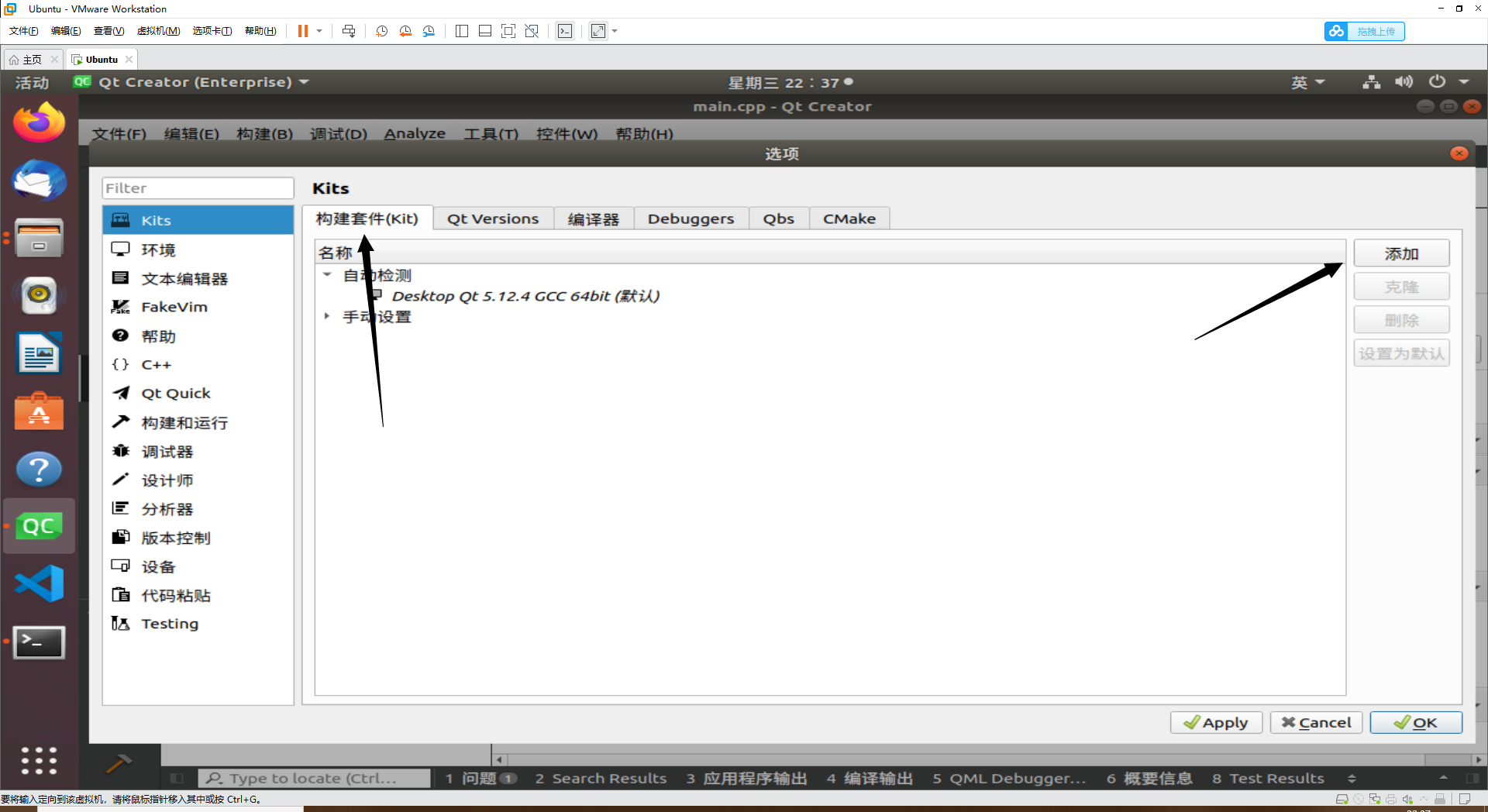

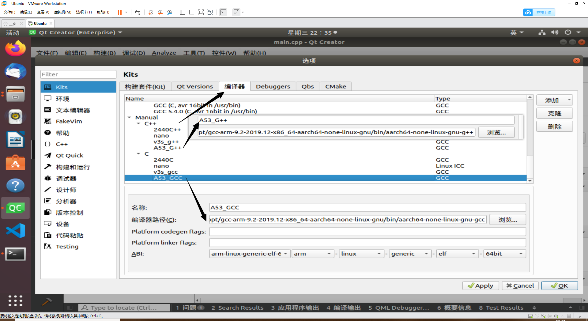

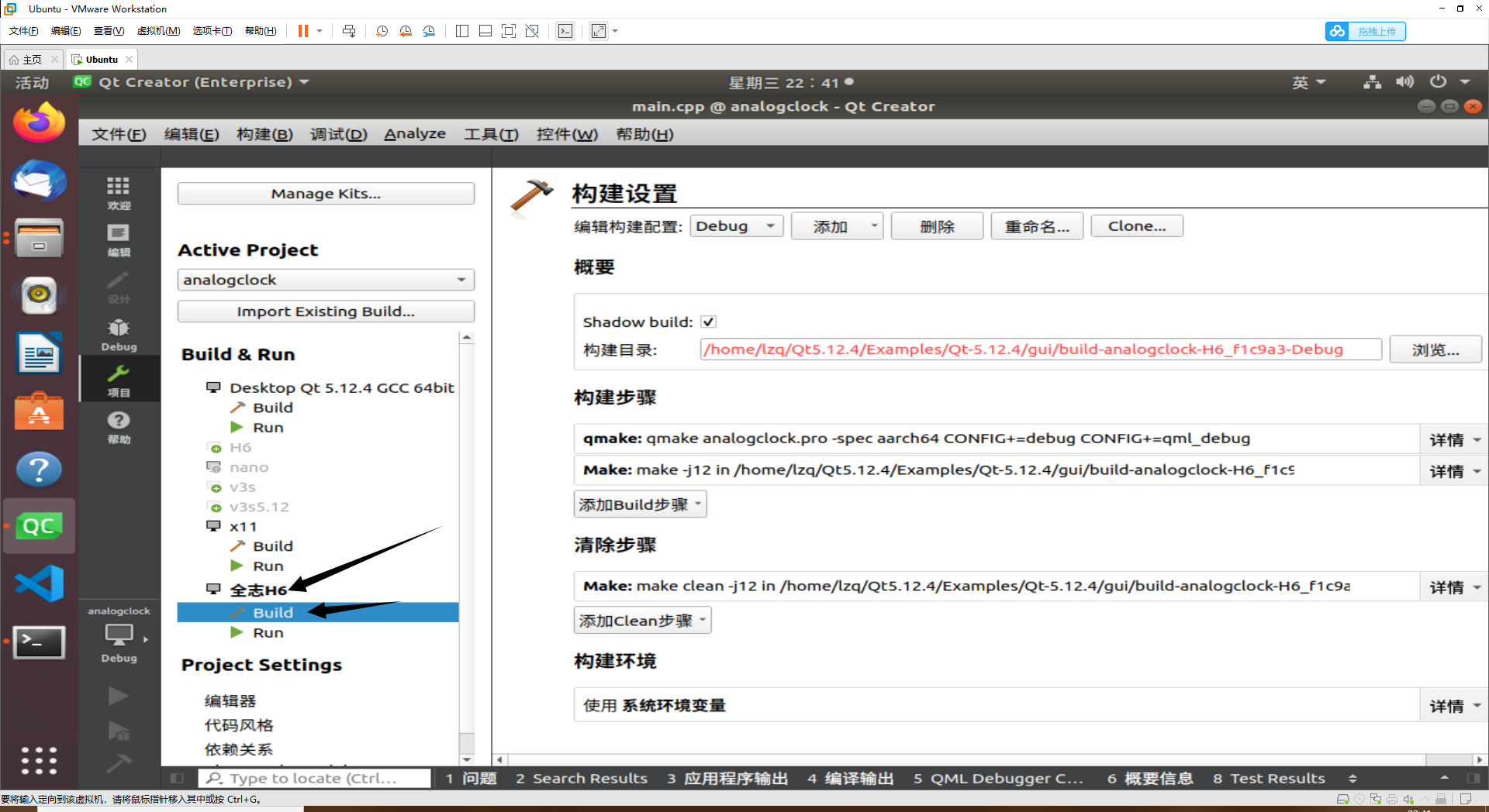

linux下Qt交叉编译配置

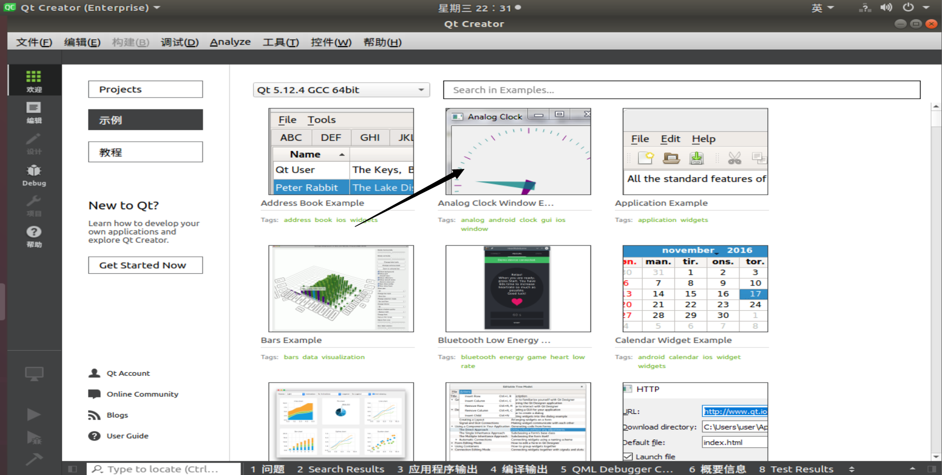

1.打开Qt,点击实例时钟工程

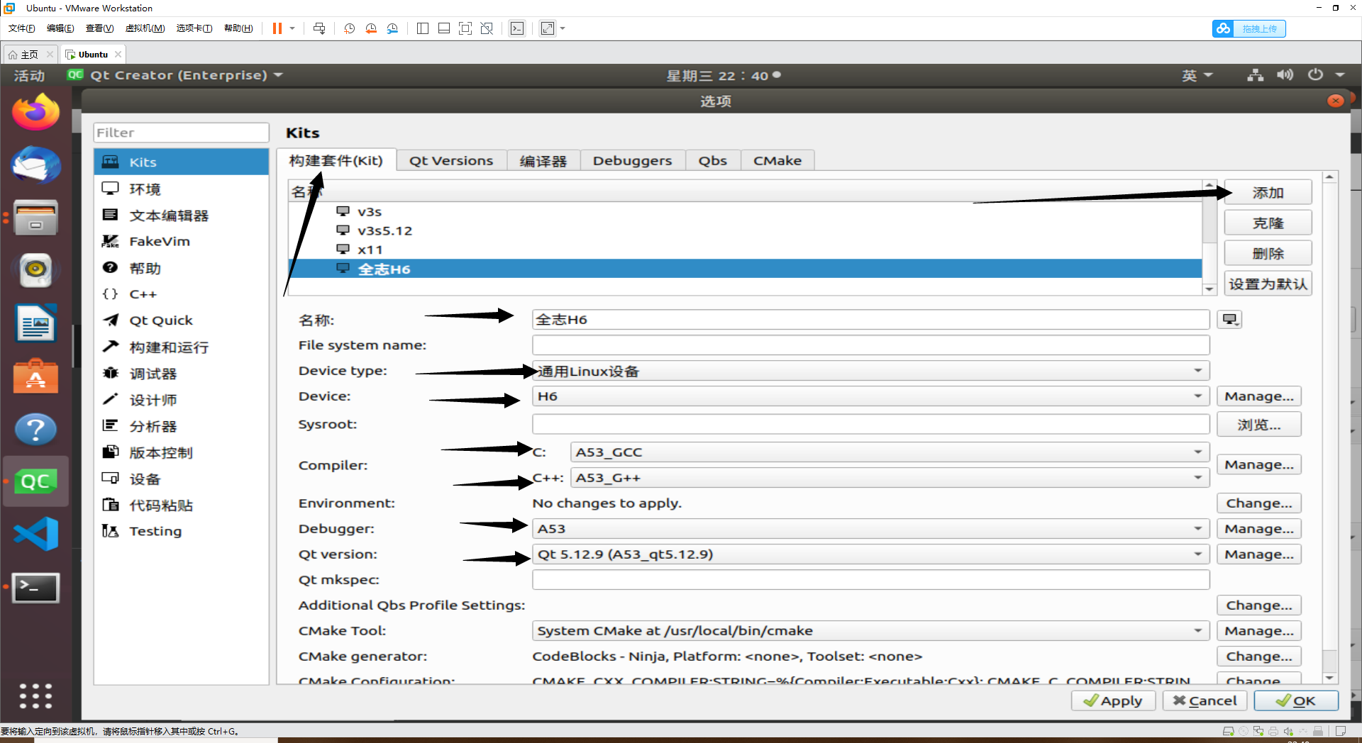

2.点击Manage Kits...

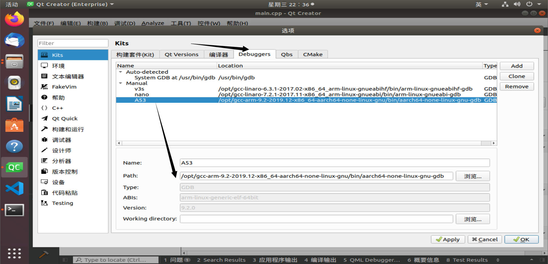

3.添加全志H6的GCC G++ GDB
4.添加交叉编译好的Qmake
5.创建设备

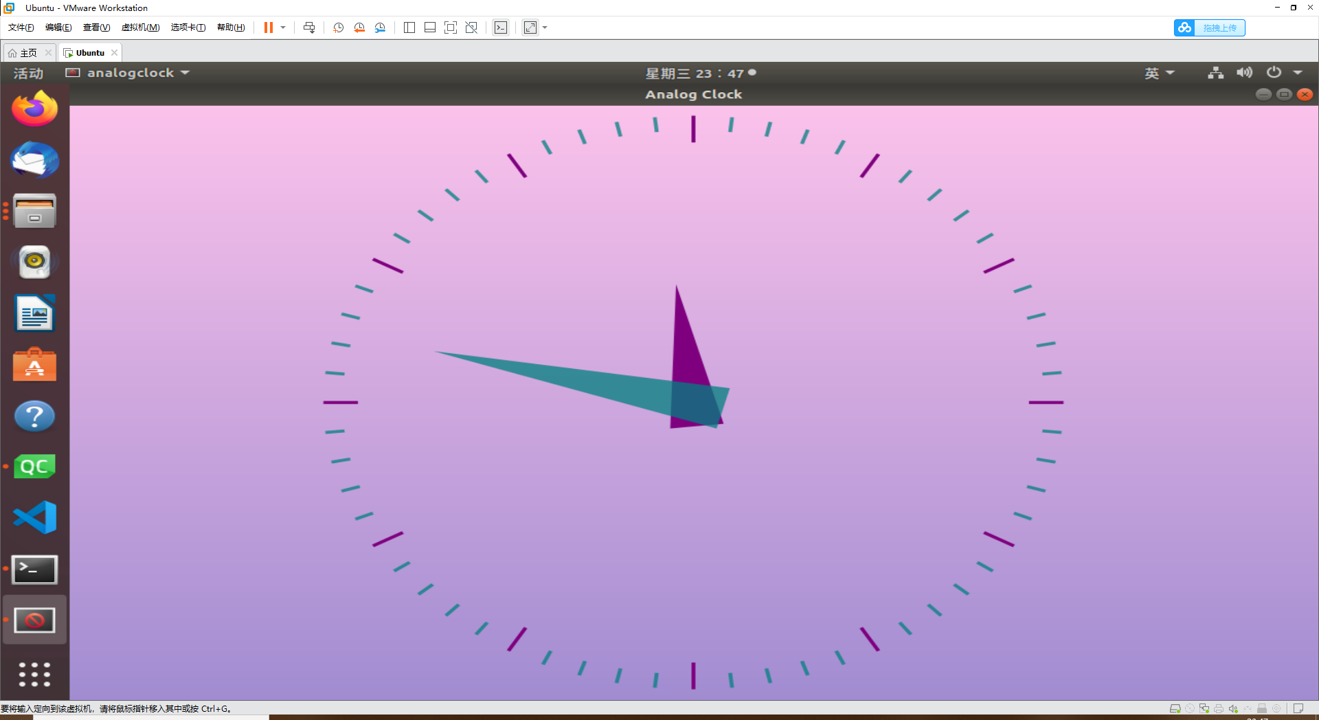

6.选择我们的设备,编译,无错误即可

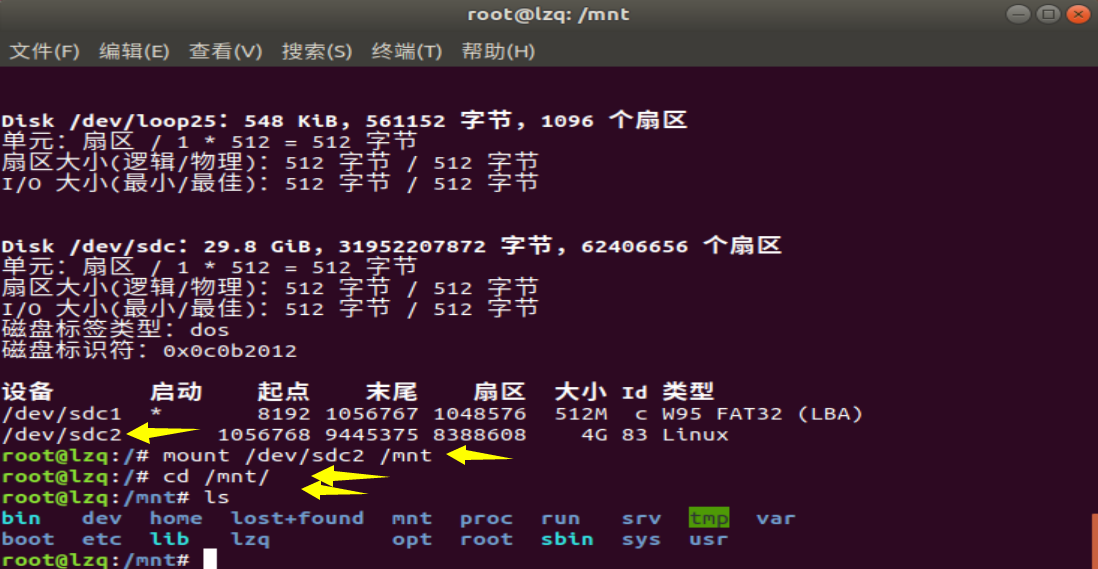

将烧录好的SD卡插入电脑,在Ubuntu下挂载
fdisk -l
然后将Qt交叉编译包解压到/mnt/opt下,即SD卡下的opt目录
取消挂载1)cd / 2)umount /mnt

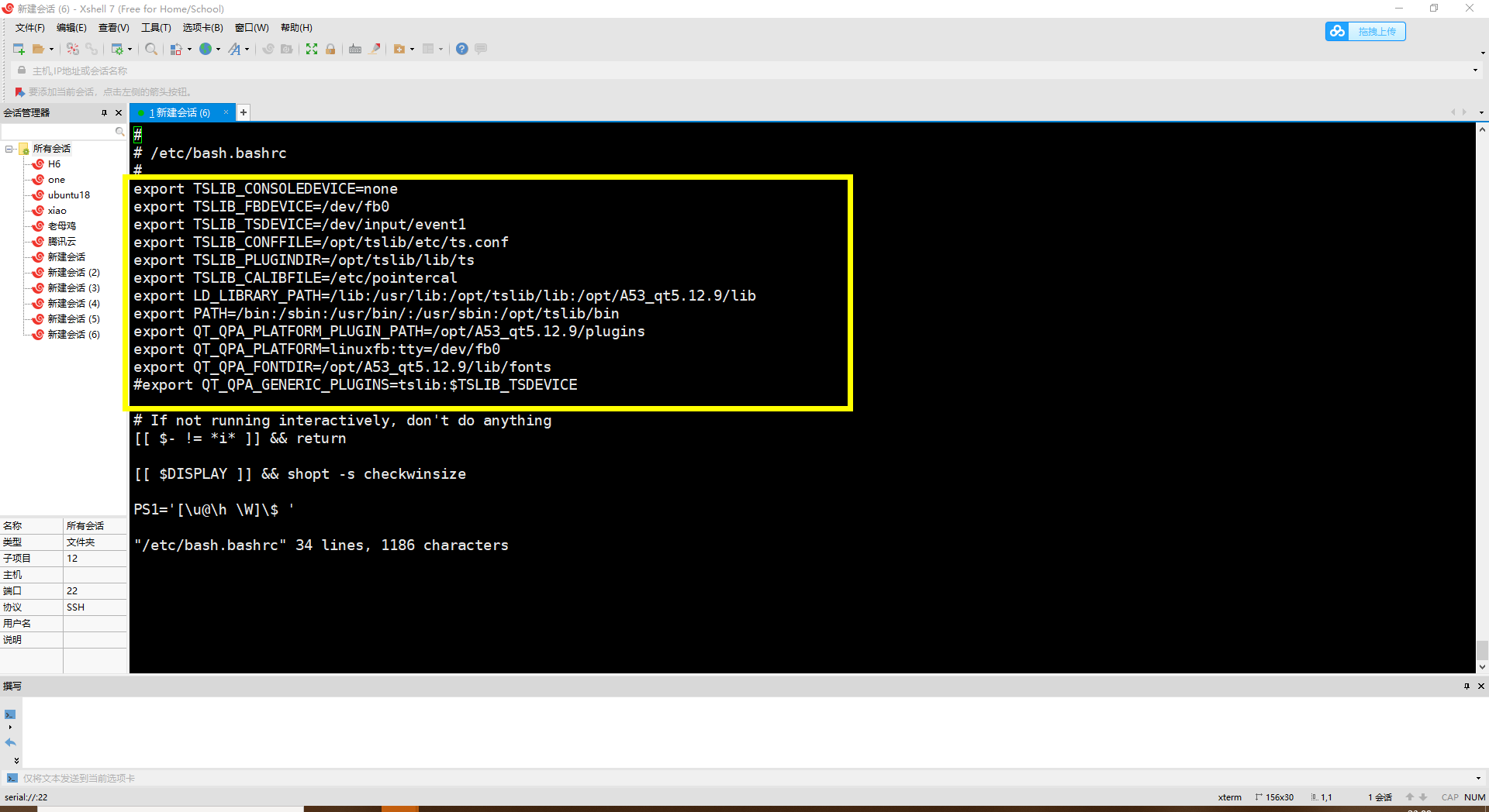

1)root模式 sudo -s
2)vi /etc/bash.bashrc
在前面添加如下代码
export TSLIB_CONSOLEDEVICE=none
export TSLIB_FBDEVICE=/dev/fb0
export TSLIB_TSDEVICE=/dev/input/event1
export TSLIB_CONFFILE=/opt/tslib/etc/ts.conf
export TSLIB_PLUGINDIR=/opt/tslib/lib/ts
export TSLIB_CALIBFILE=/etc/pointercal
export LD_LIBRARY_PATH=/lib:/usr/lib:/opt/tslib/lib:/opt/A53_qt5.12.9/lib
export PATH=/bin:/sbin:/usr/bin/:/usr/sbin:/opt/tslib/bin
export QT_QPA_PLATFORM_PLUGIN_PATH=/opt/A53_qt5.12.9/plugins
export QT_QPA_PLATFORM=linuxfb:tty=/dev/fb0
export QT_QPA_FONTDIR=/opt/A53_qt5.12.9/lib/fonts
#export QT_QPA_GENERIC_PLUGINS=tslib:$TSLIB_TSDEVICE
3)source /etc/bash.bashrc

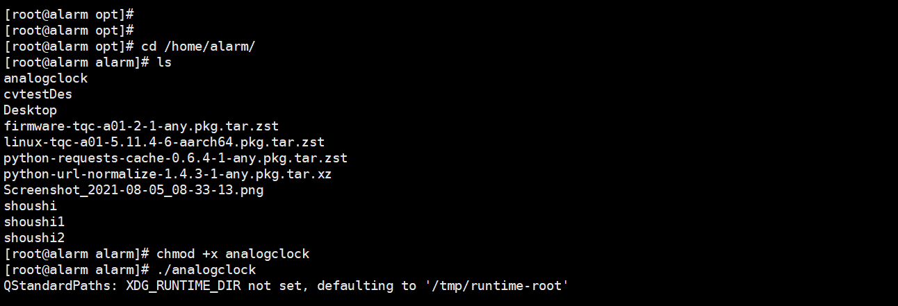

4.Qt移植

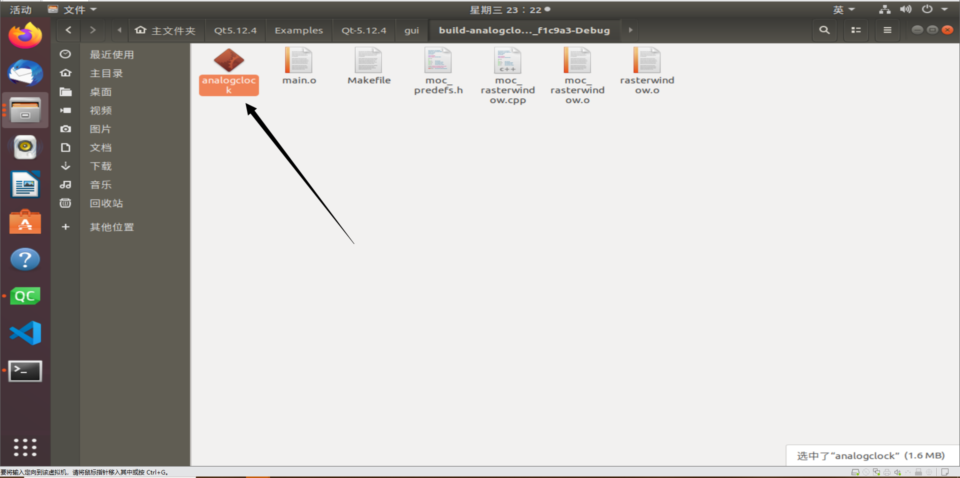

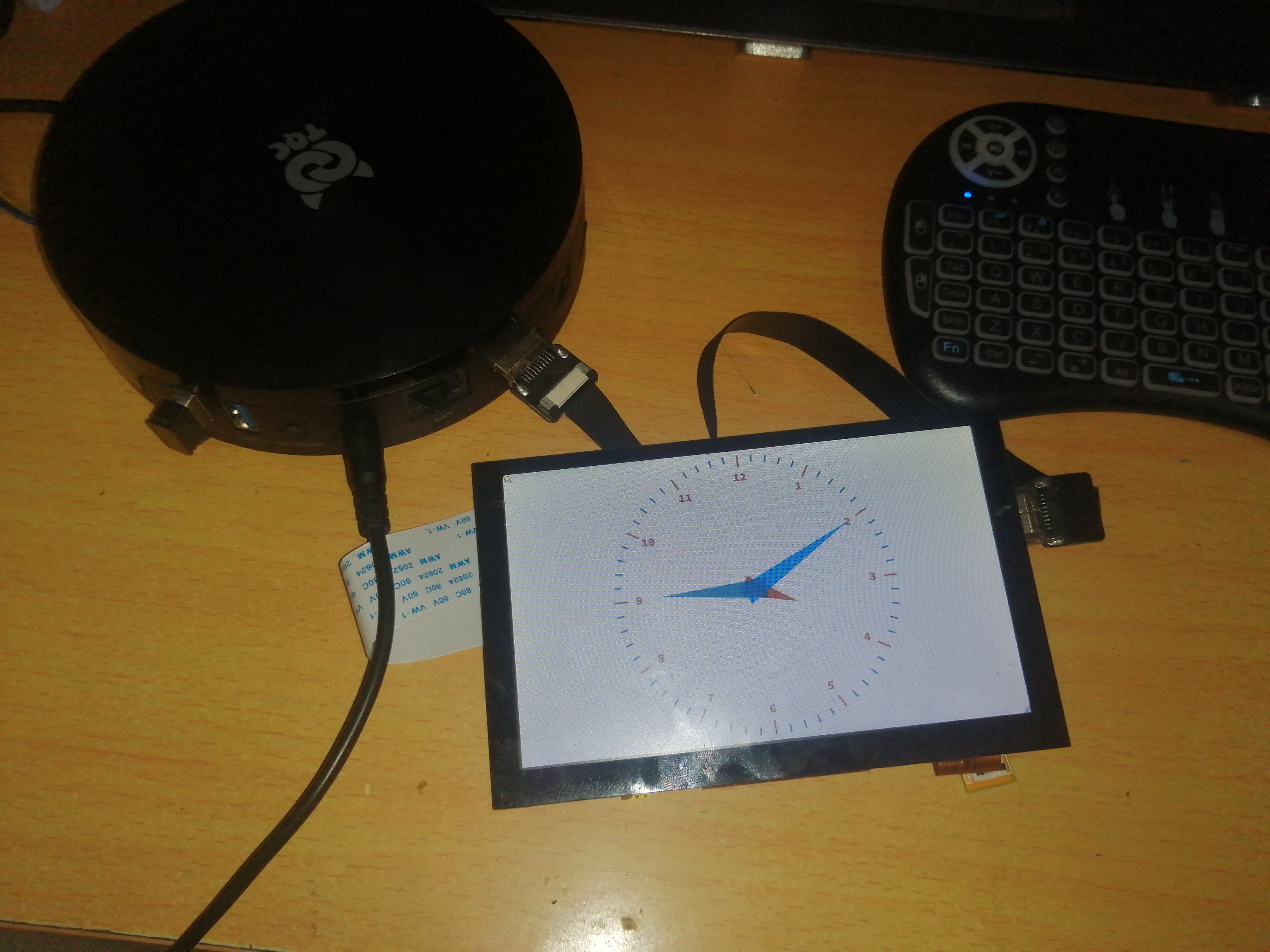

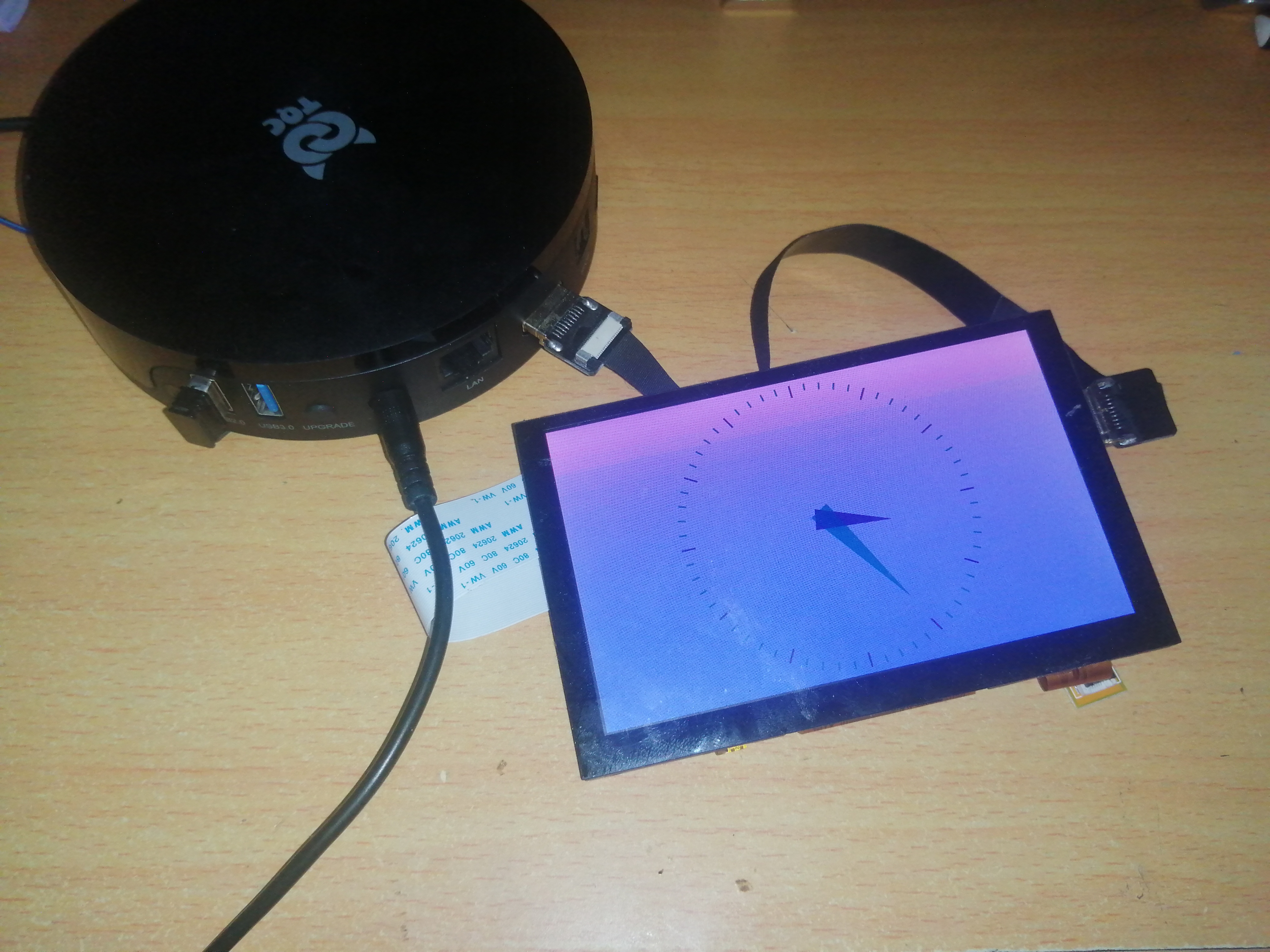

将编译生成的运行文件远程传输到泰奇猫(全志H6)下
root模式下 chmod +x 程序名
泰奇猫接入键盘,按下ctrl+alt+f4退出桌面系统
./程序名
运行结果如下

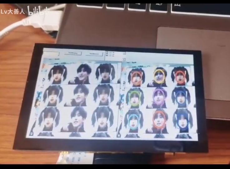

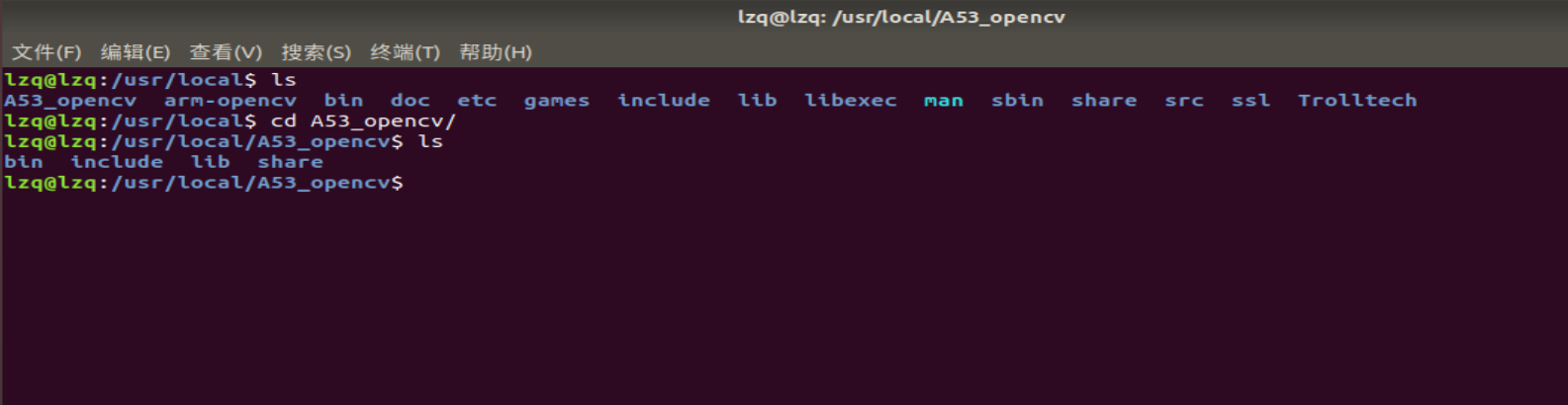

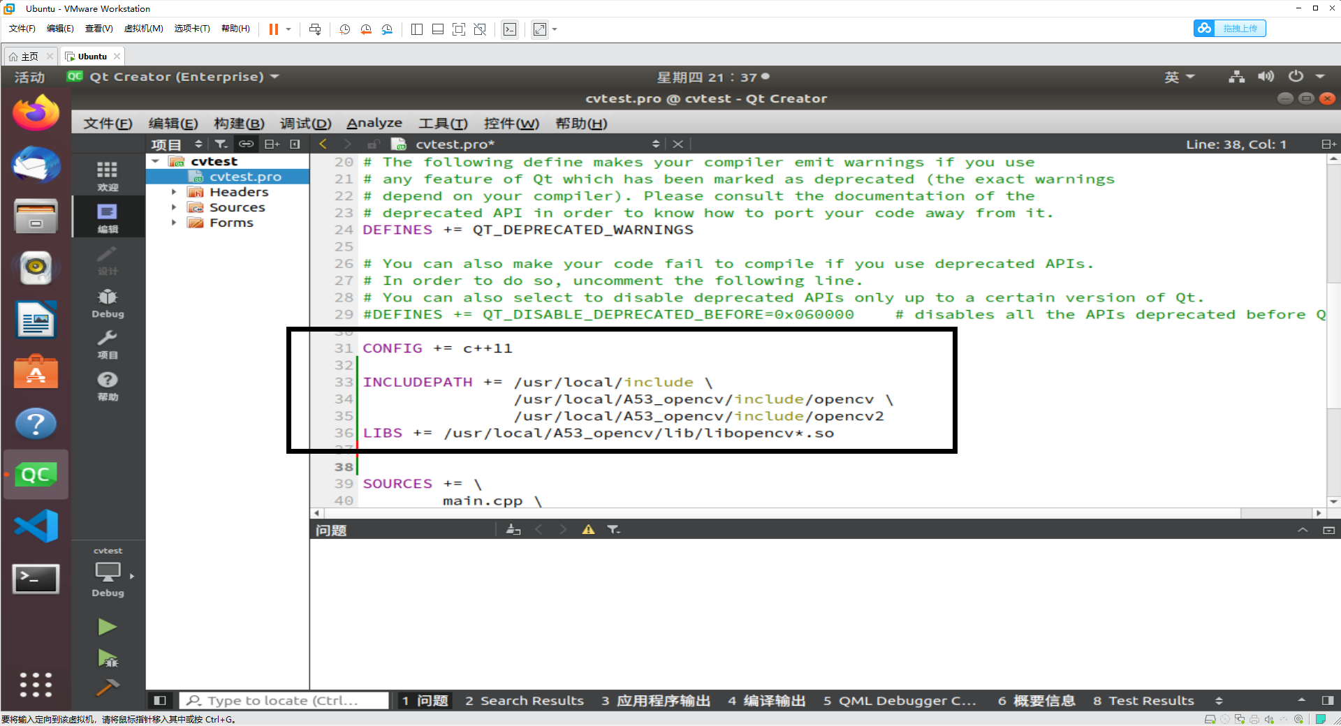

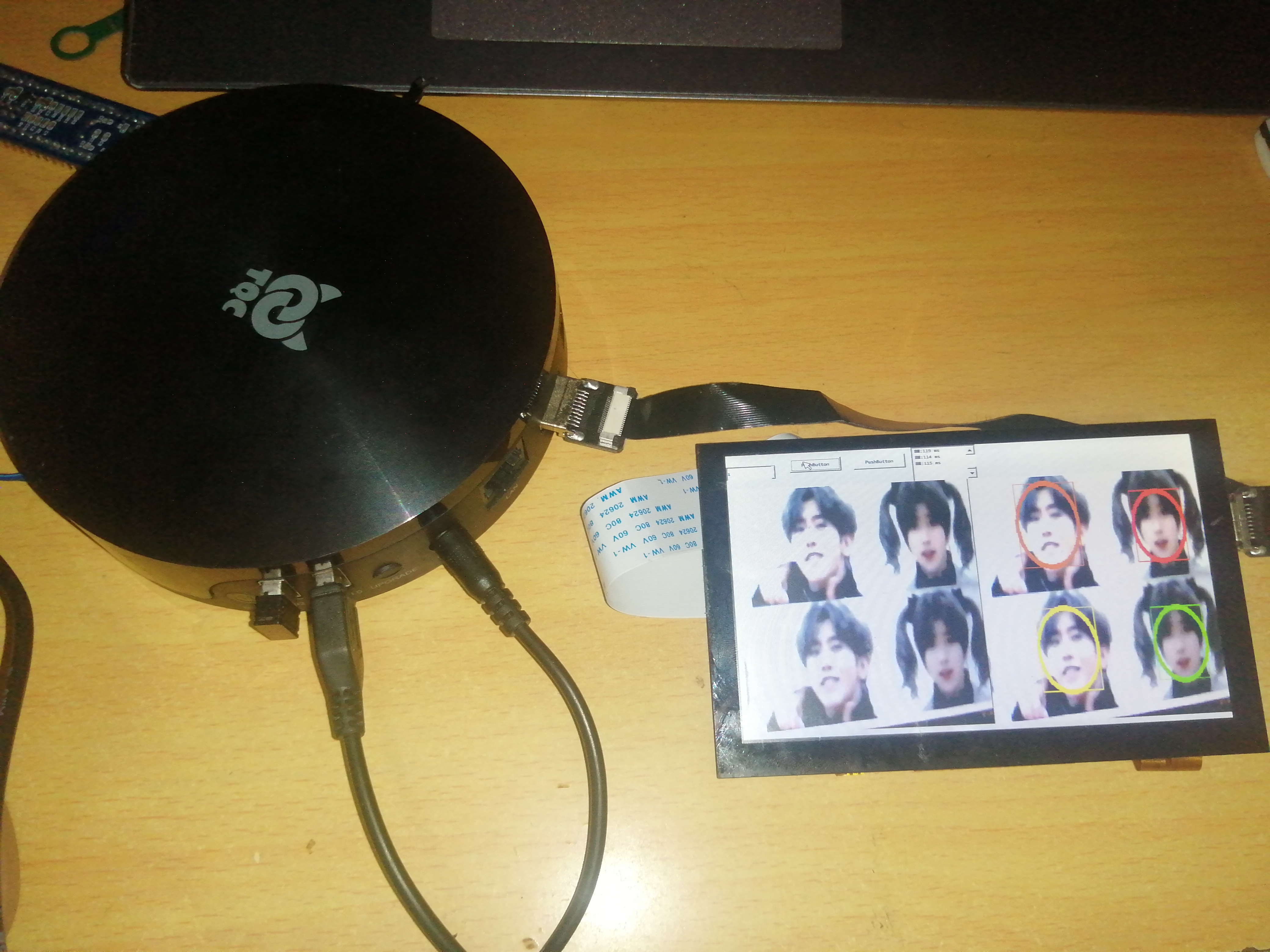

5.opencv移植
将opencv包分别解压到Ubuntu和泰奇猫(全志H6)的/usr/local下
创建Qt工程,在pro文件里加入
CONFIG += c++11
INCLUDEPATH += /usr/local/include \
               /usr/local/A53_opencv/include/opencv \
               /usr/local/A53_opencv/include/opencv2
LIBS += /usr/local/A53_opencv/lib/libopencv*.so
用x86的opencv就改成x86的opencv库路径,这个自己去百度学习如何编译,很简单
将编译好的文件传输到泰奇猫(全志H6)上运行
结果如下:

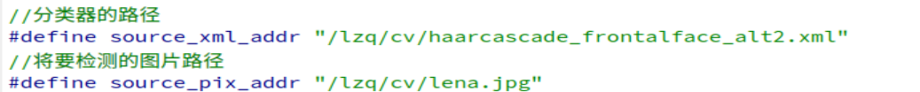

人脸检测Qt工程(包含模型):
人脸检测.zip
注意路径:
楼主 #16 2021-09-16 22:01:42

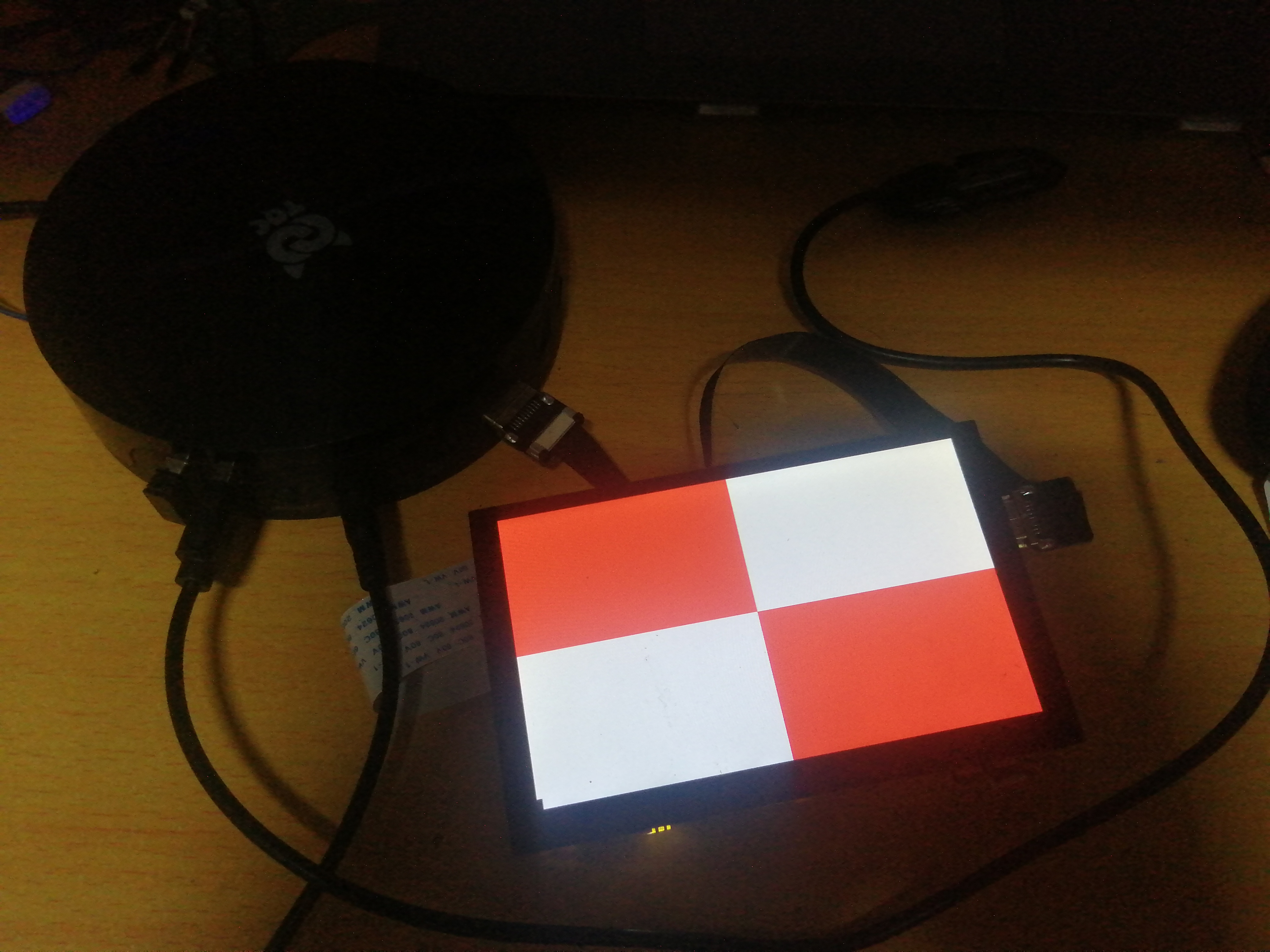

可以用它玩2D游戏
某个大佬录的视频

	/* 清屏: 全部设为白色 */
	memset(fb_base, 0xff, screen_size);
	for(i = 0 ; i < var.xres/2 ; i++)
		for(j = 0 ; j < var.yres/2 ; j++)
			lcd_put_pixel(i,j, 0xFF0000); //设为红色
	for(i = var.xres/2 ; i < var.xres ; i++)
		for(j = var.yres/2 ; j < var.yres ; j++)
	munmap(fb_base , screen_size);/*解除映射*/
	close(fd_fb); /*关闭文件*/

注册时间: 2021-03-26
已发帖子: 193

这个外接显示屏是哪个型号呢,刚入坑不太认识,希望楼主点明

楼主 #59 2023-05-18 02:00:16
资本家大善人
注册时间: 2021-03-26
已发帖子: 193
积分: 133.5
Re: 玩玩50元淘来的全志H6机顶盒
apollo800 wrote:
楼主的屏幕是用哪个芯片转的?芯片好买吗?大概多少钱?
就是普通的迷你HDMI屏幕,闲鱼上搜索,整套100块
