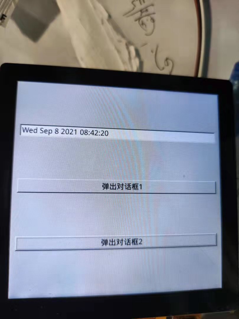

buildroot20170.8编译Qt5.9.1问题
为什么不显示标题栏,而且背景我也觉得怪怪的,有大佬晓得吗?

Re: buildroot20170.8编译Qt5.9.1问题
嵌入式的Qt5是全屏应用,没得标题栏,要么打开window manager要么用回qt4
