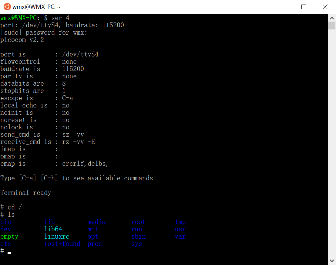

WSL下使用串口助手
这样串口助手和SSH客户端都能用WSL bash实现了,不在再装putty之类的软件了
function ser {
    if   [ $# -eq 0 ]; then
        return
    elif [ $# -eq 1 ]; then
        port=/dev/ttyS$1
        baudrate=115200
    elif [ $# -eq 2 ]; then
        port=/dev/ttyS$1
        baudrate=$2
    fi
    echo "port: $port, baudrate: $baudrate"
    sudo chmod 666 $port
    sudo stty -F $port $baudrate
    sudo picocom -b $baudrate $port
