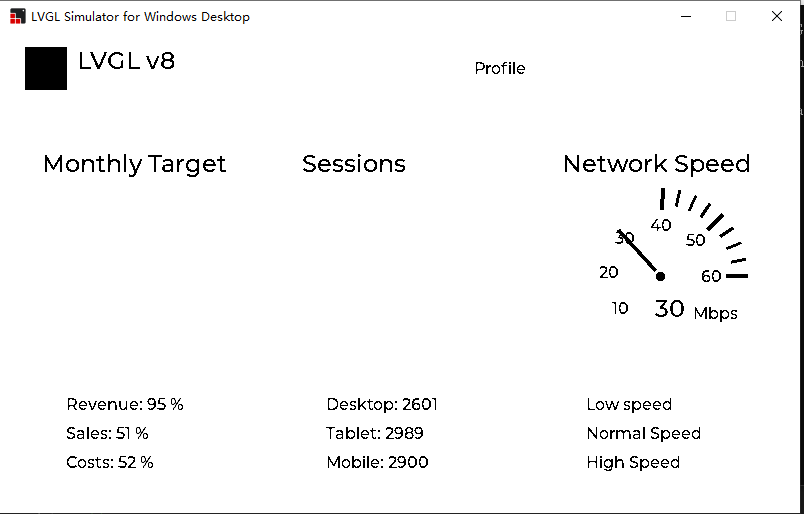

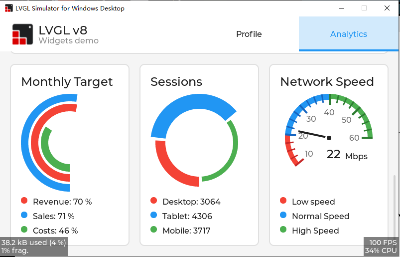

各位大佬,请教一下,我使用vs模拟器调试lvgl,版本是8.1.0。因为要用到单色屏幕,我将LV_COLOR_DEPTH改为1之后发现很多控件无法显示了,请问有什么特别注意的地方吗?
对比如下:

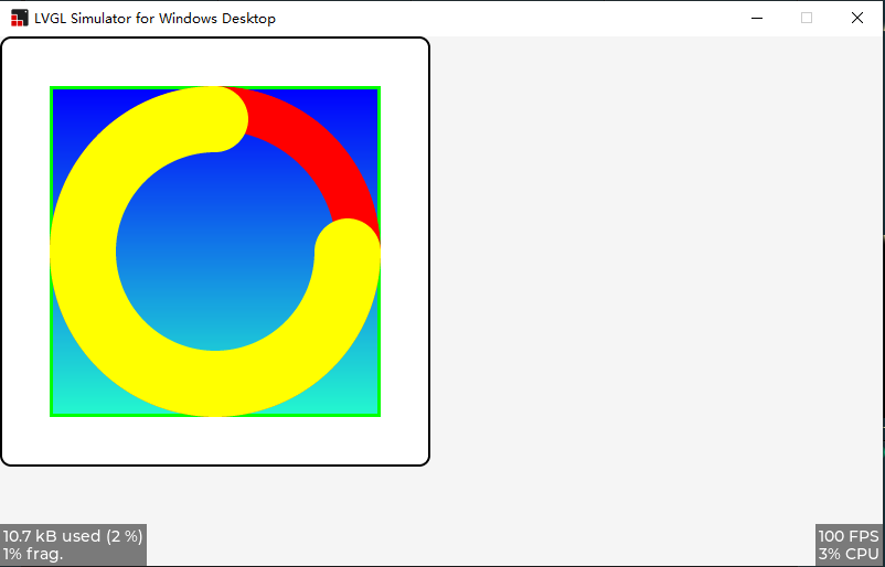

测试效果如下:

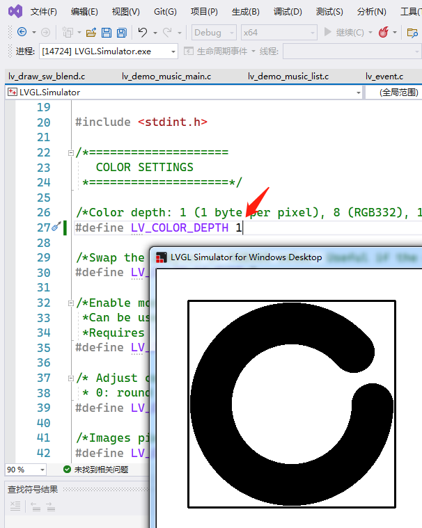

二、ARC测试代码(单色主题)
打开lv_conf.h,将宏定义LV_COLOR_DEPTH设为1

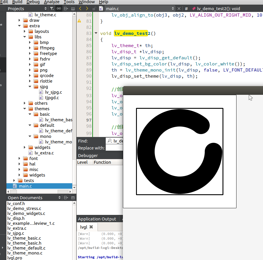

效果如下:
最近编辑记录 hzqlz (2021-09-25 15:30:10)

Re: lvgl显示单色控件,很多控件无法显示,有什么需要特别注意的地方吗?
单色显示还能有抗锯齿效果?楼上这个模拟效果不对吧
#5 2022-12-09 19:28:17
david
注册时间: 2018-03-05
已发帖子: 397
积分: 328.5
不少单色屏还是有灰度级的
#6 2022-12-09 20:16:12
吕氏春秋
注册时间: 2020-03-18
已发帖子: 36
积分: 36
海石生风 说:
大佬眼光犀利,确实那个地方一开始确实没改妥。
