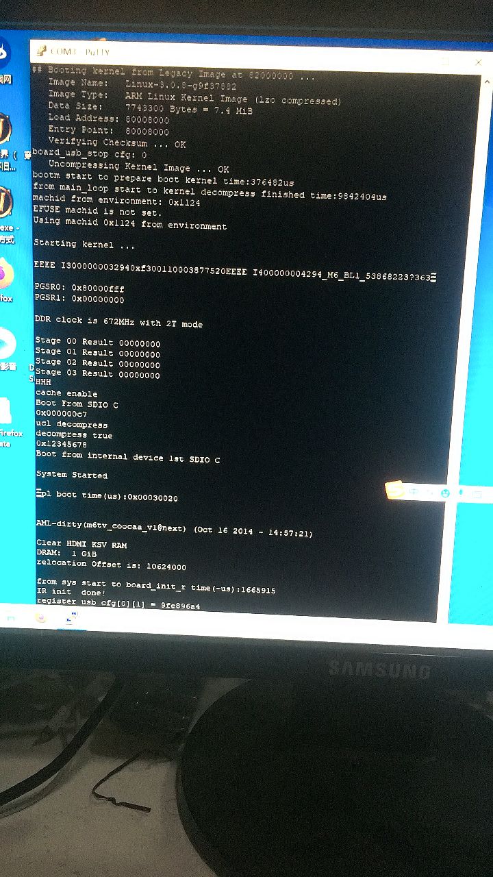

这是固件刷完时的调试信息:

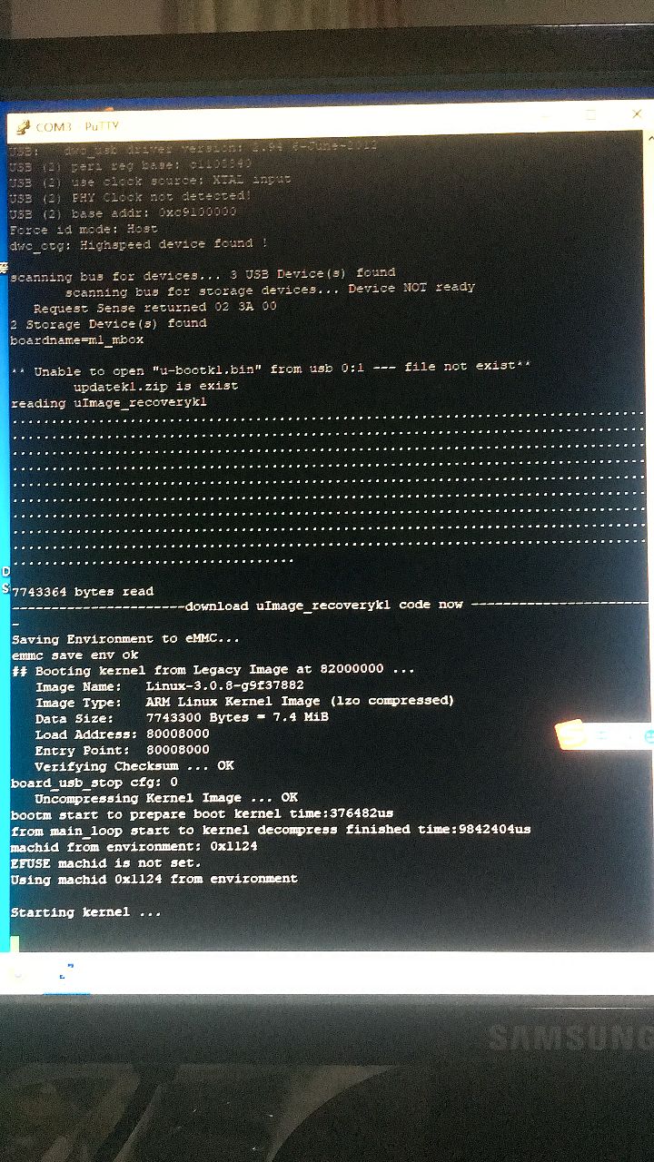

本来是start kenerl,结果开始重启了:

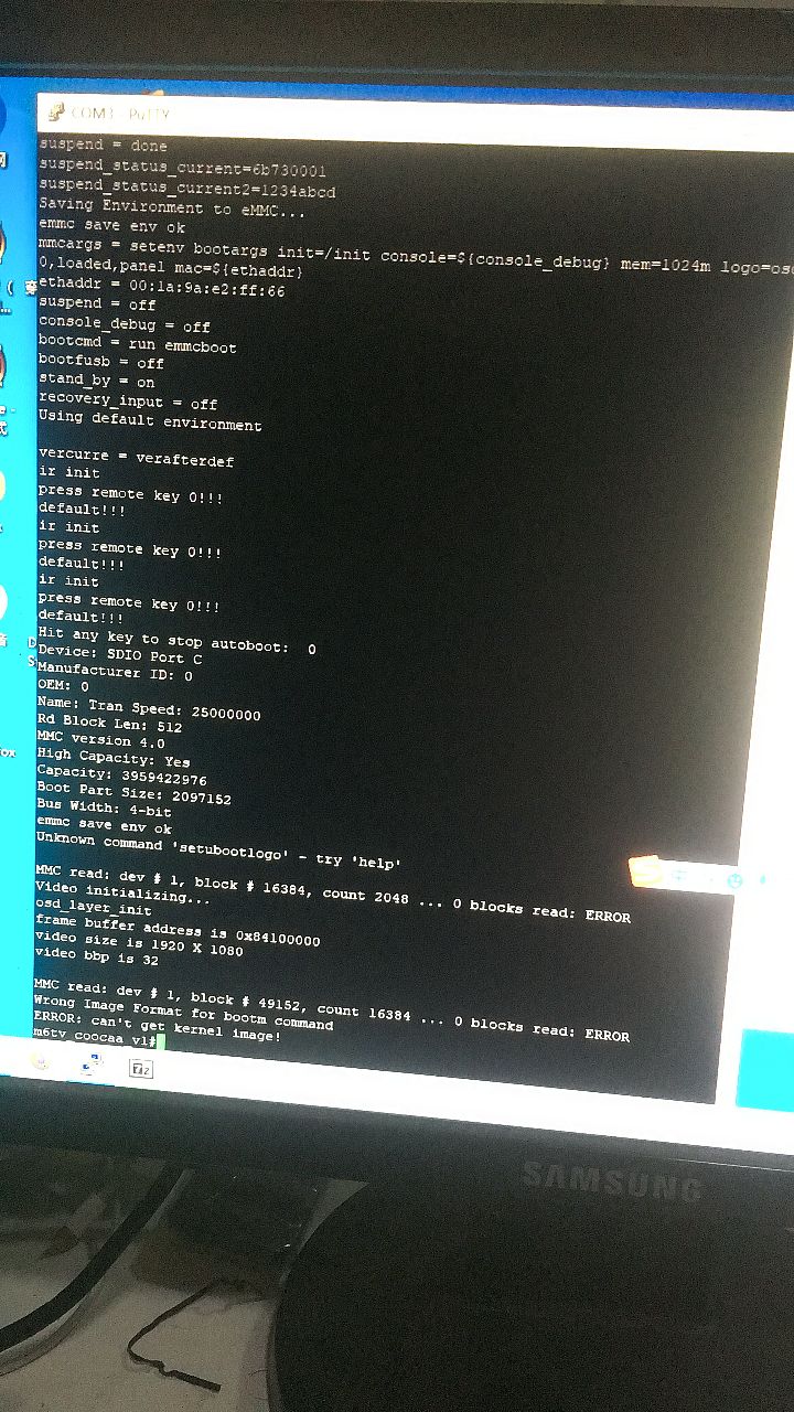

重启就找不到image了:

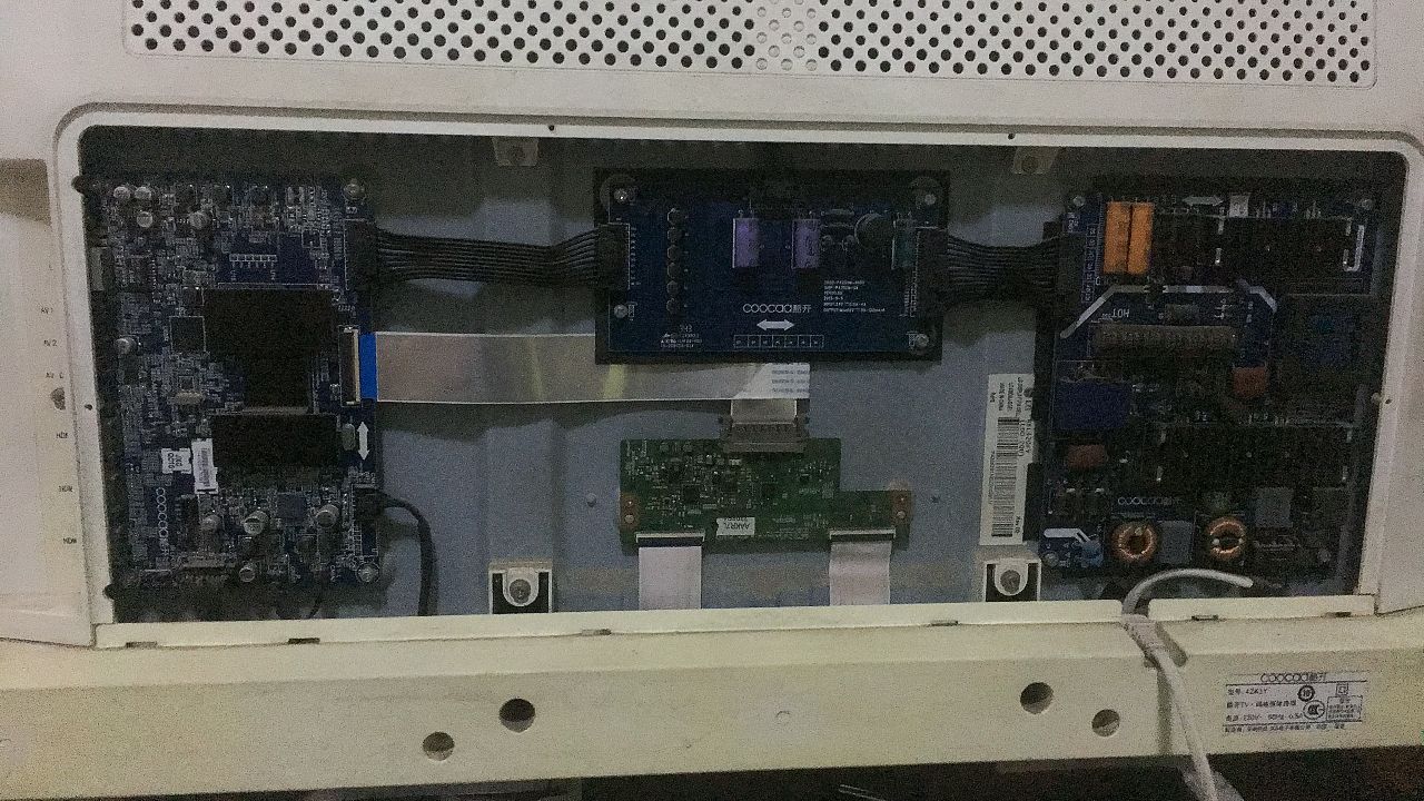

后盖拆开是在这样的:

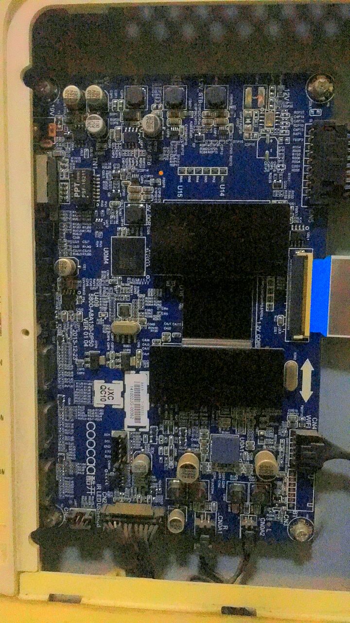

主控板:

Re: 电视机刷固件不成功,uImage_recovery总是读不出来。
感觉是 eMMC坏了,如果想确定问题的话,你可以在 uboot 命令行把 kernel 和 dtb 都读到内存,然后用 uboot的crc32 计算一下,看下和写入的数据校验码是否一致。
但是你得找到固件里面的 kernel 和 dtb 文件才行。
开机启动时,我在putty里输入回车想停止启动,结果没成功...

主控应该是晶晨的AML-7366,网上搜线刷大都是需要用到USB公对公线,然后有个image烧录工具,短路个boot引脚软件就认出设备来了。
可我看电视的usb好像是引出线到一个隐藏的小板,估计是usbhub然后分出了3个usb。
那么,我用公对公的usb线接usb_hub引出的口,也能进到引导程序吗?
